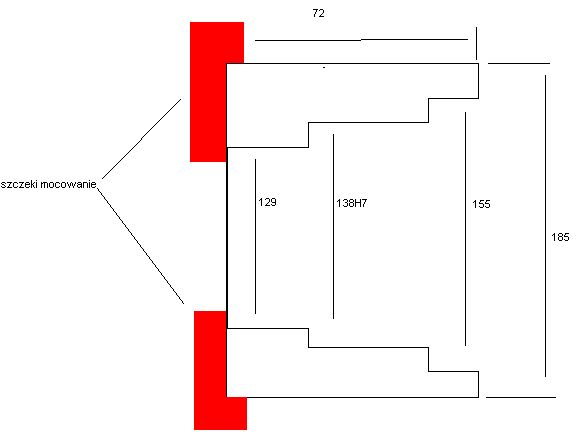

Witam. Obecnie ma do obrobki/toczenia detal:
Na zewnetrznej 185
Wewnątrz musze zejsc z 70 na max 155mm oczywiscie momijam tu posrednie wymiary ktore mam na rys.
Obecnie przy stalych obrotach 100 i posowie 0.2mm i dosowie 1,5 schodzi ok 3 godz musze jakos przyspieszyc ten czas ale przy zwiększeniu parametrow zaczynaja sie drgania i nie mam juz zzadnej wizji co z tym zrobic.
Może ma ktoś jakies wizje jak zejsc z tych 3 godz. ??

Napisz jaka maszyna, narzędzia, możne pokaż rysunek to coś się wymyśli.. bo tak to z fusów można wróżyć.

Maszyna dmg 510eco
Narzedzie wytaczak na trzonku 32 na plytke trójkatna paramertow plytki nie pamietam.
Rysunek ponizej, sorki ale na szybkiego rys go w paincie z pamieci, ogólnie rurowy detal ma po zewnetrznej 190 a wewnatrz 70.

Proponowałbym nóż CKUNR/L,typowy zdzierak nie lubi za dużych obrotów a można dać większą głębokość skrawania i posuw.Ja bym dał 250 obr/min,posuw 0.3 i około 4mm na stronę.Oczywiście skracając nóż aby nie wystawał za mocno z oprawki.

Drgania zapewne z tej przyczyny że maszyna jest malo sztywna , a może i narzędzie i wątpię żebyś mógl cokolwiek zmienić.
Moja propozycja to wsadzić to na bardziej masywną tokarkę manualną lub numeryczną, obedrzeć zgrubnie i dopiero wykończyć na obecnej.

Rany Julek a ja sie pytam kto ci zablokował maszyne na 100 obrotów :shock: :shock: popatrz na pudelko płytek tam pisze jaką predkość skrawania możesz użyć dla spokojności jak mówił Pawlak weż 75 %
