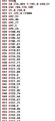

Czy to normalne ze postpr. generuje kod (jak na zdjeciu)
obrobka walka wzdluz osi mogla by przecierz podawac maxymalne kąty obrotu a nie rozdrabniac,
nie rozumiem bo program rozrasta sie sie do gigantycznych rozm. bez powodu.

Post napisał: cinek_80 » 01 sie 2011, 09:28
Kolego zauważ, że w systemach CAM w obróbkach 4/5 osiowych symultanicznych kod jest generowany jako interpolacja liniowa a nie kołowa. Więc im mniejszy obrót kątowy tym dokładniejsza obróbka. Zmniejsz sobie tolerancję i wtedy będziesz miał mniejszą ilość bloków w kodzie...
