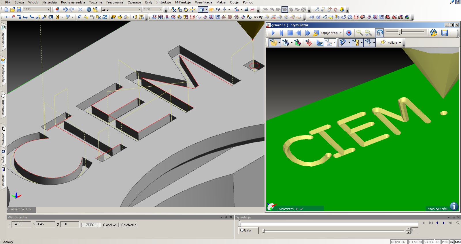

Mam taki jeden problem związany z tym, iż zrobić grawerunek który jest już zrobiony na bryle.
W zadaniu nie byłoby problemu gdyby nie to iż musze poprowadzić ścieżke tak aby narzędzie zrobiło litere jedną kreską , a nie jak (geometria z krawędzi) obrysowywało kontur każdej z liter
pomyślałem ze jest sposób aby rysować linnie pomiędzy konturami i wtedy narzędzie będzie "szło" po wskazanej geometrii
ale jakoś nie bardzo mi ten sposób sie podoba , więc stwierdziłem że może zwróce sie tutaj z tym problem :-)
grawer.rar
bryła do grawerowania
(129.74 KiB) Pobrany 265 razy

Przy grawerowaniu kolego trzeba uwzględnić jeszcze kształt narzędzia (obrotowego-zwykle jest to stożek), a literki które masz narysowane mają ostre naroża. Najlepiej literki stworzyć wycięciem przekrojem narzędzia po prowadnicy litery.

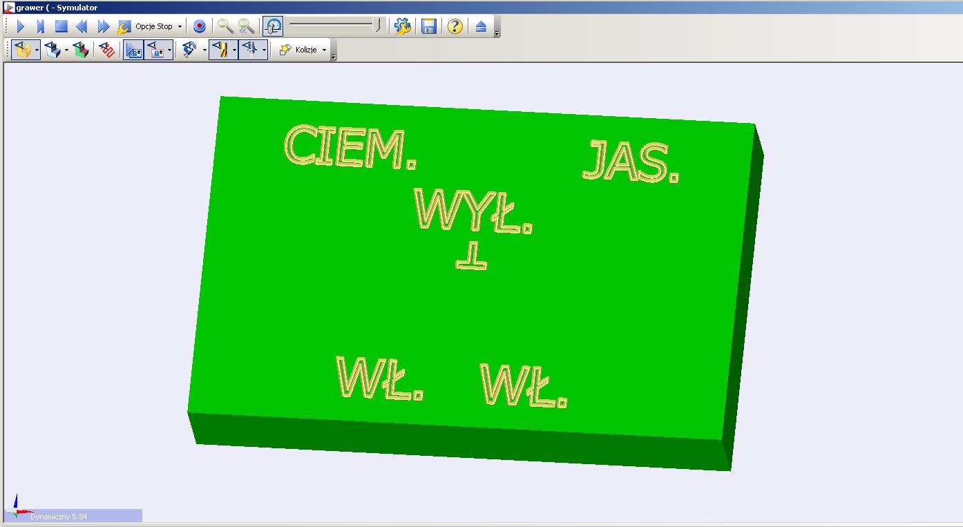

Może spróbować profilowaniem na geometrii z krawędzi... Plik w załączniku.
grawer 1.rar
(131.9 KiB) Pobrany 292 razy
