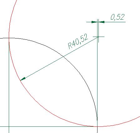

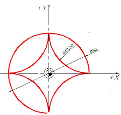

Szanowni koledzy,
Czy moglibyście powiedzieć mi dlaczego poniższy program mi nie działa?
%pp_iso_mpf
N10 G90 G71
N20 G17
N30 G54
N40 T1 D1 S4000 F100; frez palcowy fi 4
N44 M6
N45 RTLION
N50 G00 X+40 Y+0 Z+10
N60 G01 Z-2
N80 G02 X+0 Y+40 I+0 J+40.52
N90 G02 X-40 Y+0 I+40.52 J+0
N100 G02 X+0 Y-40 I+0 J-40.52
N110 G02 X+40 Y+0 I+40.52 J+0
N120 G03 X+0 Y-40 I-40 J+0
N130 G00 Z+100
N140 M30
Dlaczego symulator ciągle pokazuje mi błąd w bloku N80?

Przy współrzędnych dodatnich nie ma potrzeby pisać X+10 moim zdaniem nawet dziwnie to wygląda wystarczy X10. Zamiast N80 G02 X+0 Y+40 I+0 J+40.52 powinno również działać
N80 G02 X0 Y40 CR=40.52 wtedy nie musisz się martwić o współrzędne zawieszenia promienia. Jeśli chodzi o wykonanie na maszynie brakuje korekcji promienia narzędzia, w twoim przypadku G42 (bo obróbka przeciwbieżna). Pozdrawiam

Program prawidłowy, chodzi.
N5 G90 G71
N10 G17
N15 G54
N20 T1 D1 S4000 F100; frez palcowy fi 4
N25 M6
N30 RTLION
N35 G00 X+40 Y+0 Z+10
N40 G01 Z-2
N45 G02 X+0 Y+40 I0.517 J40.517
N50 G02 X-40 Y+0 I-40.517 J0.517
N55 G02 X+0 Y-40 I-0.517 J-40.517
N60 G02 X+40 Y+0 I+40.517 J-0.517
N65 G03 X+0 Y-40 I-40 J+0
N70 G00 Z+100
N75 M30
Uważam że przy tego typu ćwiczeniach powinieneś zrobić rysunek w CAD i dokładnie wymiarować wszystkie punkty
