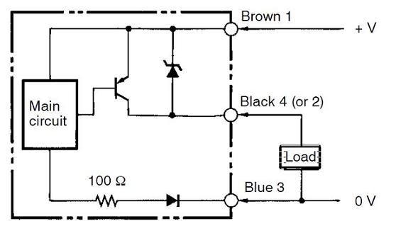

witam, chciałbym zastosować czujniki indukcyjne jako bazowanie osi w ploterze który konstruuje, szukałem i nie znalazłem odpowiedzi, a przyznam że z tego tematu jestem trochę noga. Z tego co wyczytałem to przydał by mi się czujnik: PNP NO
Piny są następujące:
-> +24V
-> wyjście
-> masa
W czujniku PNP zwierana jest masa i wyjście....
Czy mogę podłączyć do płyty SSK-MB2 tak?:
-> +24V
-> wyjście ->> +5V
-> masa ->> HOMEX
Jak podłączyć taki czujnik, proszę o pomoc bo temat mnie przerasta.

Najlepiej było by dać najpierw jakiś przekaznik np R2M żeby odseparowac napięcia. Tak zrobiłem u siebie i działa. Pamiętaj aby czujniki zamocowac w takich miejscach żeby ewentualny wior metalowy nie powodował nie kontrolowanych zakłóceń.

W środku wyglada tak jak na zdjęciu. Zamiast elementu oznaczonego jako "LOAD " podlączasz cewkę przekaznika na 24V. Styki możesz podłączyć według opisu płytki.

W czujniku PNP dostajesz "+" na wyjściu tak jak widać na powyższym zdjęciu. Wiec jak byś zrobił tak pisales nie było by fajnie:)

Kolego zwróć uwagę na to, że w MB2 rezystory ograniczające prąd na optoizolatory to 1k, więc bezpiecznym napięciem na nie jest 5-12V. przy podaniu 24V możesz uszkodzić je. Albo zmień napięcie na krańcówkę albo rezystor na jakieś 2k2.
