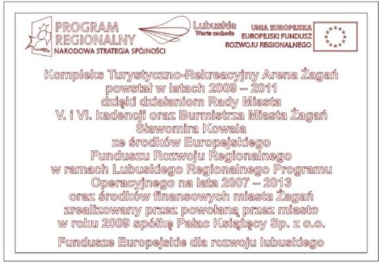

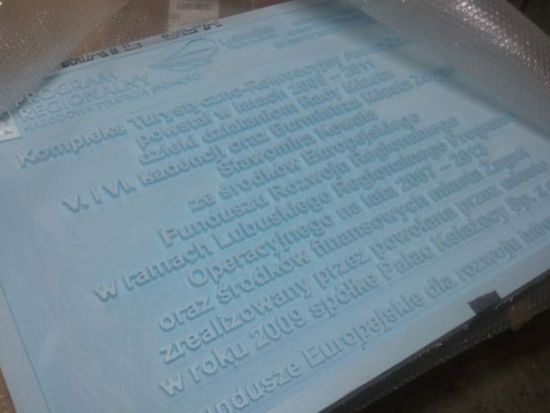

Na ile wycenilibyście Panowie wykonanie takiej formy do tablicy? to styrodur, 5mm wybrania, niektóre elementy bardzo małe (1mm i mniej-np loga powyżej) Jaki też czas zajełoby Wam wykonanie takiej "matrycy" ze styroduru?

Zastanawia mnie tylko, od czego zależy wielkość tych tablic? U mnie gigantomania, kawałek dalej rozsądne. I pierwszy raz spotykam się z techniką odlewania metodą traconego polistyrenu :smile: , bo chyba po to ten model, bo przecież nie forma, ja pisze autor wątku. Co prawda kolega modelarz odlewniczy mówił mi kiedyś o czymś takim, ale podobno sprawdza się tylko przy żeliwie. Czyżby uni nie stać na brąz?

Zleceniodawca będzie to odlewał jakąs swoją tajną metodą, nie był skłonny ujawnić co dalej z tym. Na początku próbowałem to w mdf-ie ale litery/elementy były tak małe że odpadały przy obrabianiu...wogóle to zraził mnie MDF cholernie, ciężka sprawa to obrabiać. Co do jakości wykonanej pracy to nie będe sie chwalił wiekszymi obrazkami bo jakość finalna produktu nie najlepsza (ucze się). Wziałem za to 300zł brutto, mało bardzo ale chce przekonać klienta na stałe do siebie...Ile byście za to wzieli?...szczerze pisać Panowie :)

Trzeba to zrobić kilkukrotnie większe. Łatwiej będzie wykonać formę w styrodurze. ;-)

?? no ale chce gość 100x70 docelowo więc jak większe? :)

Nie da się nieco pogrubić detali za zgodą klienta?
Jeśli nie to tam gdzie "drobnica" pewnie będzie potrzebna jakaś wkładka z innego materiału. Tylko jaki?

Klient nie ma nic do gadania odnośnie detali wykonania. Większość tej unijnej propagandy jest wykonana zgodnie z wytycznymi do znalezienia na stronie pois. cośtam i skrupulatnie te wymiary sprawdzają.
Tutaj drobna rada dla wykonawców tych rzeczy. Bazujcie na wymiarach zawartych w cdr.-ach na tej stronie, bo zleceniodawcy, czyli wykonawcy inwestycji mają pracowników biurowych jakich mają, a ci potrafią linijką wymiary z wydrukowanych jpg.-ów mierzyć, przeliczać i czepiać się bóg wie czego.
