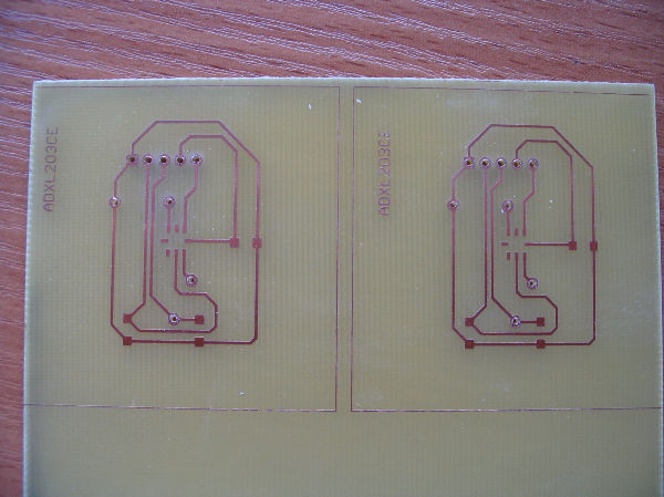

Tak się składa że od około miesiąca dość intensywnie bawie się tą metodą, podpatrzyłem jak ludziska w pracy robią ta metodą płytki i doznałem szoku:) Mój zestawik to od laserówki począwszy, folia do robienia przezroczy do rzutników(termoodporna) po wydruku perfekcyjny efekt daje pozostawienie kliszy w oparach acetonu lub rozpuszczalnia. Naniesiony toner wtedy z półmatowego robi się idealnie czarny! następnie płytkę z naniesionym positivem(i osuszonym) naświetlam. Do trego używam halogenika czas naświetlania nawet 10min gdyż poprawione klisze oparami są poprostu perfekcyjne i nić nie przepuszczają światła a dłużej naświetlić niezawadzi
według mnie najgorszym etapem było wywoływanie, ile to razy spłynoł mi dół płytki a góra spoko
metodą doświadczalną doszedłem że zwykła soda kaustyczna w stężeniu jak podaje producent 7% jest git i naprawde powolutku proces wywoływania sobie postępuje. Trawię środkiem drobnokrystalicznym B327 w trawiarce z akwarium zamówionego w zoologicznym 30/40/3cm za całe 10pln
plus pompka grzałka 100W itp itd. Co do łapania symetri obu stron to wydrukowane klisze przykładam do siebie, następnie celuję tak aby krawędzie płytki pokryły się i przyklejam jedną klieszę do drugiej w 2 miejscach aby nie mogły się przemieszczać, następnie w środek pakuję laminat też go mocuję taśmą i całość przyciskam szybką. Wychodzi całkiem spoko tylko trzeba ostrożnie przekręcać całość przy naświetlaniu 2 powierzchni!. Mam zakupioną na Allegro jakiś czas temu naświetlarkę UV zrobioną z 3 świetluwek plus sterownik. prawdopodobnie w następnym tygodniu podeję pruby z naświetlaniem tą metodą zobaczymy co z tego wyjdzie

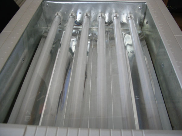

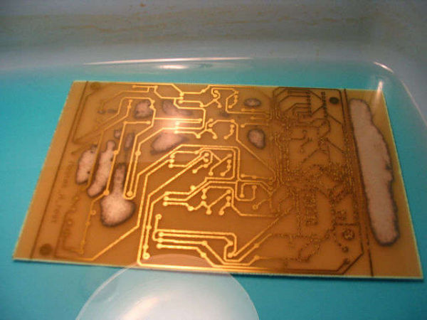

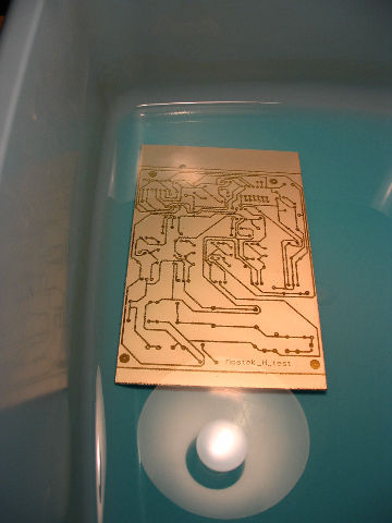

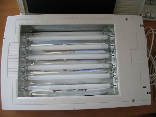

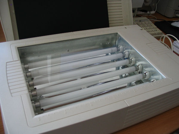

w chwili wolnego czasu upakowalem solarium do twarzy kupione na gieldzie samochodowej za 30 zl w obudowe po skanerze ta metoda przed zmontowaniem urzadzenia naswietlalem plytki 2-3 razy nakladajac positiv20 z odleglosci ok40cm
co srednio wychodzilo problemem byl sam positiv ktory chyba byl starym lakierem byc moze taka puszke trafilem
w sklepie vekton na sienkiewicza w lodzi kupilem plytki pokryte juz positivem i zabezpieczone folia przed naswietleniem zrywa sie folie i naswietla naswietlalem ok 15min nie wiem czy to dlugo czy optymalnie dla swietlowek z solarium lecz plytki naswietlily sie bardzo dobrze
teraz po upakowaniu w obudowe skanera byc moze czas ulegnie kilkukrotnemu zmniejszniu ze wzgledu na stopien skupienia w zasadzie tylko na plytke
kilka zdjec
kilka zdjec

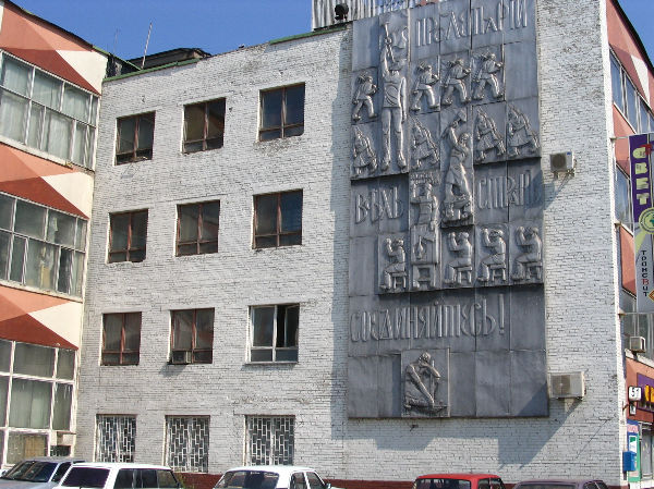

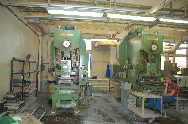

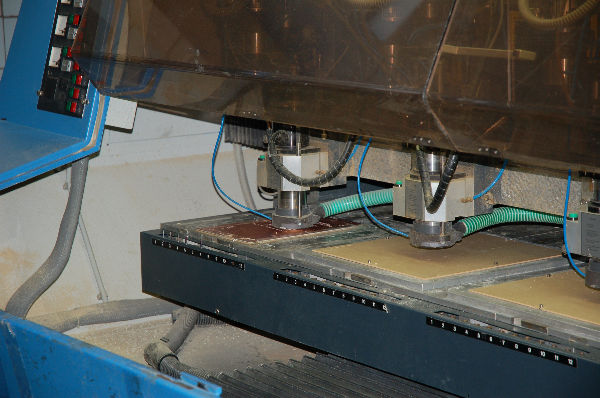

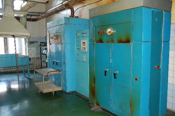

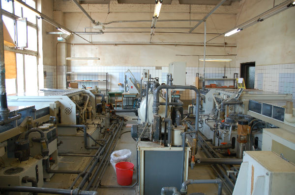

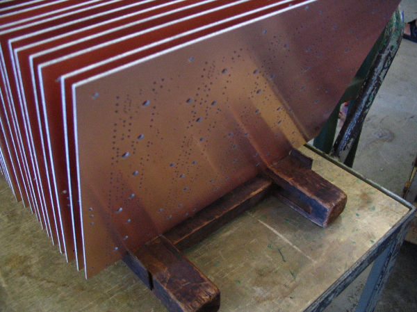

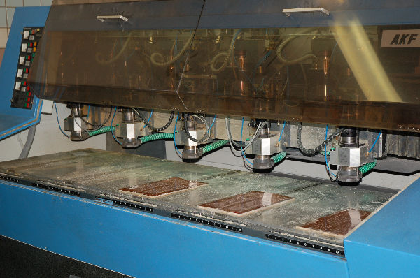

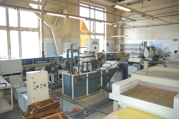

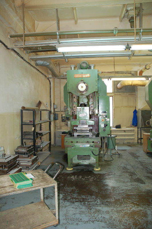

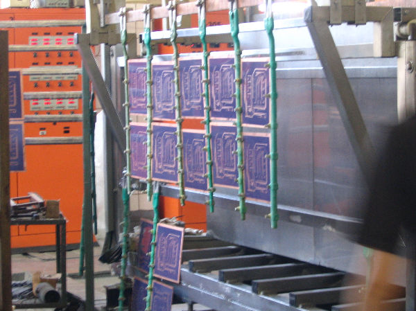

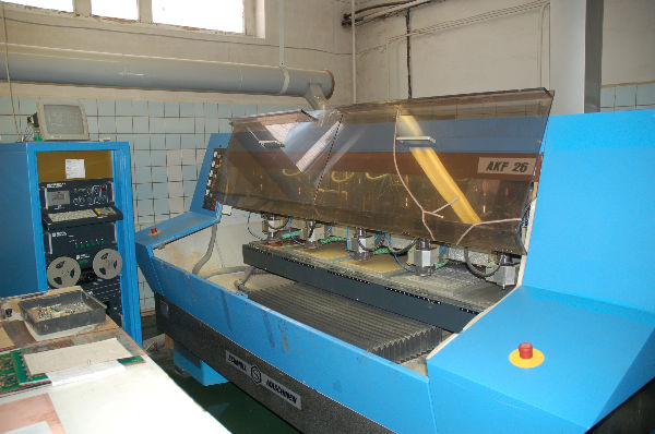

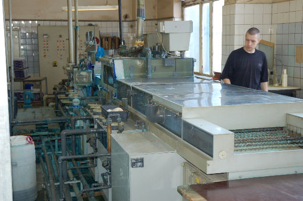

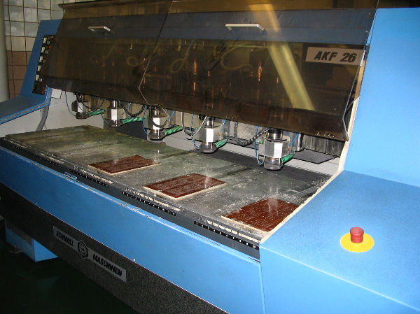

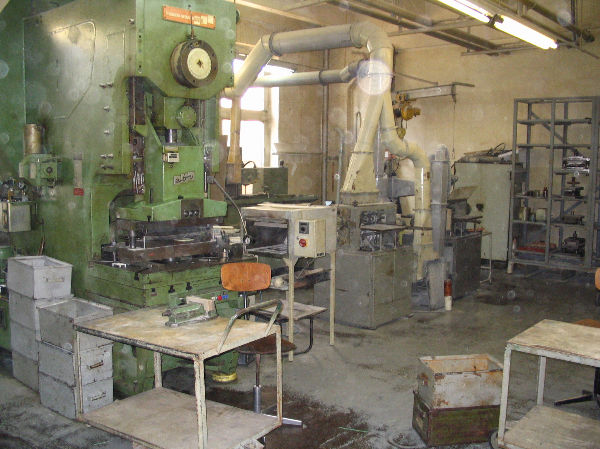

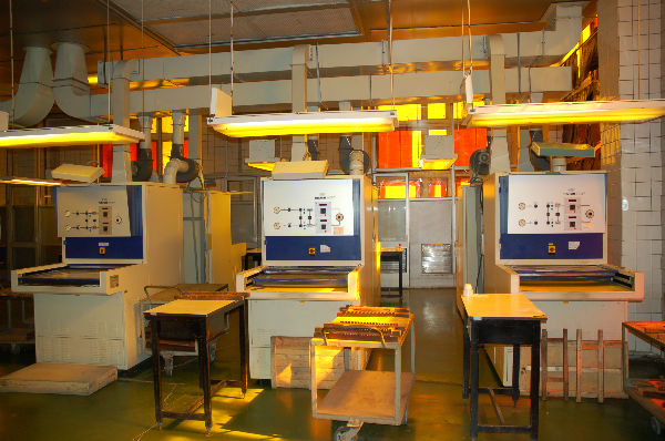

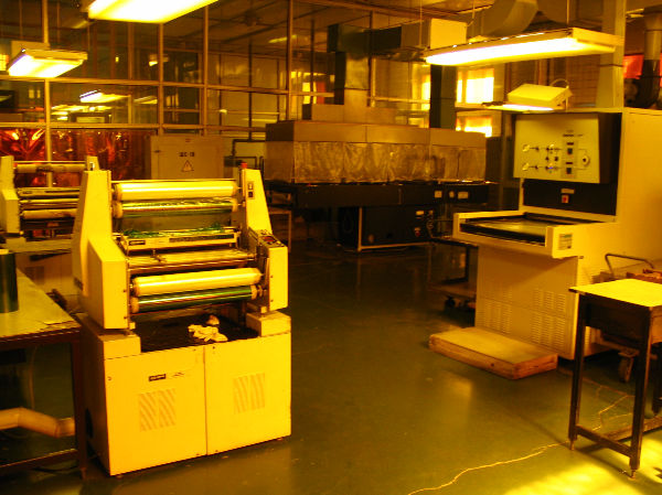

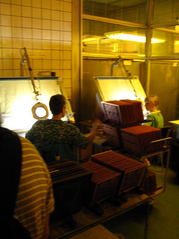

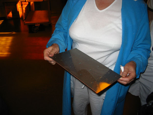

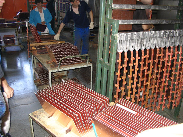

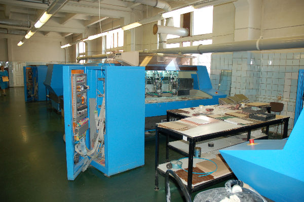

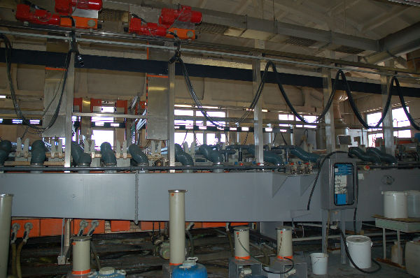

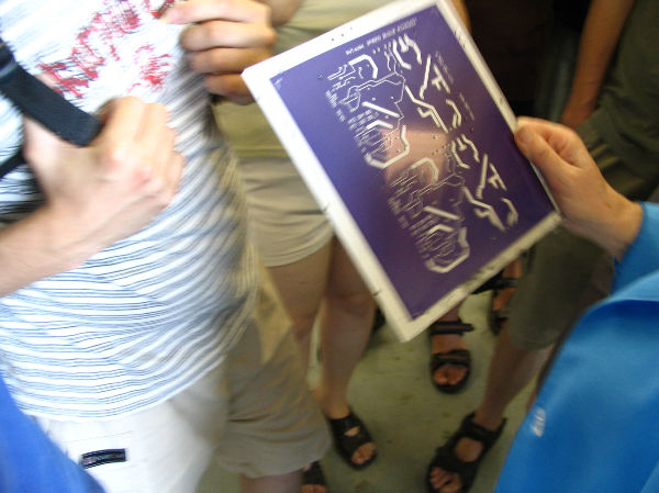

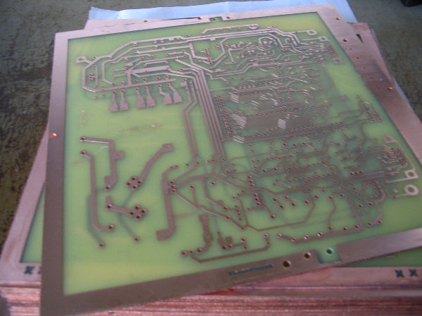

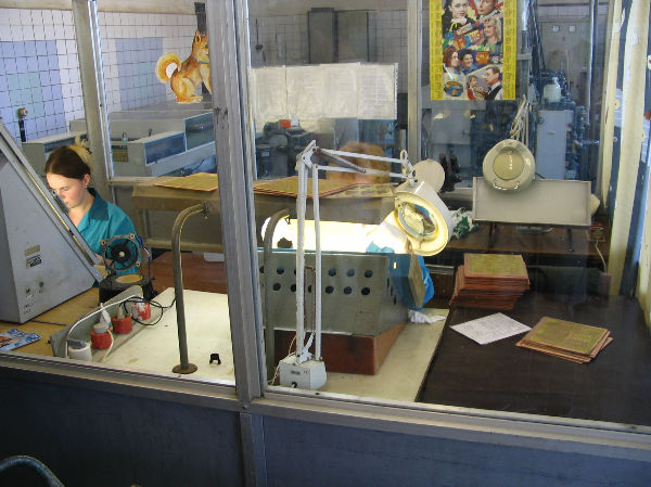

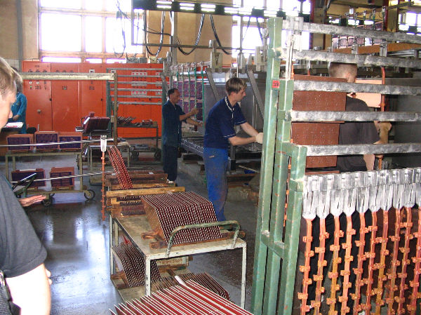

Bedac w tym roku w Rosji zwiedzilem fabryke plytke drukowanych
fabryka produkowala plytki na rozne zamowienia klientow nie chcieli zdradzic ale powiedzieli ze robia ok 1000m2 miesiecznie
stosowali 2 metody robienia plytek 1 i 2 stronnych
tradycyjna czyli wiercecnie naswietlanie 1lub 2 stronne solder maska prasowanie na wymiar
oraz
metode z galwanizowaniem powietrzchni czyli wiercenie pokrycie plytki w miejscach trawienia lakierem galwanizacja poznije trawienie pod po splukanym lakierze soldermaska obciecie na prasie i gotowe
linia to byl ciag z lat 80tych bez jakis unowoczesnien duzo pracy recznej ale plytki wysokiej jakosci
oto pare zdjec
oraz
oto pare zdjec
