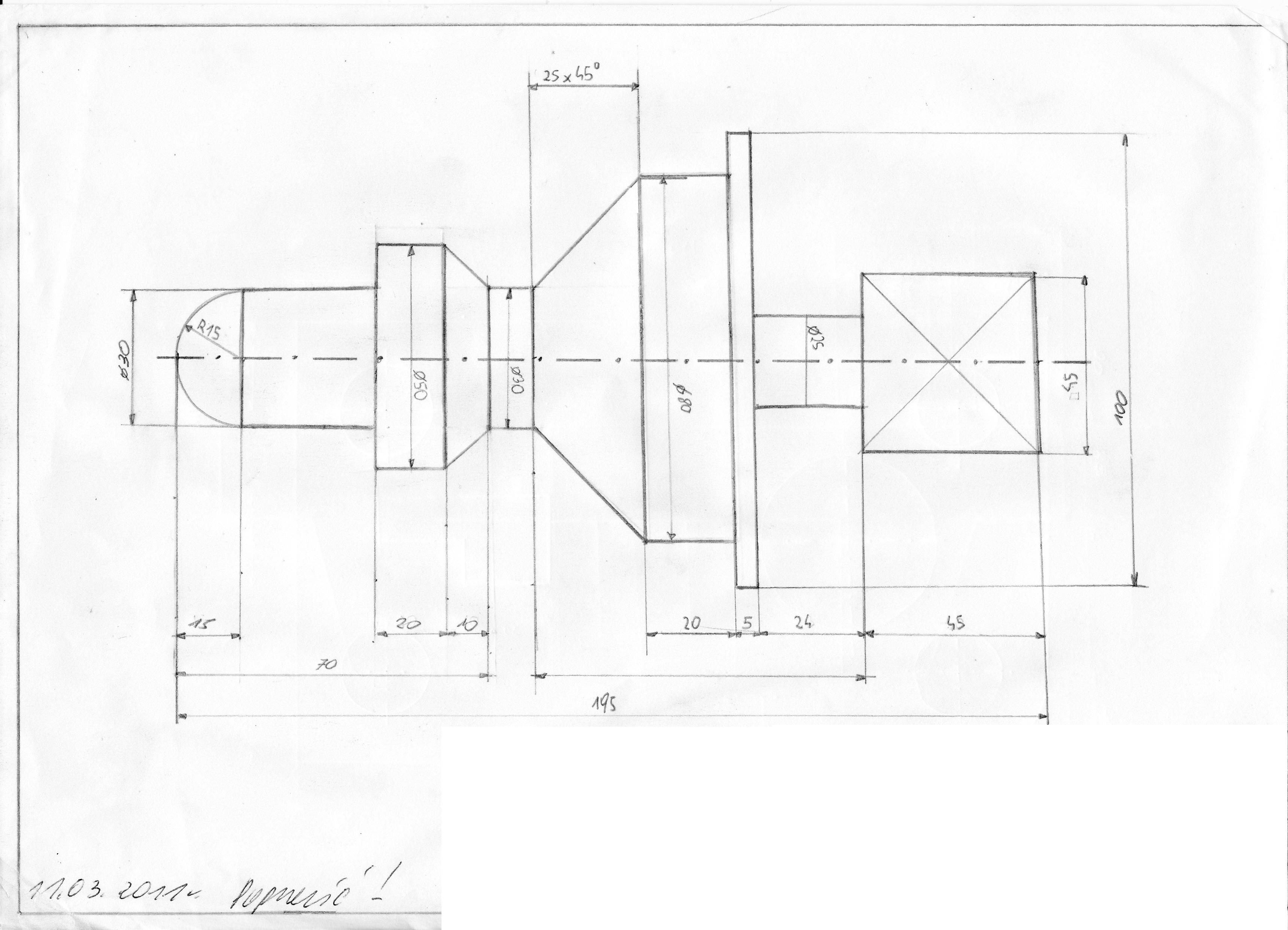

Czy ta płytka jest dobrze zwymiarowana?? prosze o pomoc

mam ogolny problem z zwymiarowaniem tego :(
[ Dodano: 2011-03-14, 21:23 ]
mam to na zaliczenie, rysowalem to kolesiu a on ciagle zeby poprawic. mam juz dosc i zwracam sie o pomoc. bardzo was prosze

Mniej wiecej tak to zrobiłem

jak na moje oko to za dużo przecięć i tam sam kat wystarczy podać.... za daleko ten prawy wymiar... trzeba wziać książkę od rysunku i zobaczyć jak się wałki wymiaruje... jak najwięcej wymiarów od jednej strony...
servee
Posty: 26
Rejestracja: 08 lut 2011, 00:12
Lokalizacja: W-wa
Post napisał: servee » 15 mar 2011, 17:14
Generalnie nie jest najgorzej, chociaż pismo jest pół techniczne :)
Możesz to poprawić np tak:
lećmy od prawej
- przy wymiarze 100 powinno być Φ100,
- wymiar bez wymiaru zwymiaruj od początku wałka (od prawej strony) i wpisz wymiar:),
- Φ25 zwymiarowane do góry nogami :),
- Φ80 jak wyżej, zresztą Φ30, Φ50 też do góry nogami jest,
- 25x45° jest niepotrzebne,
- R15 oznacza promień sfery i nie wiem czy nie powinno się go oznaczać jako SR. Nie mam Dobrzańskiego pod ręką więc nie mogę sprawdzić, niech mnie ktoś poprawi jeśli jestem w błędzie,
- wymiar 15 jest zbędny.

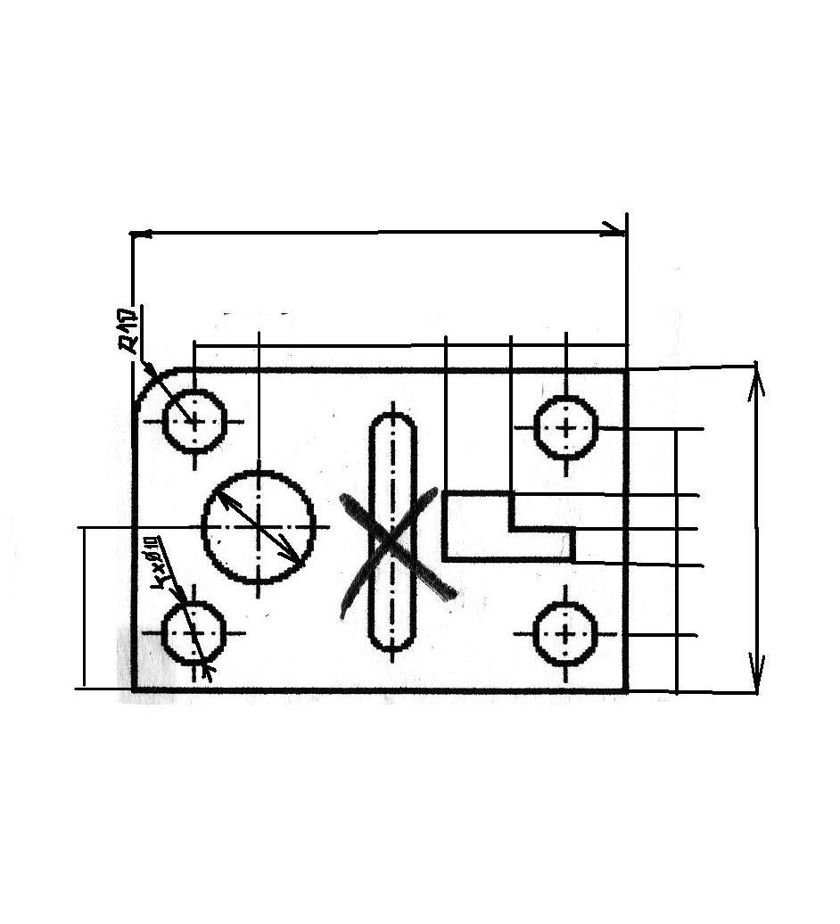

Jeśli wogóle mogę coś powiedzieć to rysunek straszny, sorki ale tak jest.
[ Dodano: 2011-03-16, 11:03 ]
oto 1 rysunek
[ Dodano: 2011-03-16, 11:04 ]
Sorki ale mam problem z wysłaniem obrazka
