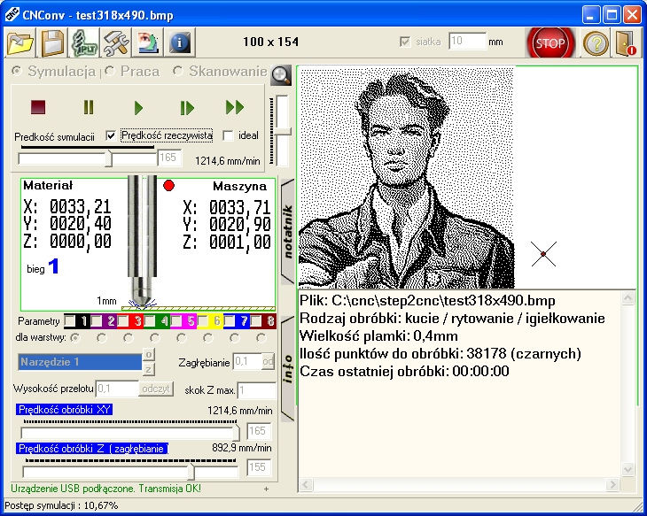

Jestem mile zaskoczony rozwojem programu.
Przypomnę, że w nowej wersji jest również notatnik oraz okno informacyjne.
Testuję "na sucho bez głowicy" działanie kucia w programie.
Zauważyłem, że nie ma powiększania widoku grafiki, jednak
poruszanie suwakiem powiększania widoku działa na wskaźnik punktu pracy.
Gdy ktoś zmieni powiększenie widoku to wskaźnik wychodzi poza obraz:
Pewnie w kolejnej wersji będzie wprowadzone powiększanie widoku obrazu do wykucia.

ależ skalowanie jest (bo jakże by inaczej ?) - podajesz "na gotowo" ile ma mieć szerokość docelowego obrazu. Kliknij na górze ekranu na wymiary to zaprowadzi cię tam gdzie trzebapitsa pisze:Pewnie w kolejnej wersji będzie skalowanie obrazu do wykucia.
jak wpisałeś skalę w miejscu skalowania pliku HPGL a korzystasz z JPEG to rzeczywiście mogłem coś przeoczyć, nie powinno przesuwać kursora - nie powinno być żadnej reakcji, sprawdzę jutro.

Ścieżka do pliki testowego, właśnie taka bo tematycznie kataloguję pliki, a temat kucia jest dla mnie dość interesujący. Parę miesięcy po dyskusji o tej technologii i już są dwa programy, które potrafią sterować maszyną grawerującą w marmurze. Niesamowite. Polak potrafi.
Źle opisałem w poście - miało być "powiększanie widoku" (już poprawiłem post). To nie jest teraz takie istotne - maszyna robi co ma robić więc jest ok. Na przyszłość w grafice bitmapowej ewentualnie przydałoby się przełączanie między podglądem 1:1 (tak jak podczas konwersji bitmapy), a widokiem przeskalowanym do rozmiaru okna jak jest teraz. Po wprowadzeniu nowej wersji lepiej sprawdzić różne inne kombinacje z programem. Jak obiecałem intensywne testowanie programu, tak w końcu udało mi się coś znaleźć.
Zauważyłem, że jest problem problem z odczytywaniem plików kon. Jeśli odczytujesz plik plt, a potem potwierdzasz wczytanie poprzedniej konfiguracji wszystko jest chyba ok. Jeśli wybierzesz "Otwórz projekt" to konfiguracja nadpisywana jest, nie z pliku config2.ini, tylko config.ini. Tak mi się wydaje. To "drobiazg" wynikający z udoskonalania programu - coś wprowadziłeś i w innym miejscu zapomniałeś to poprawić. Typowe w nowszych wersjach. Też mi się takie coś przytrafiało gdy kiedyś pisałem programy. Możesz to sprawdzić tak:
Zainstaluj program w jakimś innym katalogu, aby wszystko było bez starych plików i na czysto.
Odczytaj plik !Szarki.jpg z katalogu HPGL i potwierdź pobranie wcześniejszej konfiguracji.
Odczytaj plik dzieciak.jpg i zatwierdź domyślne parametry.
Teraz spróbuj odczytać projekt !Szarki.jpg.kon, a zobaczysz dzieciaka.
