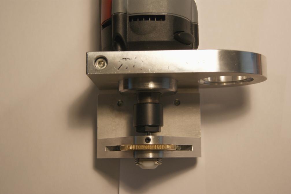

Koledzy,
ostatnio doświadczam ciągłych problemów z grawerowaniem i przygotowywaniem płytek PCB, a precyzyjniej mówiąc: z nierówną odległością frezu od stołu.
Oczywistym rozwiązaniem jest planowanie stołu (było), albo zrobienie lepszej maszynki :)
Cudów po mojej drewnianej konstrukcji nie mogę oczekiwać, zatem pomysłem jest swobodnie zawieszona głowica (oś Z), np. tak jak tutaj:
Głowica osi Z jest swobodna, a głębokość grawerowania reguluje się pokrętłem, które 'otacza' frez.
Pytanie:
czy ktoś z Was posiada taką głowicę własnej konstrukcji?
Szukam pomysłów na jej wykonanie, a w szczególności na zawieszenie takiej głowicy w istniejącym uchwycie Eurohals 43mm.

Moim zdaniem nic to nie pomoże. Projekt regulowanej osi "Z" ma służyć według autora do zmniejszenia czasu ustawiania głębokości grawerowania a nie korekcji nierówności stołu. Skoro z jednej strony płytki frez się zagłębia a w drugiej "wisi" w powietrzu , bo tak zrozumiałem problem , a planowanie nie pomogło to niby będziesz regulował długość frez w czasie obróbki? Jakiś nonsens!

Dokładnie.To nie jest samoregulator.Planowanie stołu to jedyne rozwiązanie.No chyba,że geometria maszyny-prowadnice-są do d...
No właśnie dokładnie na odwrót. To jest samoregulator.
Jak już napisałem w pierwszym poście, głowica osi Z jest _swobodna_. Nie trzyma jej żadna śruba. Nic. Jak ją puścisz z ręki to spadnie i zatrzyma się, opierając się frezem o materiał.
I teraz: to co reguluje (stałą) głębokość na jaką frez wchodzi w materiał, jest właśnie ten nagwintowany zewnętrznie pierścień, w środku którego kręci się frez. Pierścień najlepiej plastikowy, żeby nie rysował sam z siebie grawerowanej powierzchni.
Nierówność powierzchni grawerowanej > pierścień sam się wypoziomuje, a tym samym wpływnie na jednakową odległość głowicy od materiału, a zatem uzyskamy jednakową głębokość grawerowania.
Nie wiem o którym autorze mówisz, ale autor postu, który zacytowałem, zasadę działania ujął tak:
The principle is very simple, turning the copper wheel lets you move a metal canister up and down and by doing this the engraving depth can be set to a few hundred mm. The small black screw can block the setting. The Z-axis is floating free on the panel with a constant pressure of 350 gram and the white plastic nose follows the irregularities in the panel. All this ensures a constant engraving depth all over the panel.

Ok.Ale wewnątrz będą musiały być łozyska.I problem jak z BLDC.Plus sprzęgło.
A płytki drukowane zawsze są proste.Czyli jednak chyba(moim zdaniem) należy wyrównać stolik.Usunąć luzy by nie pływał itp.

Fajny pomysl - "grzybek" z tworzywa slizga sie po materiale
wpuszczajac frez w material na glebokosc po prostu ustawiona nakretka.
Widze tylko jeden problem - przeciez os Z jezdzi poziomo wozona
po osi X. Jesli material bedzie krzywy to albo slizgajaca sie glowiczka
docisnie material do stolu albo cos strzeli z braku miejsca...
Ja bym wolal poprawic maszyne, a najlepiej zlecac wykonanie plytek,
ew, uzywac do tego sprawdzonej technologii zelazkowo-laserowej ;)

Pomijając wszelkie niuanse to powiedz chłopie jak wyfrezujesz tym cackiem np dwie powierzchnie w kształcie kwadratów bo moim zdaniem po skończeniu frezowania jednego trzeba frez unieść aby frezować drugi a przy swobodnej osi Z to niemożliwe :shock:
Celna uwaga.
To jeszcze precyzyjniej: oś Z, a raczej samo wrzeciono z omawianym mechanizmem regulacyjnym, będzie swobodne w zakresie, powiedzmy 15-20mm.
I teraz: opuszczając głowicę Z wystarczająco nisko, wejdziemy w zakres swobody wrzeciona.
Podnosząc głowicę wystarczająco wysoko, opuścimy zakres swobody wrzeciona.
