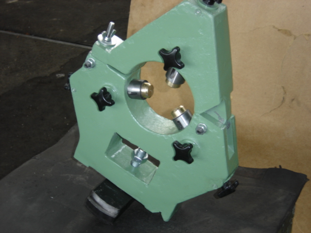

Czy któryś z kolegów ma sprawdzony pomysł jak w długim wałku np. 50cm wywiercic otwór na wylot tak aby z drugiej strony był centrycznie :smile: chdzi mi o dokladność np 0,05mm taki otwór musze zrobic w wałku silnika i musi być precyzyjny a nie moge zrobic odwrotnie czyli najpierw zrobic otwót a potem do niego wyrównać powierzchnie, tak może było by prościej.

W kłach np. tokarki mocujesz wałek-rozwiertak (wałek z nożem którym można ustawiać średnicę ) wałek w którym chcesz zrobić otwór centryczny wstępnie przewiercony mocujesz w suport (to jest wyzwanie aby to zrobić centrycznie) ta żeby rozwiertak był w otworze i jazda.
Tu akurat nie ma konika bo za mała maszyna ale esencją rozwiązania jest właśnie podparcie "wiertła" z drugiej strony.

Zapewne ten wirnik był poddany ulepszaniu i ma tez nakiełki. Jak chcesz ten wirnik złapać do wiercenia?

mike217 pisze:Zapewne ten wirnik był poddany ulepszaniu i ma tez nakiełki. Jak chcesz ten wirnik złapać do wiercenia?
No nad tym się jeszcze nie zastanawiałem ale potrzebny będzie chyba okular. czyli mocuje jeden koniec wirnika w uchwycie tokarki a od strony wiercenia trzeba będzie zamocowac okular ( chba tak to sie nazywa )
