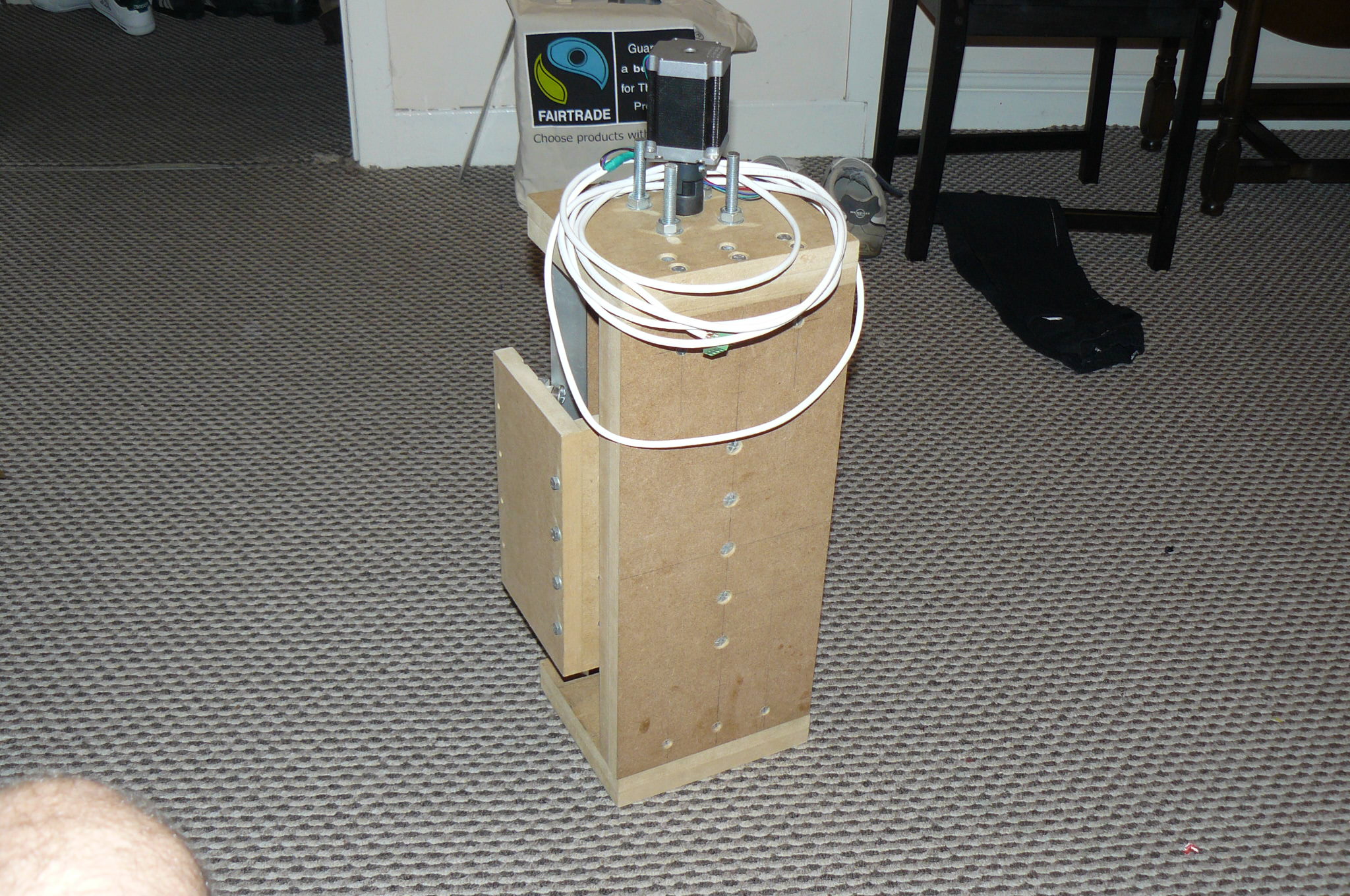

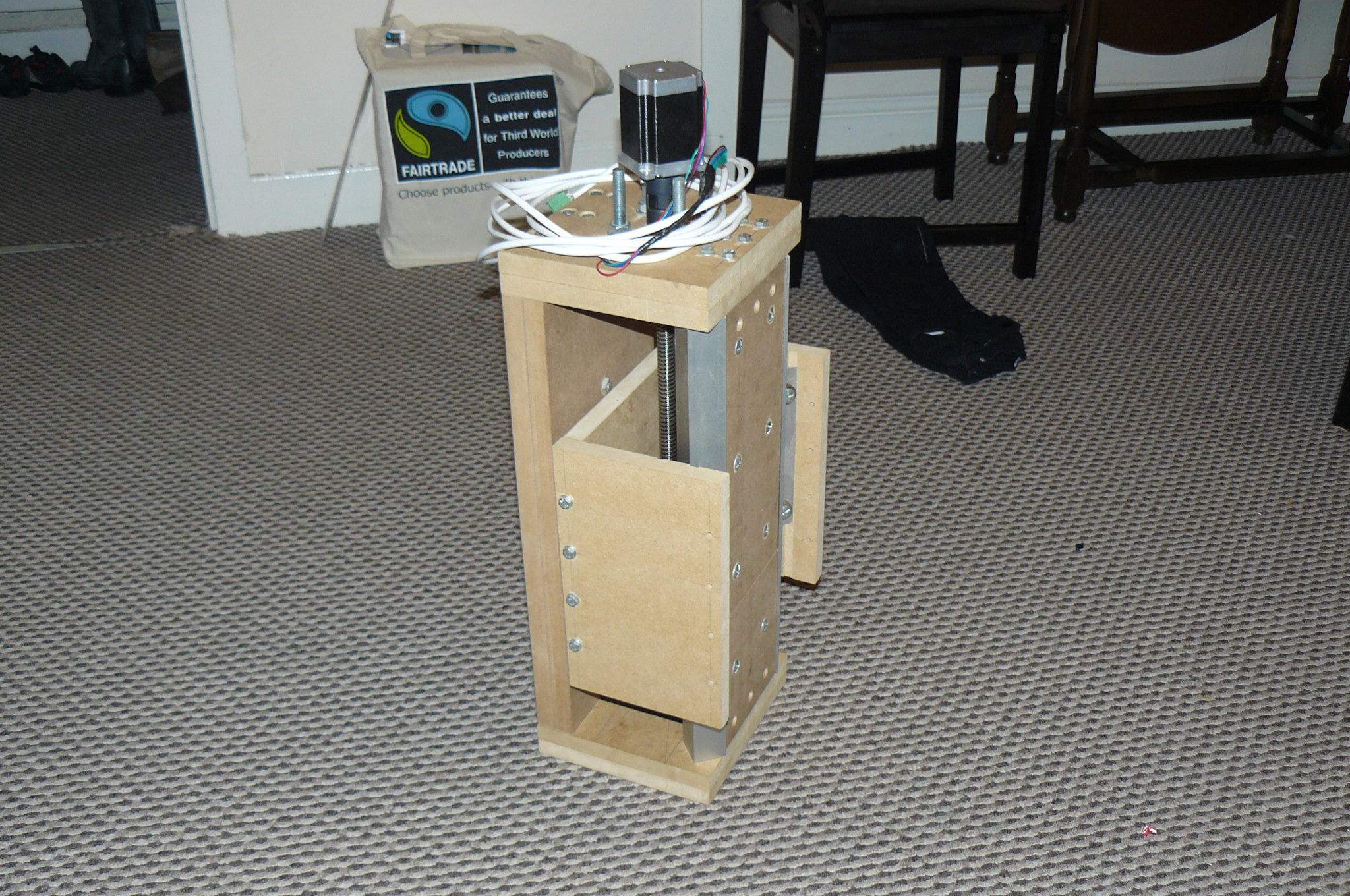

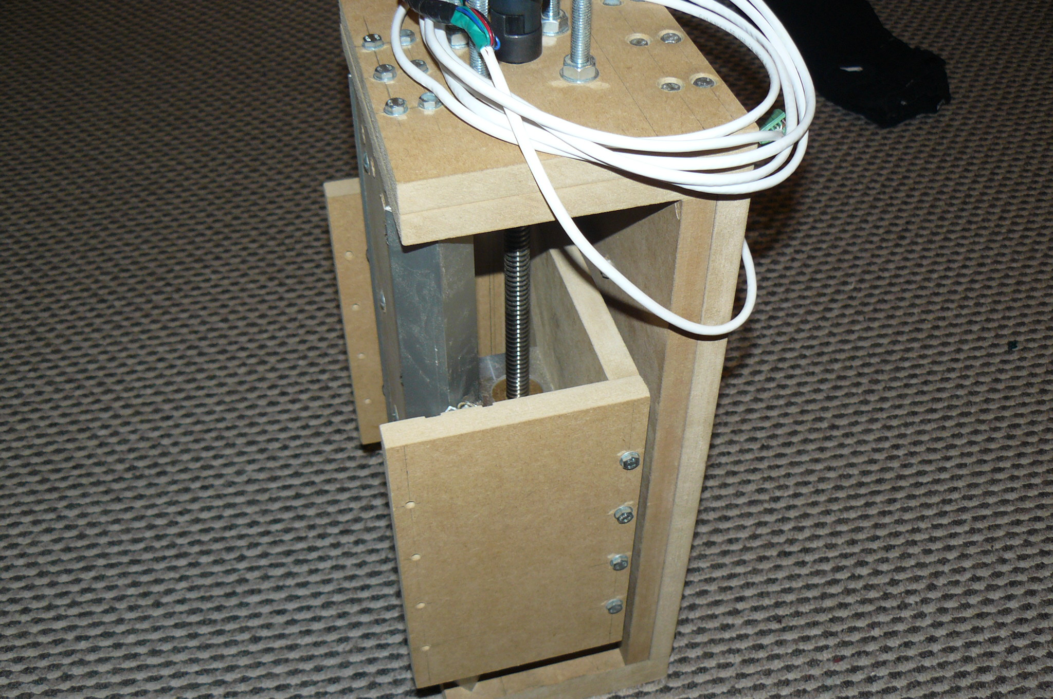

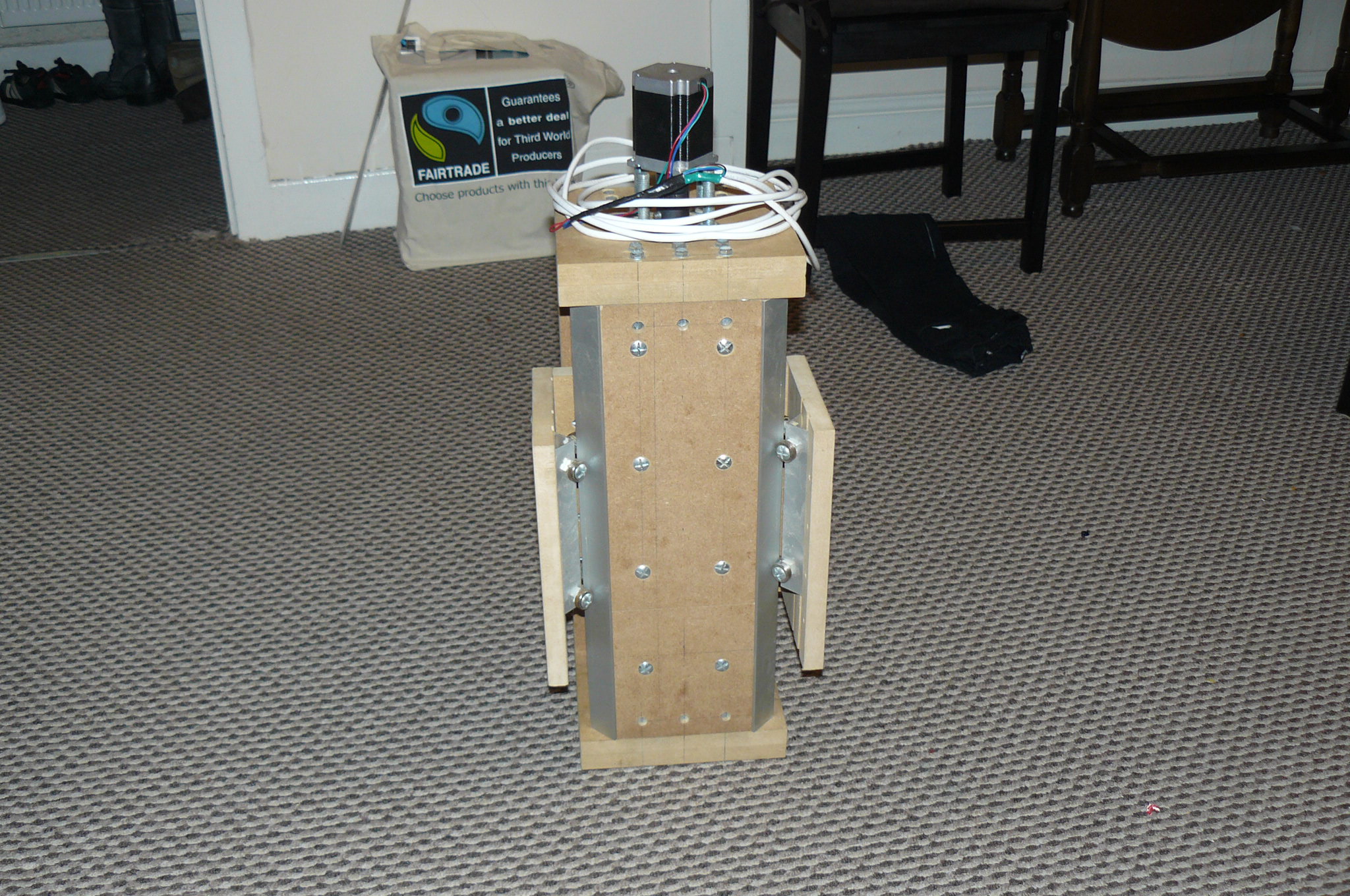

Drodzy koledzy potrzebuje konstruktywnej krytyki na temat mojej maszyny :mrgreen:
jest to drugi build...
pierwszy okazal sie kompletna klapa :???:
jestem w fazie budowy osi X i Y
autonomiczna os Z juz skonczona na fotografiach widac efekty
staram sie cos wymyslec ale za kazdym razem gdziec uciekaja mi milimetry :) a jak juz gdzies przeczytalem na tym forum dla niektorych milimetr to bardzo duzo :mrgreen:
potrzebuje jakiejs dobrej rady
moj mozliwosci sa bardzo skromne pod wzgledem finansowym €€ ££ wiec bez udziwnien typu
bosch rexroth albo hywin :mrgreen:
aluminium i stal tez jest bardzo droga w tym kraju wiec po najmniejszej lini oporu :mrgreen:
ObrazekObrazekObrazekObrazek
prak mocowania pod wrzeciono z prostej przyczyny (brak wrzeciona... na chwile obecna )
wiem ze nic nie wiem...

to są śruby?? nie wkręty?

mocart4 pisze:to są śruby?? nie wkręty?
Pewnie wkręcane w tzw. beczki stosowane głównie do mebli...
Co do uciekających milimetrów to cóż... wiertarka stołowa i pewne mocowanie materiału daje szansę na bardziej precyzyjne wiercenie.
Krytykować nie ma co, bo można zawsze i wszystko...
Ważne, żeby maszyna spełniała założenia konstruktora, czyli sprawdziła się w tym, do czego została stworzona.

wiertarka stolowa posiadam ale ta glowica jakos lata tak dziwnie
Zapomnij o pomyśle wiercenia wiertarką ręczną wsadzaną w taki śmieszny przyrząd do wiercenia pionowego. Minimum co powinieneś używać to takie coś (przykładowo):
Ja mam w garażu jakiegoś chinczyka za 300pln i daje rade w miarę precyzyjnie wiercić.
mysle ze te kilka milimetrow nie zawazy na kompletnym fiasku projektu...
Myślę, że JEDEN milimetr zrujnuje Twoją maszynkę.
Myślę, że nawet pół. Przy takich różnicach na długości prowadnicy rzędu 50cm dojdzie do tego, że układ prowadnica-łożysko liniowe będzie pracował bez oporów np. tylko w środku danej osi, a w skrajnych położeniach opory będą tak duże, że silniki nie dadzą rady.
Inna sprawa, że przy sposobie łozyskowania osi jaki wybrałeś, nawet jeżeli osie będą super dokładnie wypoziomowane i rozstawione, to i tak nie oczekuj fantastycznych rezultatów w czasie pracy maszyny. Nie zniechęcam, ale ostrzegam :)
Przy okazji: jakiej mocy są silniki? Bo sądząc z rozmiaru głowicy jest ona dosyć ciężka...
