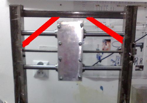

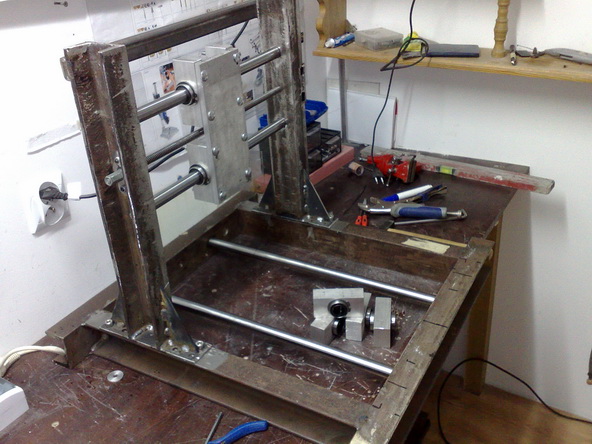

Konstrukcja z ceownika 65mm walcowanego na gorąco. Brama przykręcana do stołu śrubami.
Co myślicie o takiej konstrukcji, co zmienić lub poprawić.

szerszy łącznik kolumn od bramy, blacha 5x200xrozstaw kolumn i wygląda okej

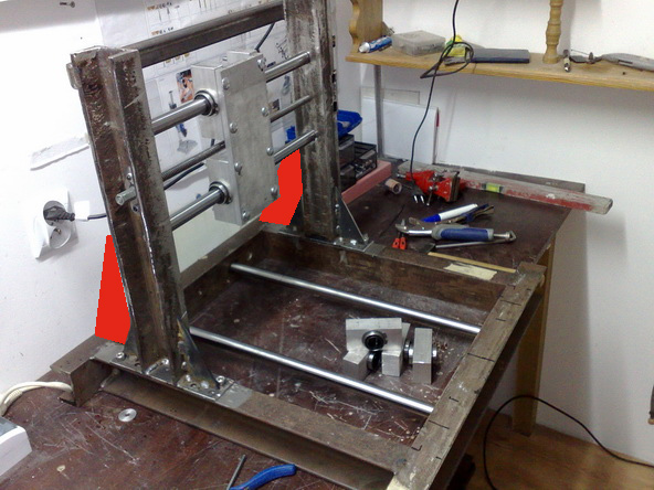

jeśli braki materiałowe ma kolega to chociaż węzłówki wstawić - takie trójkąty by bramkę usztywnić
chodzi mi o tylne miejsca połączeń pionowych kolumn z poprzeczką za wrzecionem i tak nie będzie przeszkadzać a troszkę pomorze ...
choć nie sadze by się przemieszczała przy obróbce drewna - na pewno nie na sośnie czy innym miękkim iglaku .... gorzej jeśli trafi się coś do zrobienia w aluminium poważniejszego bo zazwyczaj tak bywa że niby tylko do grawerki a tu nagle ktoś zaczyna obudowy do łożysk strugać ......

Może to skrót aparatu , ale mam wrażenie ze brame masz za daleko odsuniętą. Oś wrzeciona powinna być w środku prowadnic stołu.

Wszystko jest wymierzone wrzeciono będzie w osi stołu +/-10 mm
"fus23" chodzi Ci o coś takiego
Frezowanie w alu z silnikami 0.9N raczej nie ale może w przyszłości bedą mocniejsze :mrgreen:
To jest minimum

Może tak przydałoby się podeprzeć.

tak dokładnie oto mi chodzi ale jak pisze kolega smouki to jest minimum lepiej by było dać tam kawałek płyty stalowej a podparcie tyłu jak pisze kolega ezbig też by nie zaszkodziło ale to tylko dywagacje kilku osób które cnc zajmują się hobby-stycznie ... :P :P
