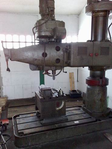

Czy ktoś z Was wie jak taką wiertarkę podnieść na auto tzn chodzi mi o to gdzie mam zaczepić liny - nie mam do niej DTR-ki.
Wiertarka jest bardzo duża - około 3,5m wysokości i 2m szerokości.
Wygląda to cudo tak:

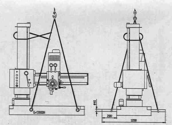

Nie mam DTR do tej wiertarki, która pokazałeś, ale mam do rosyjskiej GS545 i tam znalazłem rysunek, który załączam. Wybrałem akurat ten obrazek bo wydaje mi się, że Twoja wiertarka też ma ma takie otwory w stole dolnym. Myślę też, że warto obniżyć maksymalnie środek ciężkości i z ramieniem zjechać maksymalnie w dół.

Wiertarka nie ma tych otworów, które pokazałeś na skanie, z opuszczeniem ramienia też mam problem bo ramię jest opuszczane elektrycznie, a w tej hali gdzie stoi ta wiertarka nie ma prądu.

Myślę że możesz przeciągnąc liny przez otwory od śrub fundamentowych.

myślałem o tymi, ale jest kolejny problem ponieważ oczko z zapraską na linie nie przechodzi przez te otwory :sad:

Nie jest to jedyny powód - największym problemem jest to że szczęśliwy nabywca nie będzie miał możliwości sprawdzenia ponieważ nie ma tam zasilania.

Post napisał: Fimet sp zo.o. » 03 lut 2011, 23:02
te cztery otwory w podstawie sa gwintowane,tam trzeba wkręcić oczka /chyba M27/i tam zaczepic pasy ,nie liny,wrzeciennik musi być odsuniety do kolumny na mx,i smiało do góry
