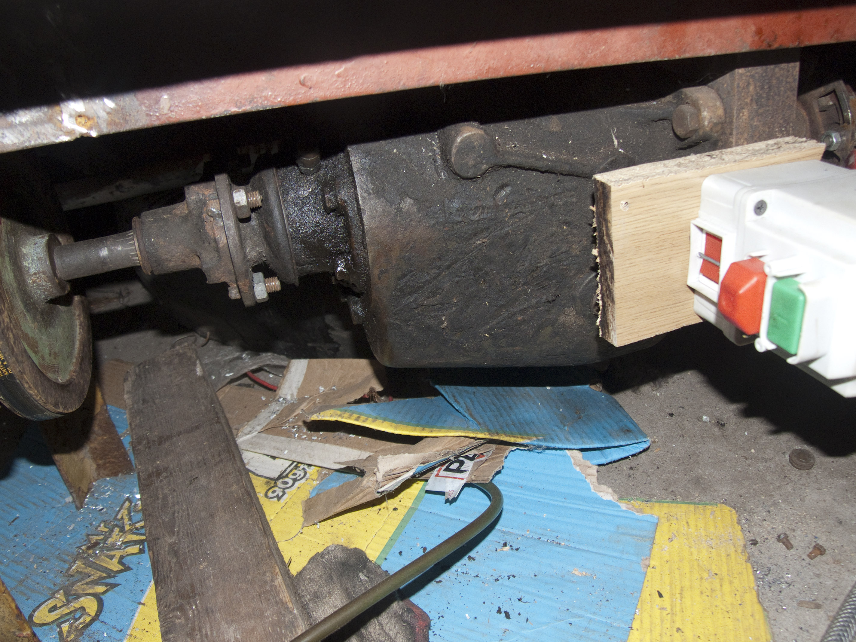

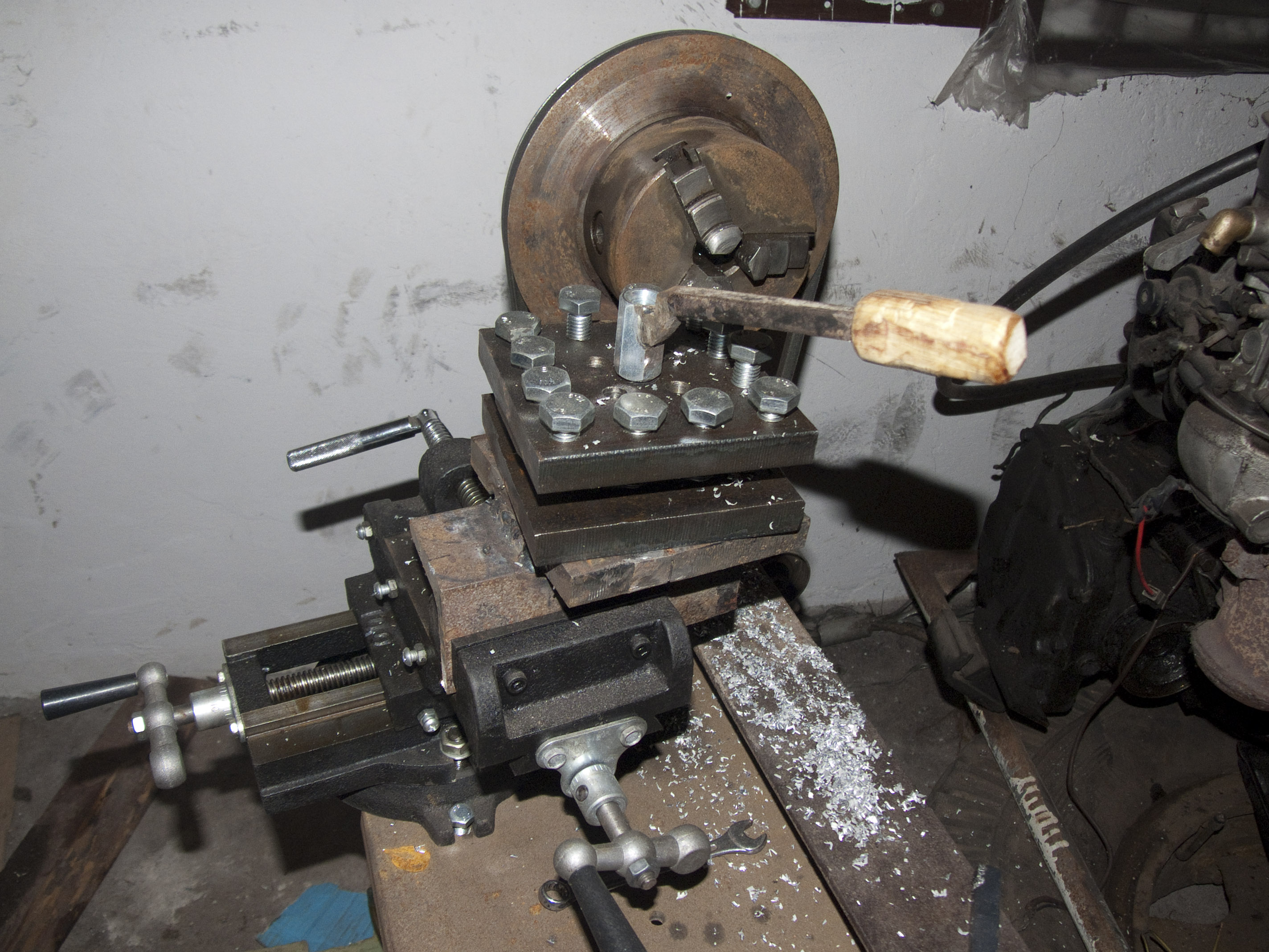

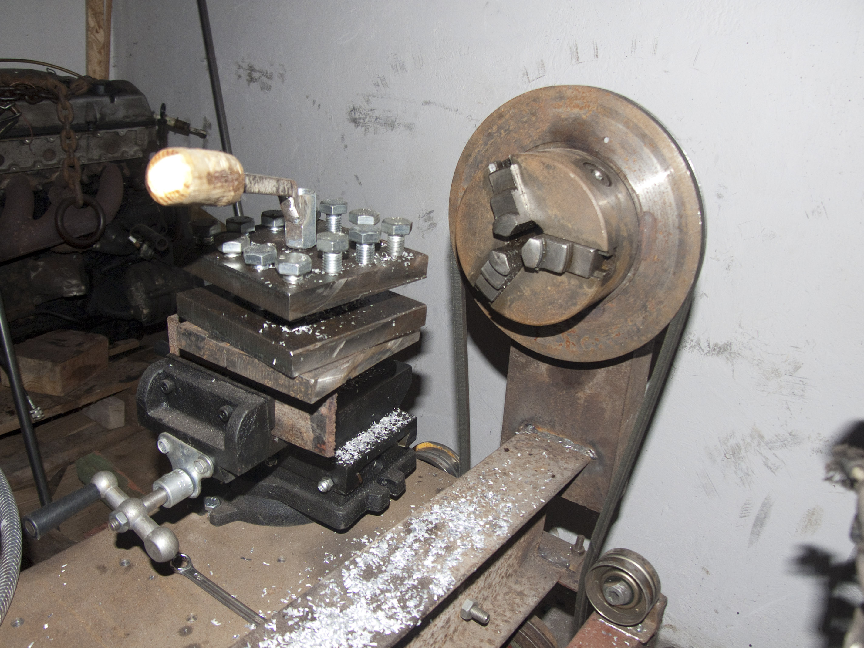

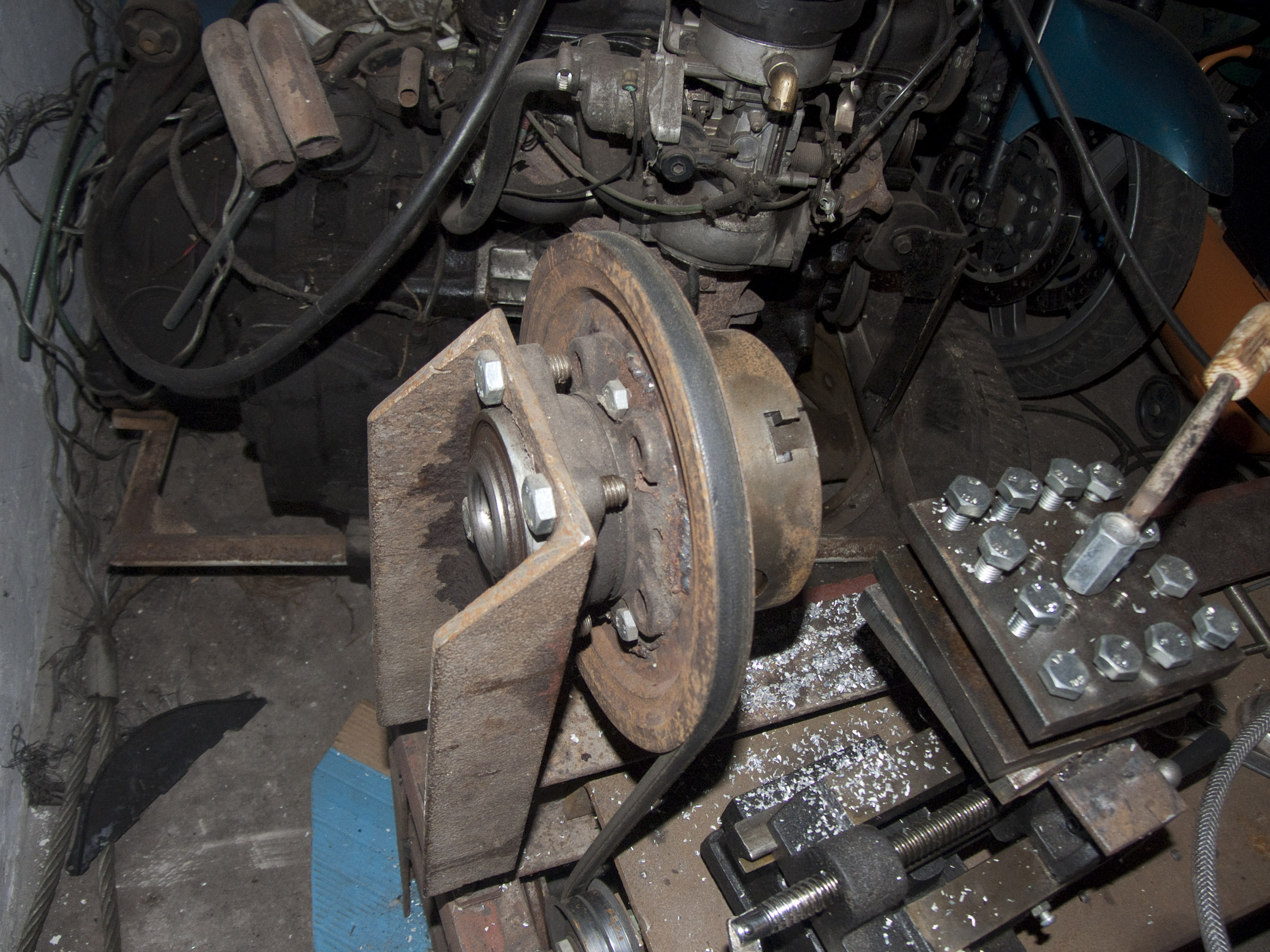

Chciałem Wam przedstawić prościutką tokareczkę, którą sobie zrobiłem.
Z założenia miała to być tokarka do najprostszych prac, typu tulejka jakaś, obroczenie szajbki itp. Zadnych gwintów itp.
Konstrukcja stalowa jak widać, masywna.

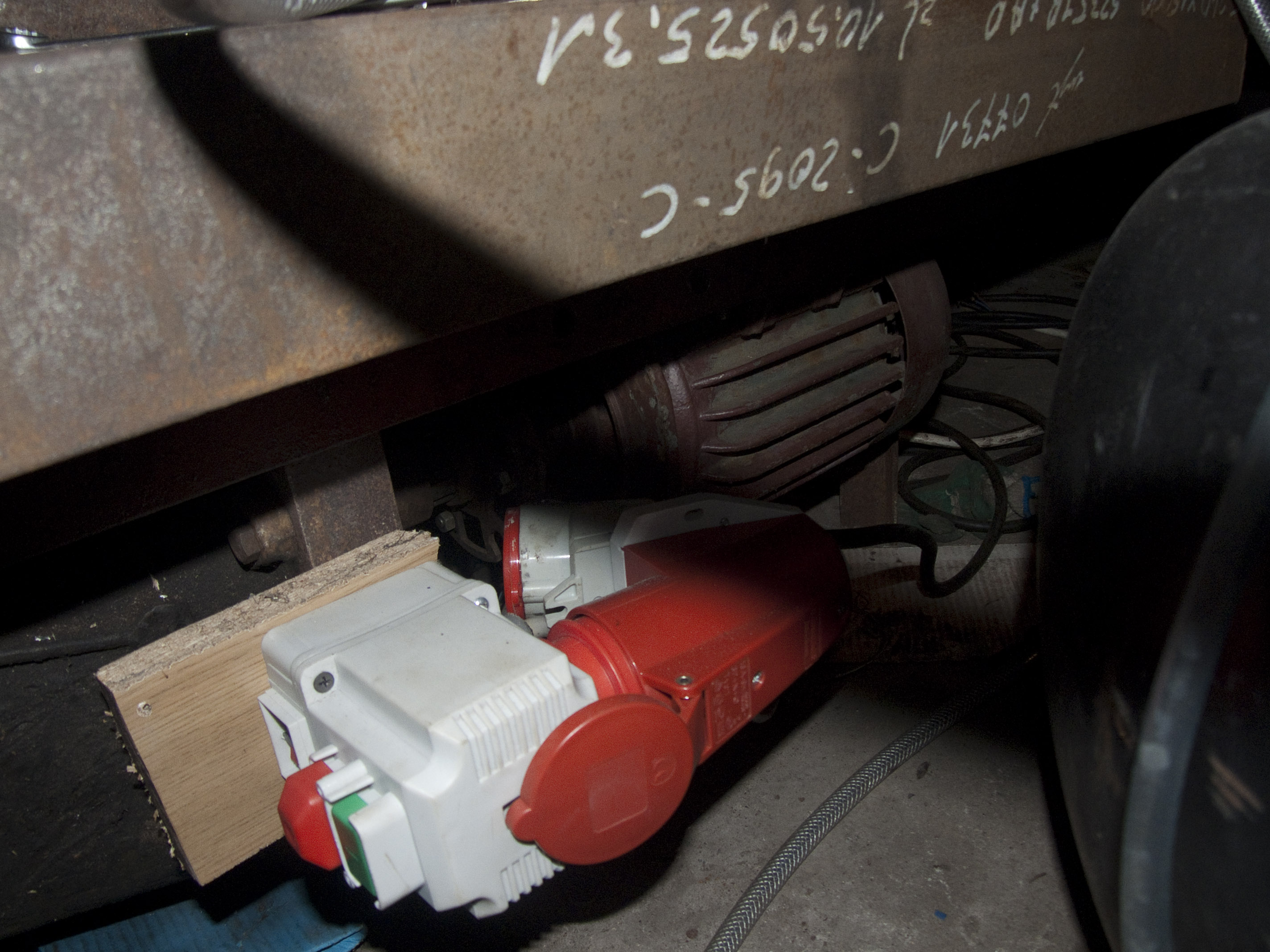

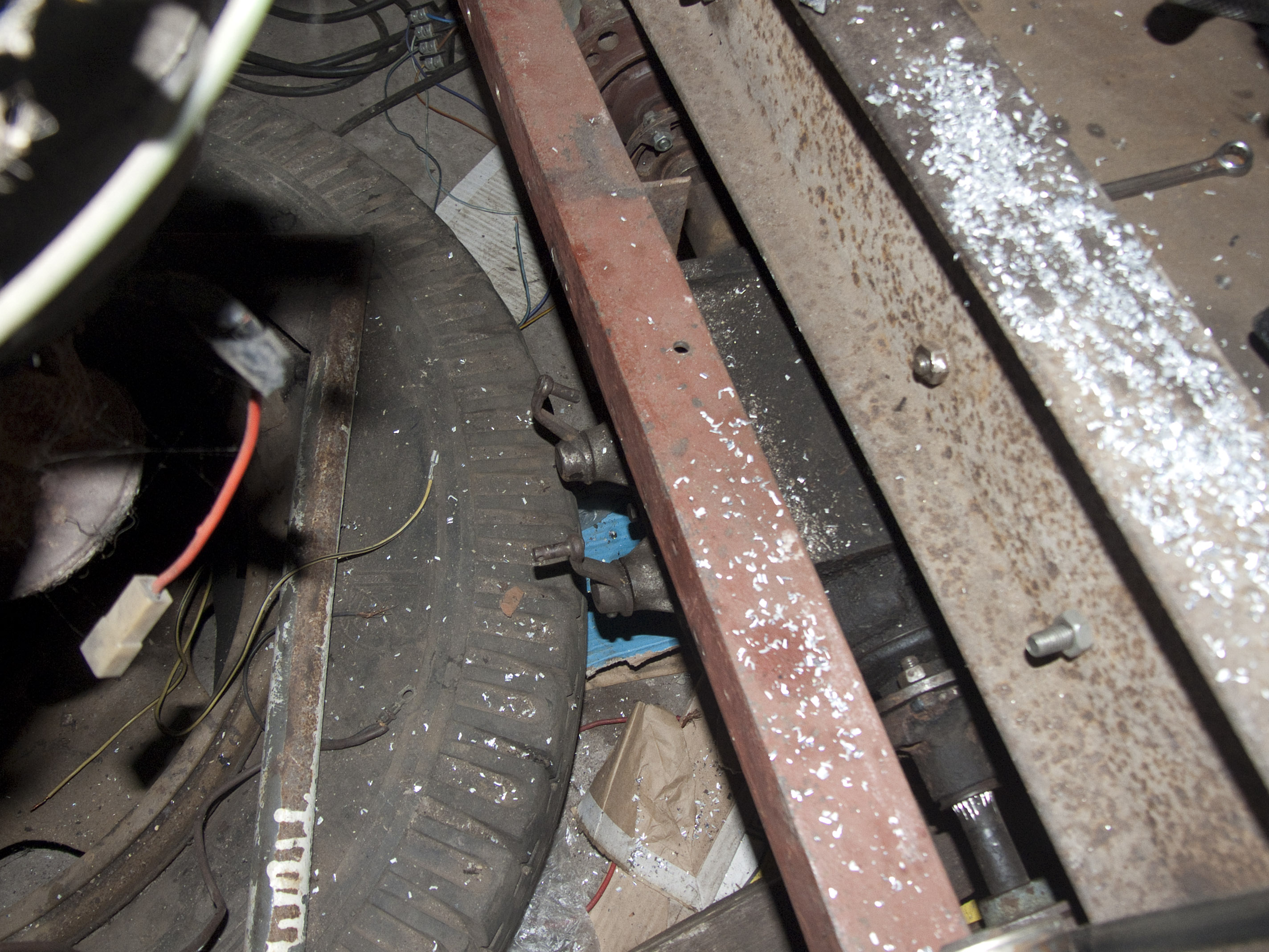

Silnik 3-faz., wchodzi w skrzynię biegów od żuka i potem szjbka na pasek klinowy, który idzie na uchwyt tokarski.
Uchwyt osadzony na piaście samochodowej, która "chodzi" dość ciasno tzn. do luzów jest daleko, brak półośki napędowej daje nam przelot wrzeciona około 28 mm, trzeba roztoczyć deczko i będzie ponad 30 mm.

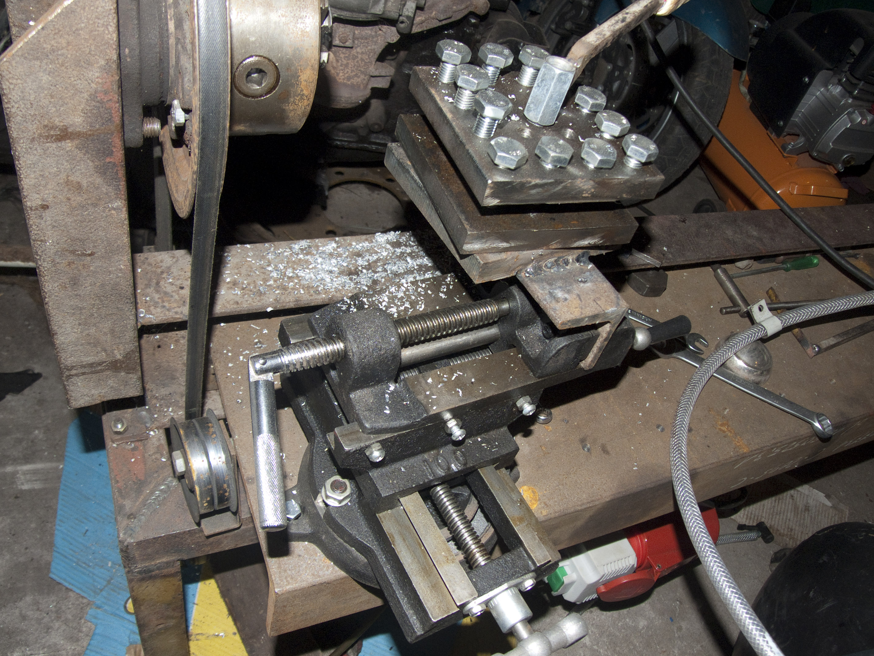

Suportem jest chińskie imadło krzyżowe a imak nożowy całkowicie własnej konstrukcji.
Generalnie tokarka toczy chociaż popełniłem kilka błędów, w wolnym czasie poprawię jej sztywność nieco podwyższając nieco stół z imadłem.
I od tego miejsca można się śmiac :-)

Post napisał: szczypiorhahaha » 09 gru 2010, 15:52
projekcik całkiem całkiem jedynie co mi się nie podoba to to imadełko pod imakiem
po kilku toczeniach będziesz miał na nim luzy rzędu 1/4 cm

Mi zawsze podoba się to, że ktoś robi cokolwiek oprócz opowiadania o tym co zrobi. To, że jest to skromna tokarka to co z tego? Nie od razu Siedlce zbudowano.
Ważne, że masz pierwsze doświadczenia i chęć do poprawek. Dobrze byłoby gdyby Ci się udało zdobyć kawałek suportu od jakiejś tokarki może być np. OUS 1 lub coś podobnego, albo zastosować stół krzyżowy bo z tym imadłem to daleko nie zajedziesz.
Kiedyś tu na forum ktoś pisał, że znalazł tarczę hamulcową i zastanawiał się czy nie zbudować z tego tokarki. Jak widać na Twoim przykładzie jest to możliwe. Gdyby jeszcze dobudować konik, nawet taki z dźwignią to można by wiercić na tej maszynie.

Co do imadełka to rzeczywiście macie rację :-(
Nawłaziło wiórów gdzieś i muszę się wziąć za rozbieranie i czyszczenie bo ciężko chodzi.
Imadło ma kasowanie luzów, ale jak to działa... sami wiecie.
Ale to nic, będę walczył :-)

Acha, byłbym na pewno zainteresowany suportem nawet bez imaka nożowego, bo to imadło to koszmar jakiś, wczoraj czyściłem, regulowałem, ustawiałem i to jest po prostu porażka jedna wielka. Luzy wszędzie i żeby wykasować to trzeba ścisnąć tak, że nie da rady pokręcić korbą, niektórych nie da się skasować.
Działać toto będzie tylko, że do kitu z taką robotą.
