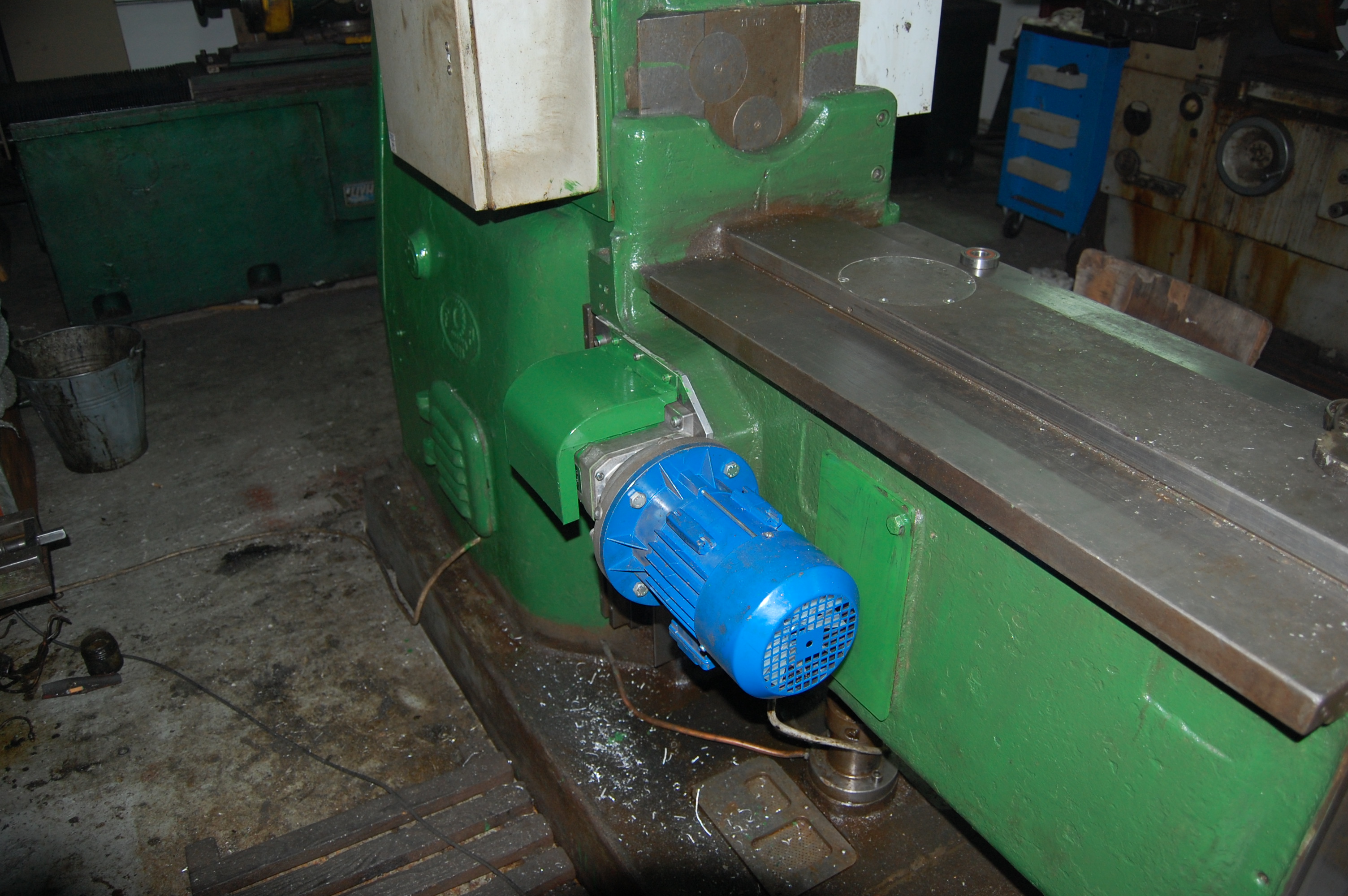

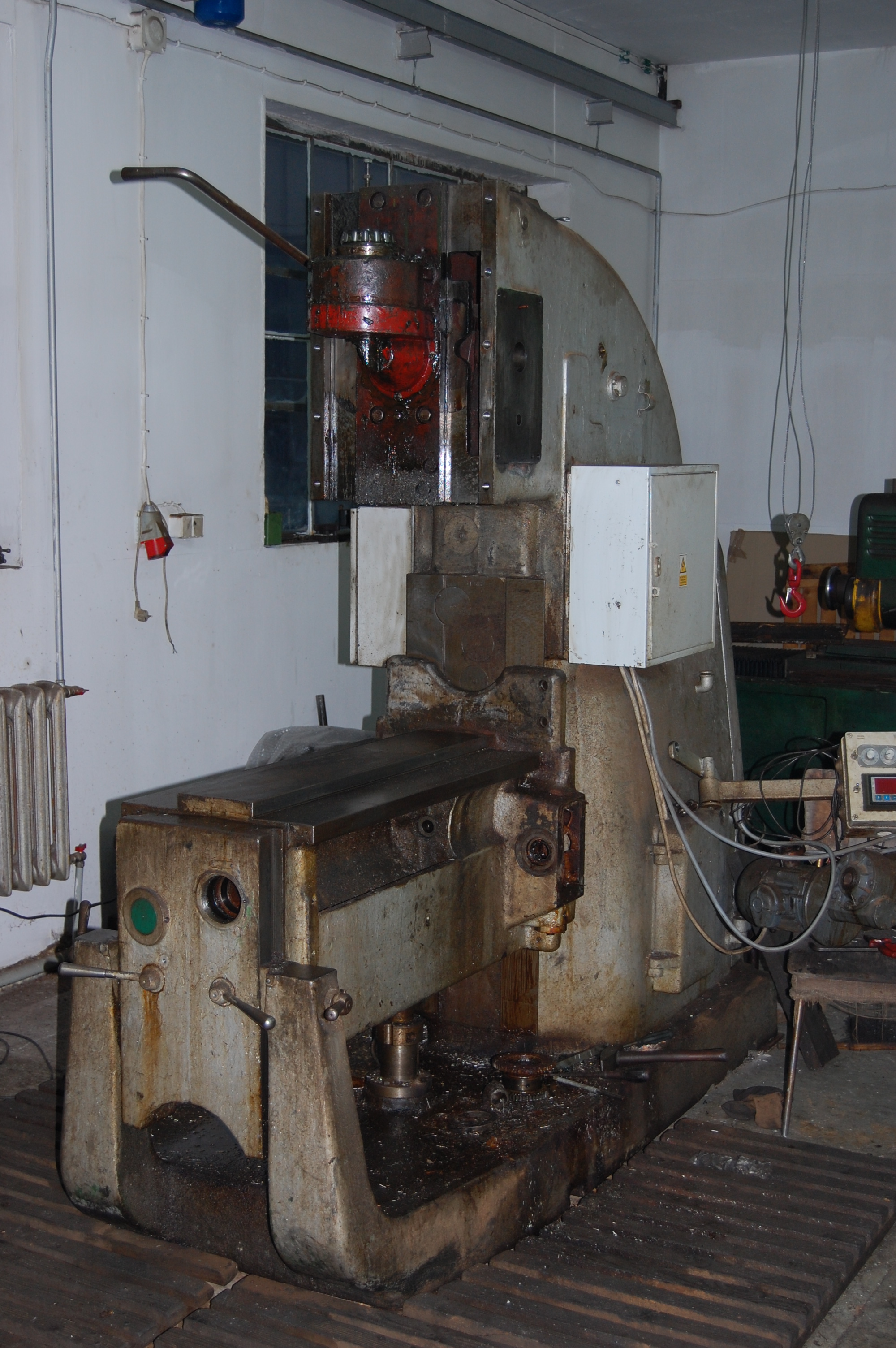

Od poniedziałku zaczynamy modernizacje poniższego grzmota.
Pare lat temu miała przerobiony napęd i posuwy na falowniki teraz czas na CNC.
Może będzie najstarsze CNC w EU :)
ObrazekObrazek

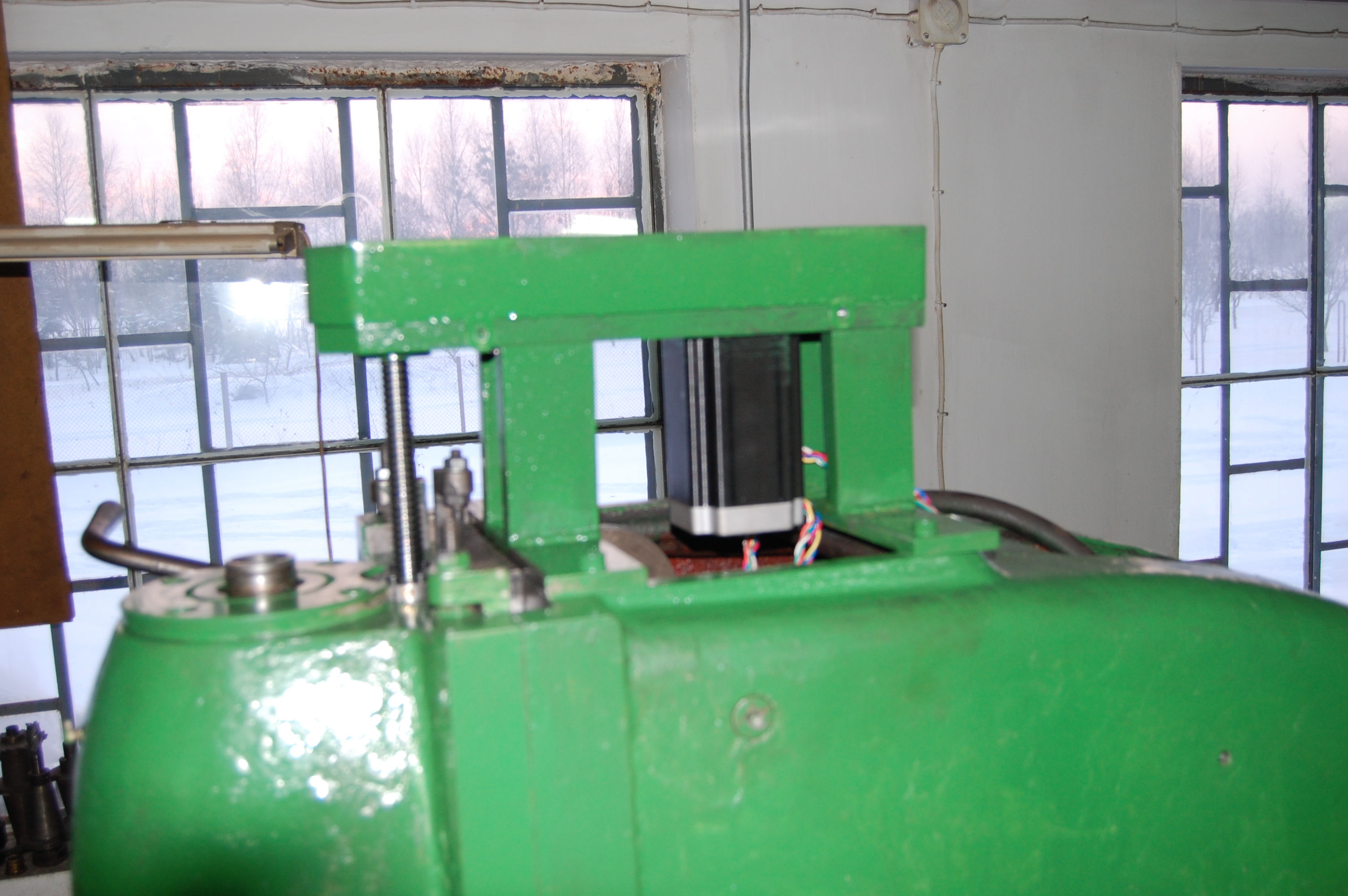

pracowałem na takim kolosie
i jej sztywność i możliwości są zastraszające
a czy kolega oś Z będzie dokładał zamiast wrzeciona czy wykorzysta ten podnoszony stół
Bo żeby podnieść ten stół to też trzeba mieć kopyto
Mach3 + CSMIO = :-) :-) :-)
Posty w temacie: 104
Posty: 17328
Post napisał: kamar » 28 lis 2010, 21:20

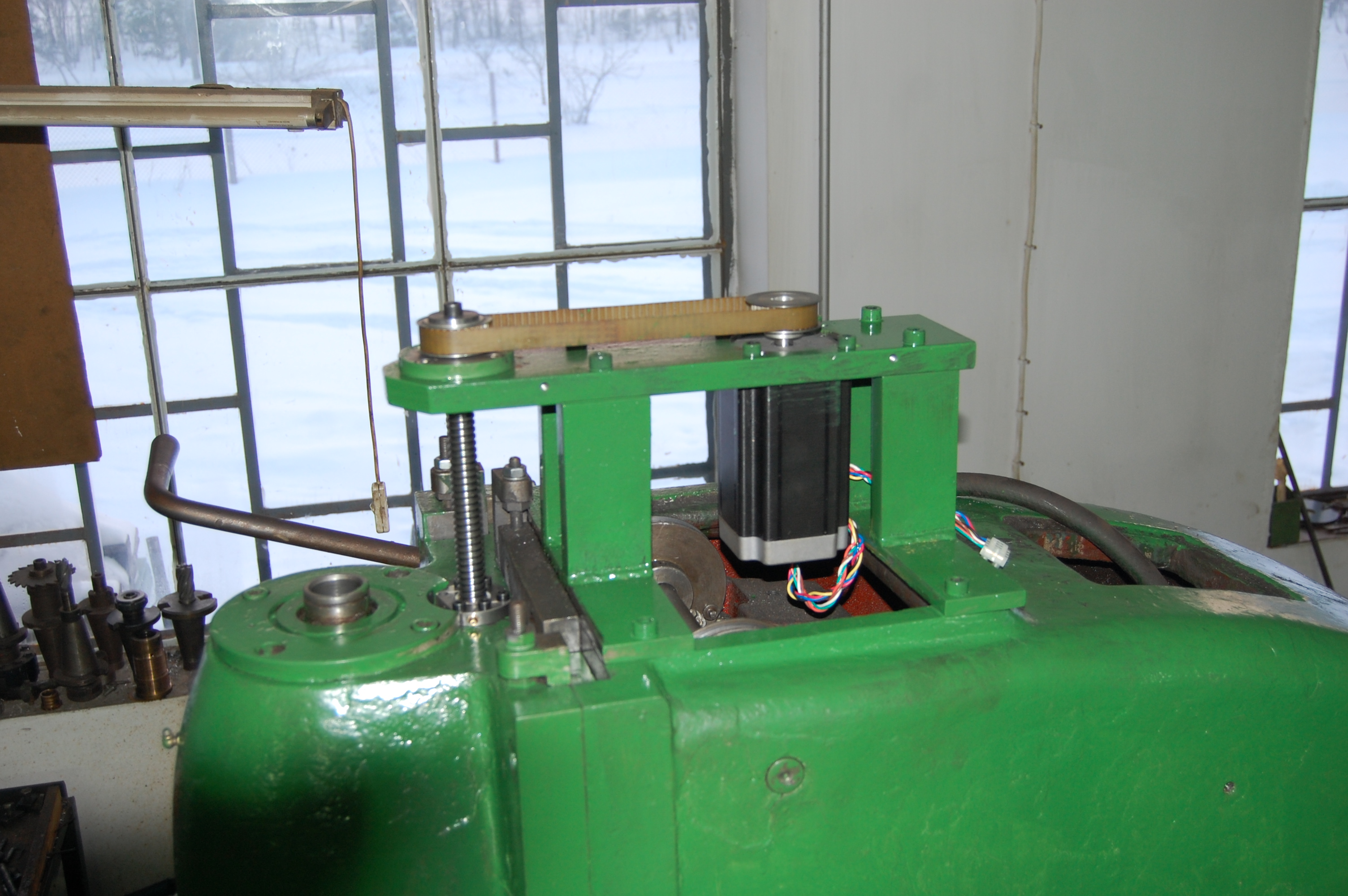

"Z" zrobię z pinoli a stol podnoszony niezależnie.
Wrzeciono musi zostać.
[ Dodano: 2010-11-29, 16:27 ]

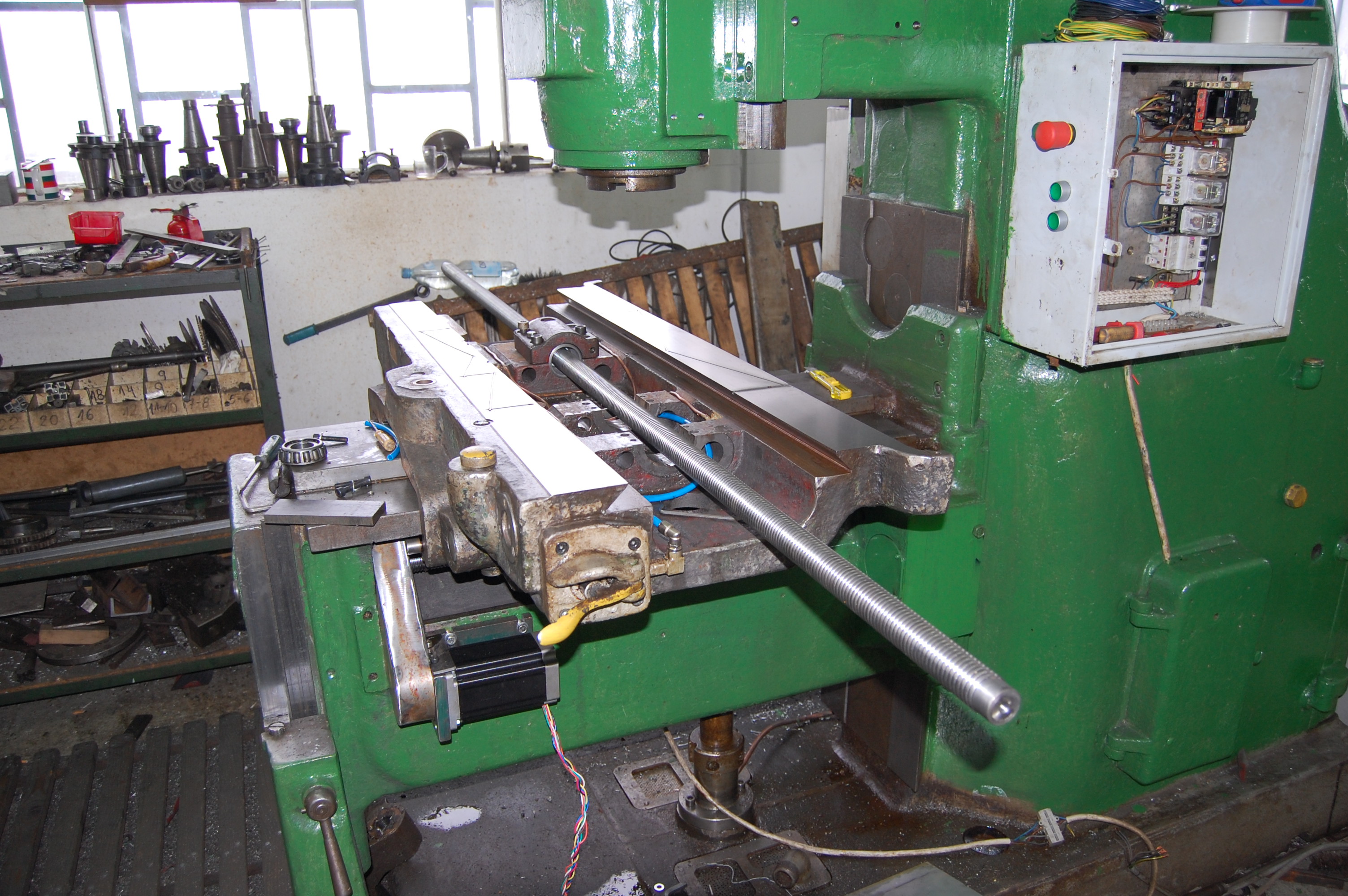

Pole pracy już gotowe. Nawet bezboleśnie się rozebrała.

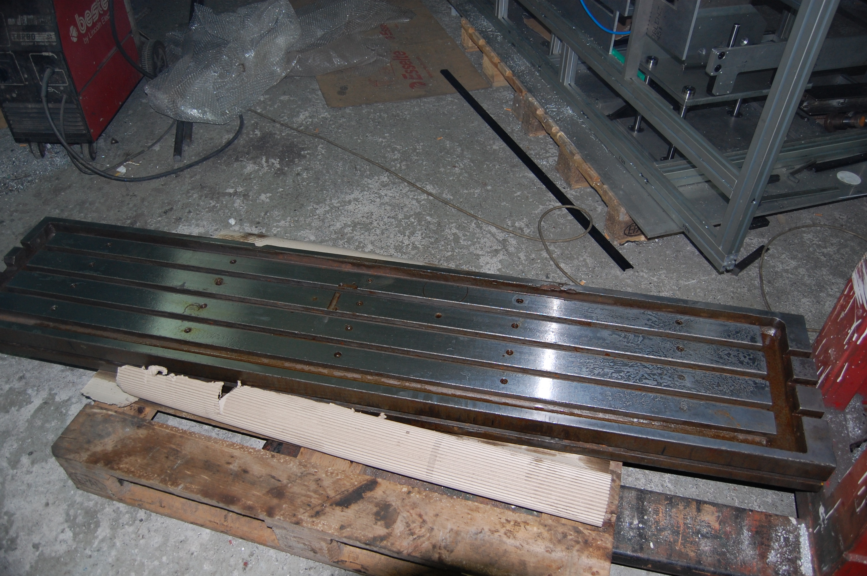

Koledzy - gdzie przeszlifować 2-metrowy stół i suport ???
Świdnik mi odmówił.
Podnoszenie stolu działa.
Z gotowa czeka na silnik
suport przeszlifowanyObrazek

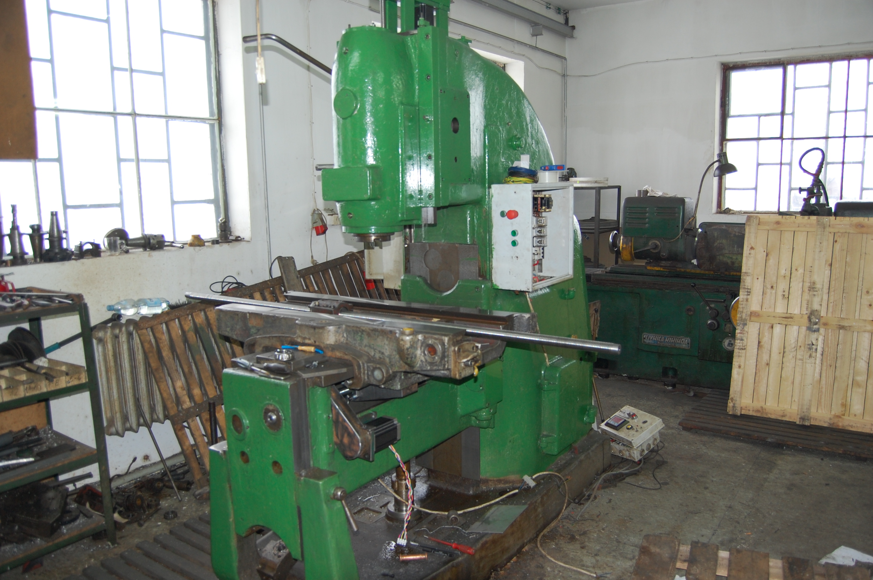

" Z " - gotowa
" Y " - prawie
[ Dodano: 2010-12-17, 17:38 ]

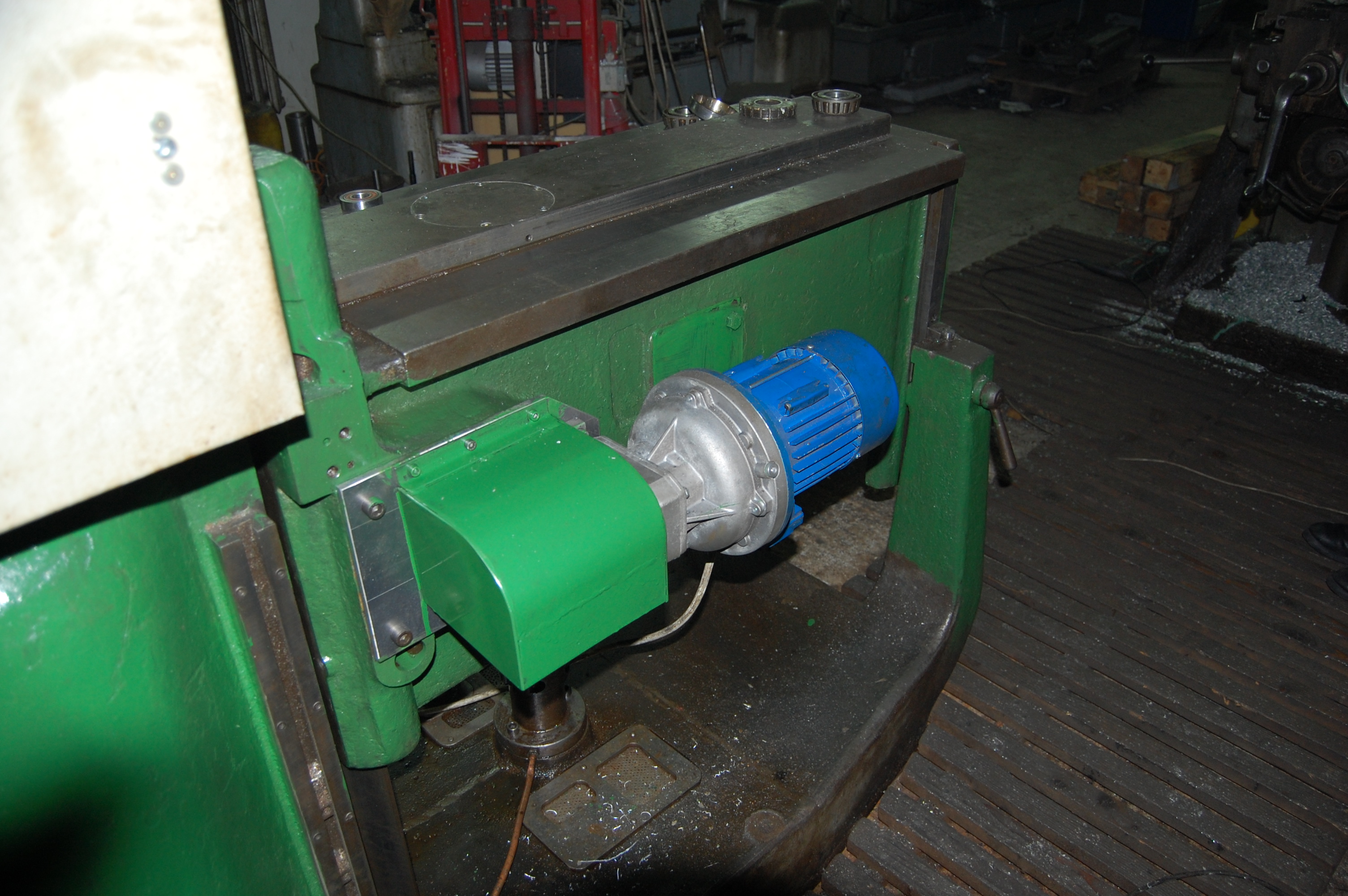

Dojechał stół po szlifowaniu.
Tak przy okazji , polecam do takich robót Zakład Inżynieryjny Mechanicy CNC w Pruszkowie
Dobrze i stosunkowo niedrogo !!!
[ Dodano: 2010-12-21, 17:01 ]
Y - też gotowy
[ Dodano: 2010-12-23, 11:58 ]
Coraz bliżej finału.

No i finał :)
Machina skończona, Ubuntu postawione, EMC2 skonfigurowany.
Jutro polecą wióry :)

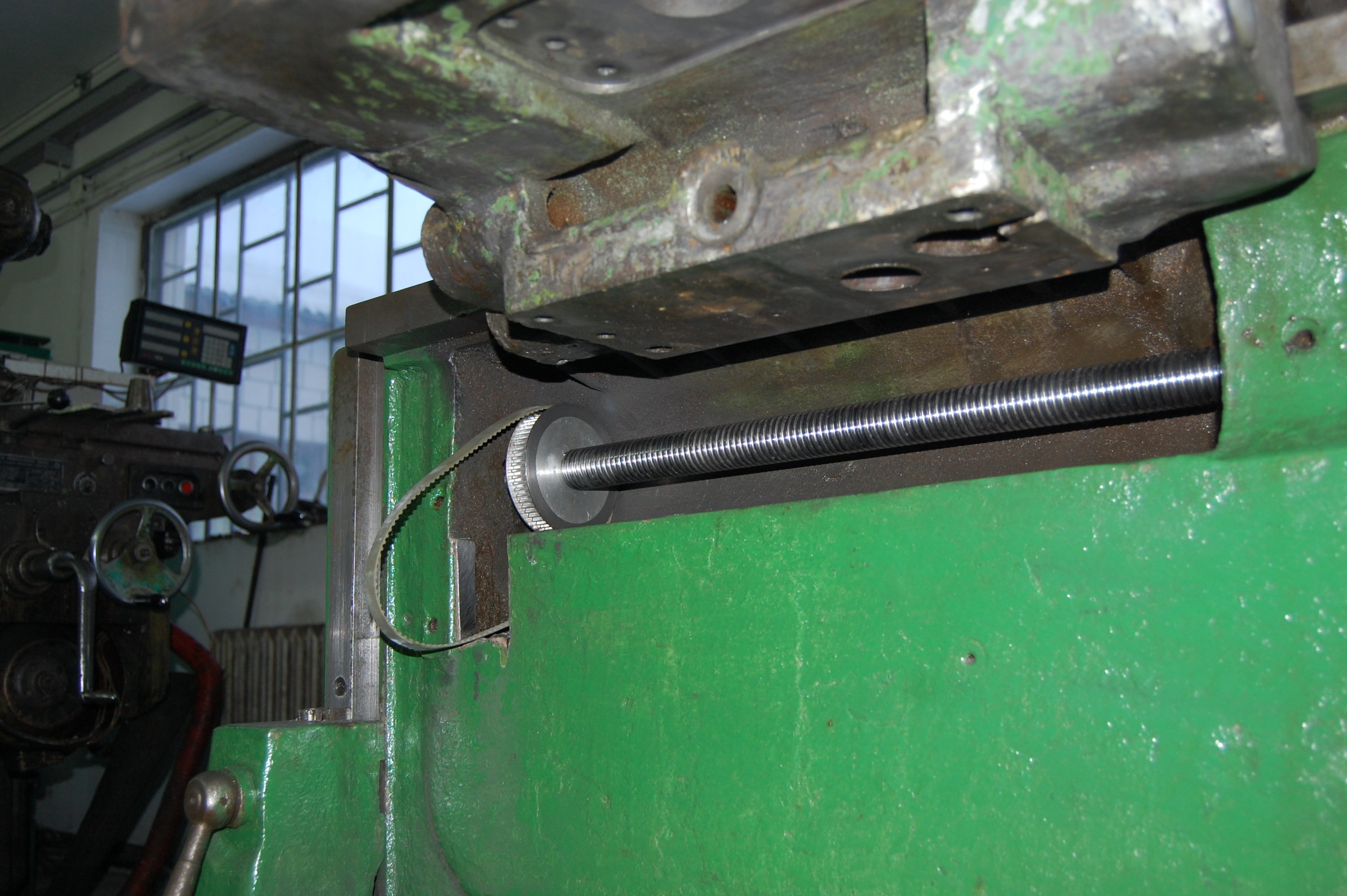

Pojawiło mi się pytanie - jakie silniki zastosowaliście do napędu poszczególnych osi oraz jakie śruby (skok oraz średnica) macie założone?
Pozdrawiam, skoczek.
Posty: 17328
Post napisał: kamar » 29 gru 2010, 07:08
Dzieki za słowa otuchy :)
Filmik pewnie jakiś nakręcimy, ale dynamiczna akcja to na nim nie będzie.
Silniki wszystkie 11 Nm, sterowanie 4-osiowe od kol. Marcomp, śruby x;y -32x5, z-20x5.
Przelożenie na y- 1:2 tylko ze względów konstrukcyjnych, pozostałe 1:1
