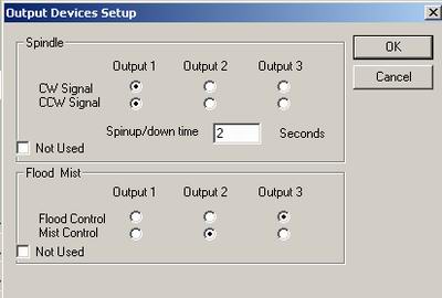

Post napisał: pit202 » 31 lip 2006, 21:17
w menu output devices ( czy cos takiego ) jest mozliwosc wlaczenia wrzeciona i chlodziwa, tam sie wybiera ktory to ma byc ( ENABLE 1 2 3 ) a w configu musisz uaktywnic odpowiedni enable i skonfigurowac go w zakladce OUTPUT PINS.
tak naprawde jest to opisane w manualu ( moze nie po polsku ale to dosc proste )
PiteR

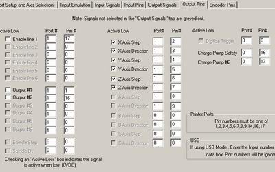

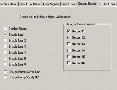

Może tak?
Post napisał: easy2002 » 31 lip 2006, 21:41
Może tak ?
Ale i tak nie działa
[ Dodano: 2006-07-31, 21:53 ]
i jeszcze to i nic

Post napisał: pit202 » 01 sie 2006, 12:21
nie wiem jaki pin w Twojej plycie jest odpowidzialny za przekaznik wrzeciona , ale widze ze pomylilem enable z output , oczywiscie trzeba ustawic OUTPUT odpowiednio , widze ze juz wszystko masz dobrze tylko ustaw na OUTPUT1 odpowiedni port i pin, powinno zadzialac.
PiteR
easy2002
Posty: 1997
Rejestracja: 27 lis 2004, 19:40
Lokalizacja: Gniew
Post napisał: easy2002 » 01 sie 2006, 17:23
Dziękuję za pomoc :wink:
Posiedzałem nad tym wczoraj do poźna i są tego owoce :razz:
Tak miałem jeden PIN i jeden Output nie ustawiony :oops:
Ale już jest dobrze

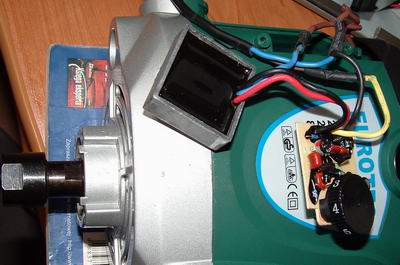

I jeszcze jedno pytanie mam wrzeciono zrobione z frezarki i jest w nim regulacja obrotów
jak to przerobić aby z programu można było sterować prędością obrotową oczywiście w prosty i skuteczny sposób :razz:
ta część jest dla mnie wogole nie zrozumiałą ;/ nie wiem o co chodzi
napisz jak jest realizowana zmiana obrotów to cos pomożemy , inaczej sie nie da.

Post napisał: easy2002 » 01 sie 2006, 18:56
Witaj
Oto zdjęcie frezarki
zapomniałem napisać, że to frezarka do drzewa - tak byś napewno wiedział o co mi chodzi :wink:
I jej bebechy czyli układy do regulacji obrotów :razz:
i co się da z tym zrobić
:wink:

Post napisał: pit202 » 01 sie 2006, 19:02
elektronikiem nie jestem - ale wiekszosc zmian obrotow realizowana jest za pomocą potencjometrów i napięcia 0..10V - nie wiem jak tutaj :( potencjometr widac , ale napiecie jakie jest nie wiem :( jezeli jakies małe i stałe można zrobic uklad PWM z kondensatorem i regulująć wypełnieniem mozna uzyskiwać napięcie pomiedzy 0..10V , tak przynajmniej miałem kiedys przy falowniku.
moze ktoś mądrzejszy sie wypowie.
