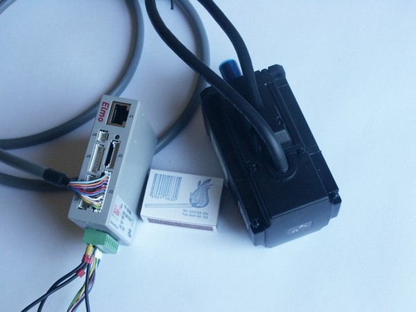

- silnik serwo AC; komutacja: enkoder albo Hall albo enkoder + Hall; rozdzielczość 10000 kroków na obrót, Vmax.=5000rpm; silnik ma nominalnie 2,55 Nm

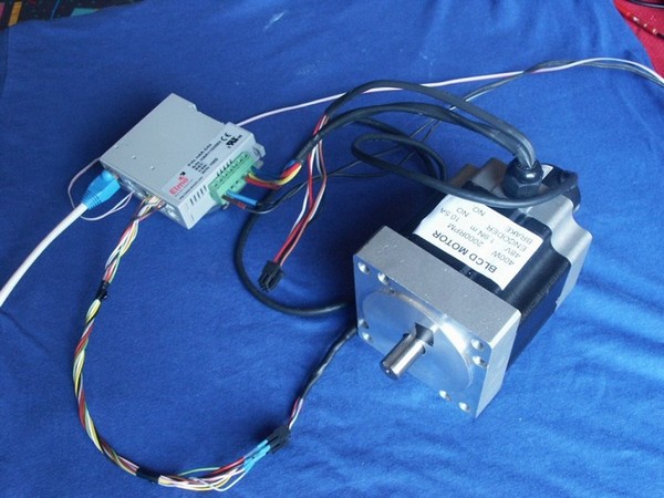

- (dzięki uprzejmości kolegi PiotrJub) silnik BLDC 400W, 48V, komutacja: enkoder albo Hall albo enkoder + Hall; rozdzielczość 10000 kroków na obrót przy komutacji z enkodera, Vmax.=4000rpm; silnik ma nominalnie 1.9 Nm.
Poniżej parę fotek:
p.s. podłączam jeszcze liniowy z liniałem magnetycznym...
z bezszczotkowym silnikiem prądu stałego; z tyłu silnika enkoder 2500ppr
ze "zwykłym" serwomotorem AC

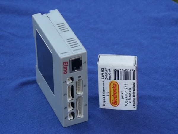

ciekawe, czy paczka zapałek też zakręci silnikiem ?

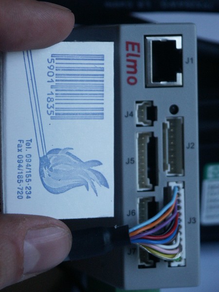

tu już podłączony

i jeszcze udało mi się podłączyć zwykły, trójfazowy silnik z enkoderem.
wnioski: pozytywne - pomijajać możliwości pracy z wiloma silnikami i sprzężeniami, dodatkowo może pracować w podwójnej pętli (z liniałem); niewielkie rozmiary, wbudowany sterownik i jeszcz trochę bajerów

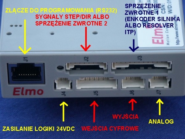

komunikacja Rs232, CAN, HTTP i oczywiście STEP/DIR - na zdjęciu złącze J2. Czyli z Mach'a chodzi - właśnie robię na tym wypalarkę, ale palnikową. Wejścia i wyjścia są optoizolowane, dzięki temu łatwo podłączyć sygnały o różnych poziomach. Np. do homingu stosuję czujniki indukcyjne na 24V, których bezpośrednio nie można podłączyć do LPT. Sygnał z czujnika wprowadzam na wejście napędu, piszę 3 linijki programu (if IN=1 then OUT=1 :) i z wyjścia napędu mam piękny sygnał na LPT.
złącza serwonapędu

ten dokładnie co na zdjęciu ma 300W ciągłej mocy i 600W w impulsie; generalnie trzeba obliczyć potrzebny moment i obroty, dobrać silnik i do tego napęd; tu jest wersja OEM: http://www.elmomc.pl/products/Tweeter-d ... drive.html
