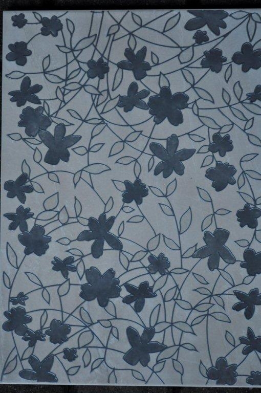

Czy są jakieś proste rozwiązania nie jak Corel w którym nie wiem od której strony się zabrać.
Program od maszyny ładnie mi przerobił BMP na gkod ale nie mogę zapisać tego do DXF by coś poprawić czy dać na wycięcie na ploter a nie frezować na mojej maszynie bo akurat takie rozwiązanie jest mi potrzebne.
a coś takiego muszę zrobić wyciąć na ploterze folie i wypiaskować a mam frezarkę :-/

Gkod można wczytać do Cam-a . Ja jednak pobawiłbym się od razu w wektoryzacje tej bitmapy . Czy ten obrazek który wrzuciłeś to oryginał ? Jeśli nie to wrzuć oryginał na forum lub na maila . Doślij tez ten g-kod .

Jest Inkscape - do grafiki wektorowej jak corel. Wczytujesz bmp (najlepiej podnieś kontrast, lub zamień to w innym programie graficznym na black&white), szukasz opcji "wektoryzuj bitmapę" potem zastosuj, ok (ok, zastosuj) i zapisujesz jako dxf (format cada r12 to będzie). Możesz jeszcze rozgrupować. Ale nie zdziw się jak w cadzie będziesz miał to do góry nogami :)

Mi to tak wyszło . Plik jest surowy trzeba nieco go dopieścić .
