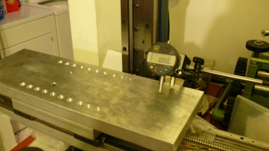

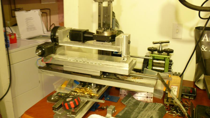

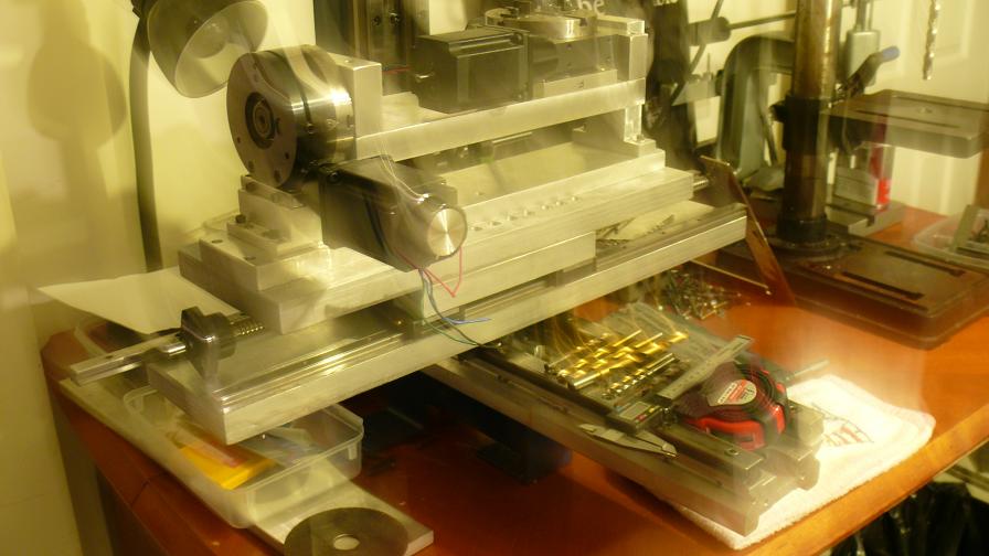

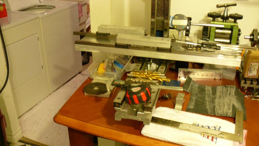

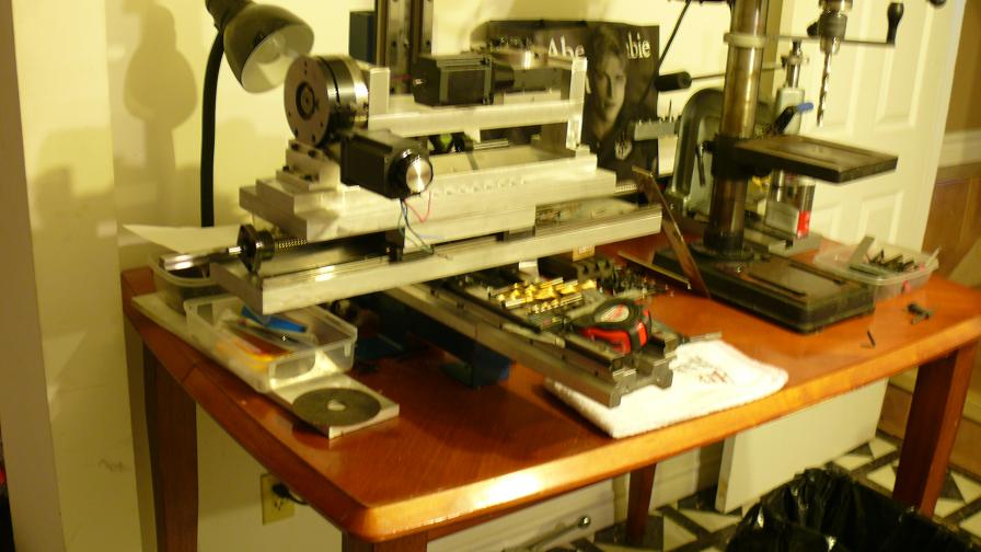

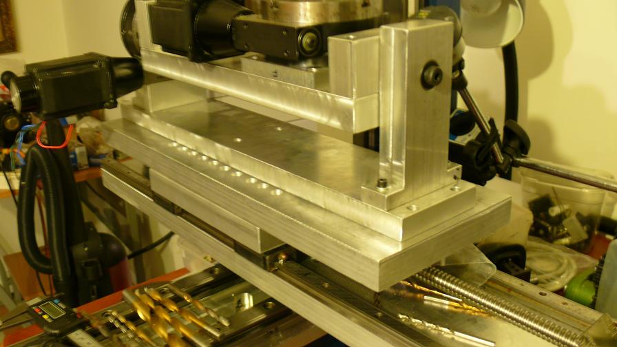

wlasnie zacząłem budowę 5 osiowej cnc bardzo duzo zrzeczy juz wykonałem proszęo jakieś rady wiem ze na forum jest sporo ludzi co maja duzo do powiedzenia na temat cnc dla mnie sie liczy precyzja maszyny powiem szczerze balem się granitu jak sobie pomyslalem o wierceniu w nim to mi przeszło wszystkie elementy sa z aluminium 25mm precyzyjnie szlifowany

Podejrzewam , że ten wątek wiele osób będzie śledzić z dużym zainteresowaniem.
Maszynek ( amatorskich ) 5 osiowych na tym forum raczej niewiele. Jeszcze rzadziej zdarzają się takie
konstrukcje w wersji "biurkowej" - z jednej strony relatywnie tanie z drugiej strony pod względem edukacyjnym
rzucające najwięcej wyzwań, a co za tym idzie dające najwięcej doświadczeń konstruktorowi i przyszłemu operatorowi.
Stanowią one też wyzwanie dla twórców naszego rodzimego sterowania i oprogramowania.
Zapowiada się ciekawa konstrukcja.
Wykonywana solidnie , z dbałością o szczegóły,

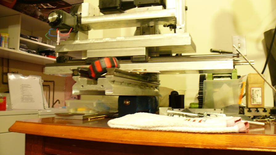

To co rzuca cień , to brak solidnej podstawy, bez której o wysokiej precyzji raczej będzie można zapomnieć.
Gdy patrzymy od góry - ok, ale gdy spojrzymy od dołu - przypomina to ..... mały samochód na który załadowano sporo przydługie elementy.
Przypuszczam, że taka "solidna" podstawa to element tymczasowy.Ciekawym materiałem na solidną podstawę byłby syntetyczny granit,
jednak mieszanie technologii na tym etapie możne niepotrzebnie skomplikować i spowolnić prace.
Trzymając się zastosowanej technologi można zrobić coś na wzór np tej konstrukcji (konstrukcja z aluminium ).
Trzymam kciuki i Życzę powodzenia w ukończeniu ciekawej maszynki :mrgreen: .
Ps. byłoby łatwiej oglądać maszynkę gdyby nie fakt użycia wielu elementów maskujących - wiertła , metrówka, suwmiarka i inne "warsztatowe cuda" :grin:

ta maszynka nie jest jeszcze skręcona wiec mozna jeszcze kombinowac z podstawa jak sprawdzałem teraz to pomiędzy jedna strona na OSI X ma okolo 0.008 Rożnicy i nie reaguje na nachylenia to znaczy ze podstawa osi X nie pracuje tak jak kolega napisał chciałem zbudowac z granitu ale mialem obawy

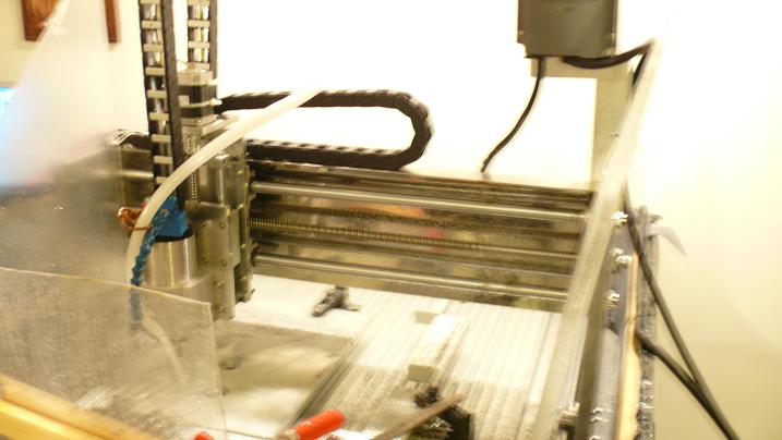

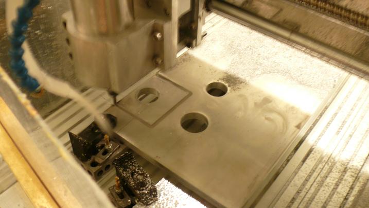

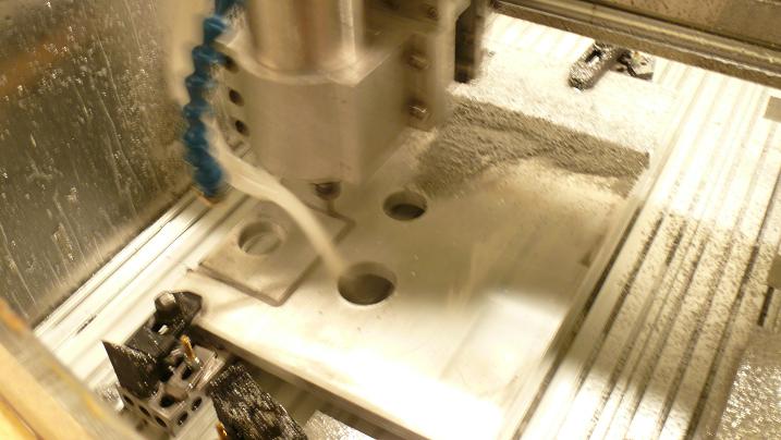

ta maszynke zbudowalem okolo 1 miesiac temu jest na srubach c7 na niej wycinam wszystkie elementy
tu mozna zobaczyc jak ona chodzi

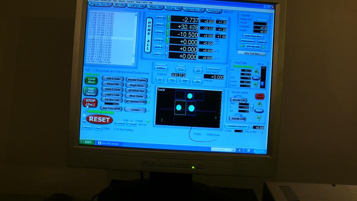

jezeli chodzi o pierwsza maszynkę to na gecko G203V piec takich sterowników 10 x mikro step i taka plyta
Model PMDX-122 niesamowite możliwości
natomiast druga maszyna pracuje na g540 10x mikro step cos pięknego sprzęt
jeżeli mialby kolega jakieś inne możliwości chętnie popatrze
to co ja chce to koszta niesamowite do do maszynki nr1 samo sterowanie to koszty masakra okolo 1650$ maszynka nr2 chodzi juz na g540 gecko koszty wydane to 700$
No to jestem pod Wrażeniem - chciałem zapytać gdzie Kolega zlecił wykonanie elementów tej 5-cio osiówki.
Udało się zrealizować piękną idee - zbudować maszynkę i za jej pomocą wykonać elementy do nowej innej maszynki :grin: .
Z jakiego gatunku Alu jest wykonana nowa maszynka ?.

jak zauwazyles na zdjęciach mam mach3 na 6 osi wiec 5 osi nie ma problemu , znam mach3 wiec po co robic sobie dodatkowe problemy .
jezeli chodzi o aluminium kurcze czy dam to rade wyjasnic (uzywam tooling plate aluminium ) twardsze od t6061 nadające się do robienia stołów cnc wiec musi byc bardzo twarde .
