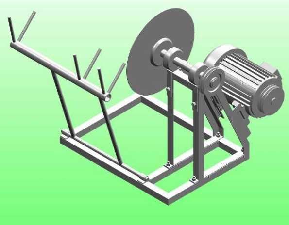

witam wszystkich chce wykonać Piłę do cięcia bali na klocki lecz nie wiem od czego zacząć może ktoś ma taką piła i udzielił by mi więcej rad

Ja zmajstrowałem kiedyś coś takiego jak na obrazku. Przywieźli mi 10m3 drewna i musiałem mieć konkretny sprzęt. Tarcza widiowa 400mm a silnik 2,2 kW 1450 obr./min. Średnica cięcia dochodziła do 240 mm, ale większe kłody trzeba było obracać w uchwycie. Najszybciej cięło się cienkie okrąglaki lub obrzynki, które układane były całymi pęczkami. Wtedy dłużej trwało odrzucanie na pryzmę uciętych drewienek. Od godz. 12.00 do 19.00 pociąłem 20m3 drewna opałowego o różnych średnicach.
Teraz przeszedłem na ekogroszek i maszyna stoi nieużywana.

dla porównania to jest około 30-35 kubików ( m sześciennych drzewa), zależnie od auta
20 m sześciennych -a raczej "przestrzennych " ( opał) ...hm ???
a odnośnie tematu...
...a o pile spalinowej słyszal?? tniesz na klocki jakie chcesz...
...po kiego czarta dźwigać "klocki " na jakąś machinadę?...
chyba, że potrzebujesz mieć równą krawędź cięcia i nie chodzi o przygotowanie opału na zimę ;)
a drobniejsze rzeczy ( patyki, gałęzie) tniesz na cyrkularce - "pile cyrkulacyjnej"."krajzedze" ;)
jak już tam cyrkularka czy coś na bazie piły cyrkulacyjnej , to piła musi mieć co najmniej 3500-5500 tysięcy obr./min. ( zależnie od średnicy pił) , ale dla przykładowo piły o średnicy np. 400 mm- przynajmniej przekładnia 1.5 /1 przy silniku 2800 obr/min

BYDGOST WISZE CI NIE JEDNO PIWO TYLKO SPOREGO FLAKONA a co to projektu piły to jest w 200% to czego chciałem mam tylko jedno prywatne pytanie SKĄD TY MASZ TAKĄ WIEDZE bo występujesz w każdym moim poście,

Ja mam też piłę łańcuchową STIHL, elektryczną i w razie potrzeby ja wykorzystuję. Do szybkiego cięcia cienkich drew nie nadaje się. Zbyt dużo z tym zachodu. Zbudowałem sobie stojak rozkładany i jest trochę łatwiej i szybciej. Bardzo ciekawy stojak do trzymania dosłownie wszystkiego, włącznie z paletami, podczas cięcia piłą łańcuchową znalazłem w necie. Mam nadzieję, że go znajdę i pokażę. Z mojego doświadczenia wynika, że to co pokazałem powyżej jest najbardziej wydajne i bezpieczne ( jeśli założy się osłony!). Cięcie długich i grubych okrąglaków na pile tarczowej to męczarnia i dosyć niebezpieczne.

chodzi o to ze bal kreci sie na dwoch rolkach a przez to nie jest potrzebny
wielki blat i silnik duzej mocy, to takie rozwiniecie maszyny kolegi BYDGOSTA

marcin francus pisze:bal kreci sie na dwoch rolkach
Wtedy to musi być prawdziwy bal - prosty i okrągły. Mi zdarzało się ciąć poskręcane, powyginane i rosochate.

przy krzywulcach tylko dobra lancuchowa da rade,
np Makita robi niewielkie ,poreczne sprzety.

Uchwyt maszyny, którą pokazałem powyżej bardzo dobrze sprawdzał się także przy pokręconych, rozdwojonych i przestrzennych kawałkach drewna. Wystarczyło nieco zamanipulować, żeby go odpowiednio ułożyć i nie było problemu a co najważniejsze trwało to bardzo krótko.
