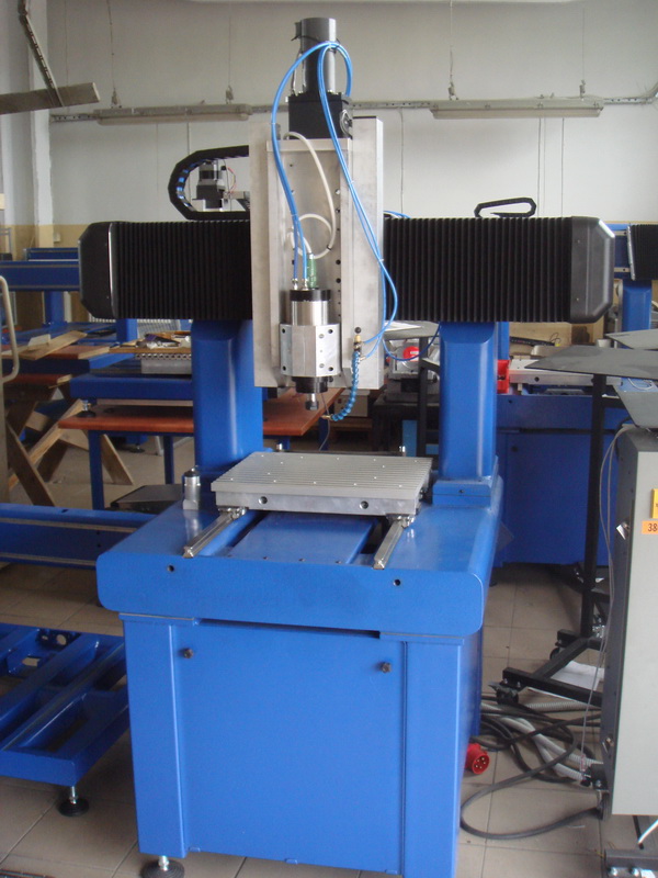

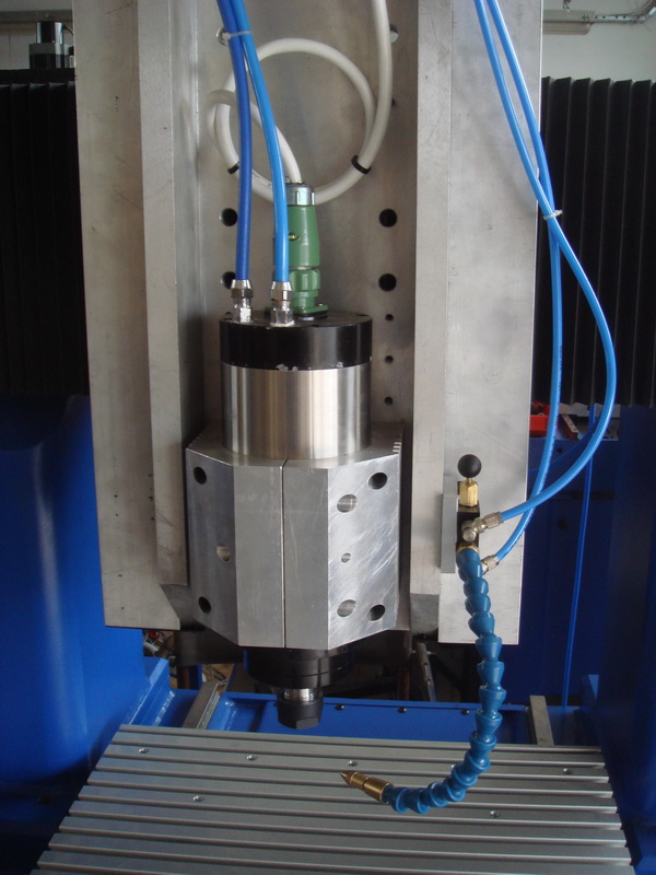

Nie wiem jak z żywotnością ich ale są ciche - to pierwsze na co się zwraca uwagę.
Na zdjęciu wrzeciono mocniejsze ale dalej dość ciche.
Obrazek Obrazek
