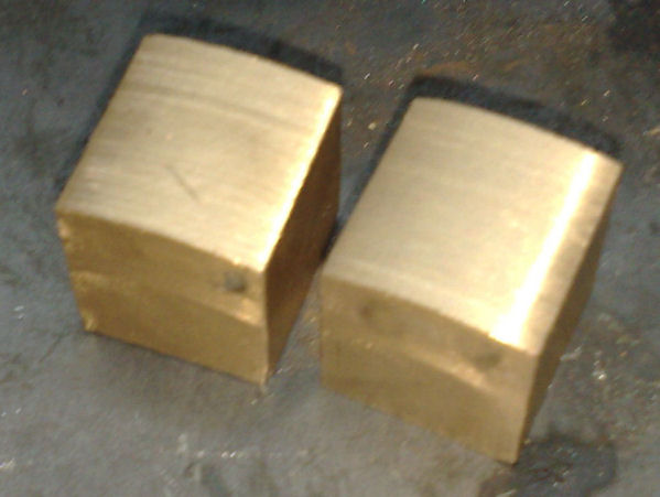

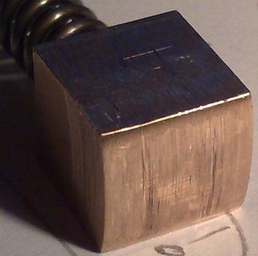

Po długich zmaganiach z tą pompką ostatecznym wyjściem będzie przetoczenie kamieni. W załączniku zamieszczam zdjęcie powierzchni. I teraz powstaje pytanie jak to przetoczyć, w jaki sposób zamocować kamienie. Myślę nad jakimś mocowaniem tylko nic mi nie przychodzi do głowy jak to rozwiązać. Kamienie muszą obracać się na średnicy około 62mm (średnica wewnętrzna pierścienia po którym trą kamienie wynosi około 61.95).
A może ktoś dorabiał takie kamienie i zostały jeszcze 2 sztuki? Ewentualnie jeżeli ktoś by był chętny na przetoczenie lub szlifowanie to proszę składać oferty.
[ Dodano: 2010-11-16, 17:33 ]
Przetoczyłem kamienie i nic to nie dało. Pompka wytwarza malutkie ciśnienie, takie że gdy odkręcę przewód wylotu od pompki to kropelkami wypływa olej - tak jak wcześniej. Co może być przyczyną tak niskiego ciśnienia?

Niestety nie mam zdjęcia środka. Pompka tłoczy tylko po zalaniu, jak postoi kilka dniu to trzeba znów zalewać. Podejrzewam że to wina wypracowanego pierścienia (tego od zmiany kierunku tłoczenia). Wstawie zawór zwrotny na wyjściu i będzie dobrze. Ma ktoś może pomysł gdzie mogę dostać taki zawór?
