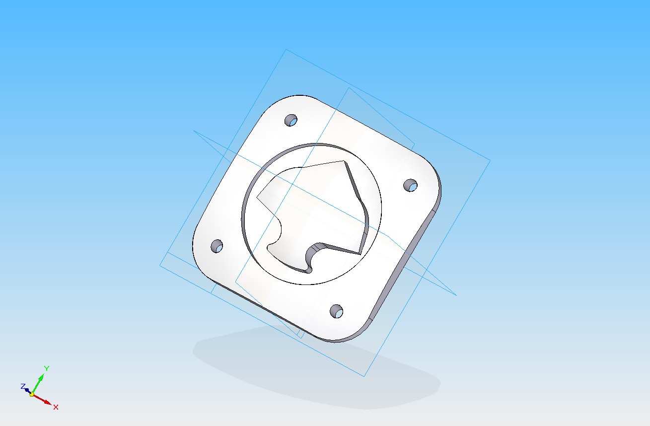

Od jakiegoś czasu budowałem frezarkę cnc. Budowla jest praktycznie zakończona. Między czasie próbuje tworzyć detale na pierwsze testy.
Jednym z detali jest coś takiego:
Wykonane w programie Solid Edge.

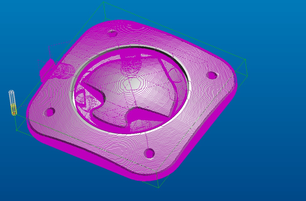

Udało mi sie to wsadzić do edgeCam i ustawić z wielkim trudem coś takiego (trasa przesuwu):
No i teraz mam problem. Jak mam to podać np. do mach2/3 ?? Narazie zapisuje to w programie jako NC. No i ten nc otwieram w mach3 i co widze.... NIC. I właśnie się gubię, bo liczyłem, że coś zobaczę. Jak otwieram np. chmurę punktów w machu3 to widzę cały obraz jak będzie leciała maszynka a tu nic nie widzę. Kto pomoże mi i powie jak mogę tego typu detale frezować za pomocą programów mach2/mach3?
Jak to poprawnie wczytywać?

Post napisał: wieslawbarek » 19 wrz 2010, 18:14
Połączyć z Machem można i taki program pójdzie tylko go trzeba ręcznie trochę poprawić .
Komentarz w Mach tylko w nawiasie i tylko jedna linijka tam widziałem G10 zmiana współrzędnych programowo to w Machu jest ale nie w takiej postaci potem było G28 G91 a w następnej linijce znów G28 :?: i znów dalej G54 P1 Mach tego nie akceptuje i jeszcze parę innych drobiazgów które trzeba wywalić by ten program poszedł, u mnie idzie.

Post napisał: andmar2005 » 23 sty 2011, 10:51
hi
w paczce postprocesor dla macha3 EdgeCam 11.5
wybierz GSK980MD pasuje wszysto widać w mach
tylko początek w pliku NC trzeba wykasować
nie zdazylem dopracować przeszedłem na moduł ALIBRE
