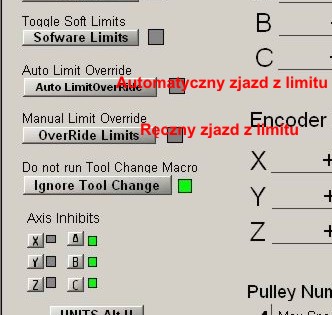

Mam w jednej osi np"X" podłączone do jednego pinu krańcówki X+ i X- oraz X Home
Problem polega na tym że nie wiem jak zjechać z krańcówki bo cały program stoi przez aktywowany przycisk E-stop i naciskanie jego nic nie daje bo bo krańcówka jest nadal wciśnięta czytałem angielskojezyczną instrukcje ale nie jestem w stanie jej zrozumieć a moim poziomem znajomości tego języka . co należy ustawic i gdzie aby ustawic Home i potem móc zjechać z krańcówki

Wywołanie Funkcji Home w Machu np z klawiatury dojeżdża do krańcówki i z niej zjeżdza i wtedy mamy Home na danej osi Funkcja Home zaczyna od osi Z Y X i mamy 0 maszyny po skończeniu, krańcówki są nie naciśnięte :smile:

No właśnie problem polega na tym że program dojeźdża i włącza się E-STOP a nie cofa z powrotem aż do zjechania . Chodzi mi o to co jest nie tak ustawione i ma wpływ na taki efekt!!

Trzeba zaznaczyć opcję automatyczny zjazd z krańcówek chyba w przedostatniej zakładce po lewej stronie

no własnie któtry to przycisk?
sa trzy limity!!!
