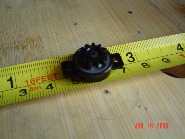

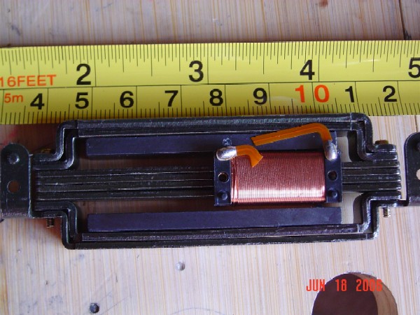

silnk z cdr ma chyb tylko 20 krokow na obrot ale do podnoszenia pisaka nic wiecej nie trzeba o ile uciagnie. temat z elektromagnesem juz byl gdzies przerabiany na forum. w ploterku z pisakiem mysle ze elektromagnes bedzie dzialal, ale do opuszczania uzylbym sprezyny z malym amortyzatorkiem (podobnym jak w kieszeniach magnetofonowych czy tez cd) aby pisak nie dziobal kartki. przy zastosowaniu elektormagnesu obnizysz tez koszt ploterka.

nie wiem jak ciezki bedzie twoj pisak wraz z jego mocowaniem i jak wysoko bedzie podnoszony. byc moze bedzie ladnie opadal pod wlasnym ciezarem i nie bedzie wcale dziobal kartki, i nic dodatkowego nie trzeba bedzie kombinowac.
napisalem o sprezynce ktora ewentualnie ciagnelaby pisak do dolu zapewniajac odpowiedni docisk i amortyzator ktory zabezpieczalby przed zbyt szybkim opadaniem pisaka. podnoszenie elektromagnesem.
zdjecie takiego amortyzatorka chyba z cdrom, i dosc nietypoego napedu (elektromagnes)tez z cdrom albo nagrywarki
[ Dodano: 2006-06-18, 22:40 ]
moze uzyc elektromagnesu z jakiegosc przekaznika?

Post napisał: pukury » 18 cze 2006, 23:20
witam !! mam gdzieś elektromagnes od plotera firmy graphtek ( elektromagnes i mocowanie pisaka na magnesie ) przemieszcza się na malutkich łożyskach kulkowych . mogę Ci go wysłać ( za zwrot kosztów wysyłki ) - jest mi niepotrzebny . jak chcesz t0o napisz . pozdrawiam !!
