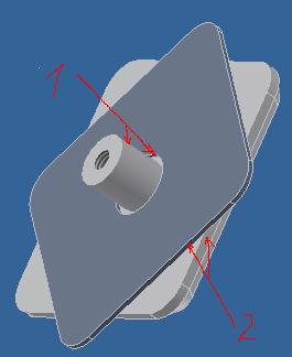

Chciałem związać dwa elementy /rys/ jakimi wiązaniami? próbowalem koncentrycznie i potem równoległe ale przy równoległym wyrzuca bład

Jak ma działać ten układ? Płytka górna obraca się wokół kołnierza dolnej? Boki obu płytek mają być równoległe??? Podaj więcej szczegółów co chcesz zrobić...

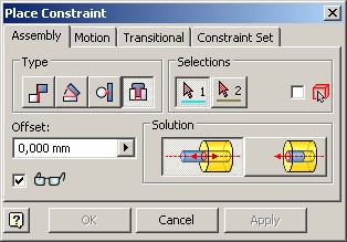

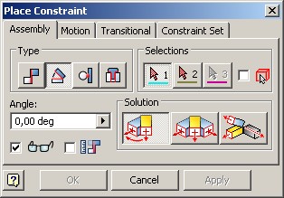

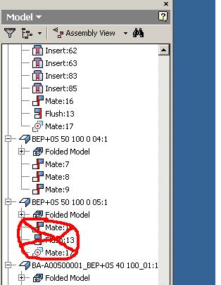

Spróbuj poniższymi wiązaniami. Jesli podczas dodawania któregoś z wiązań, wyświetla się komunikat, że nie można go utworzyć - to wtedy najlepiej usunąć w bocznym oknie historii budowy zespołu wszystkie więzy (rys - wiązania3.jpg) i ustalić je ponownie. Sprawdź czy wstawione detale nie są przypadkiem jednocześnie zblokowane. rys- wiązania4.jpg.

wszystko nieruchome strzałki 1 koncentrycznie 2 równolegle
