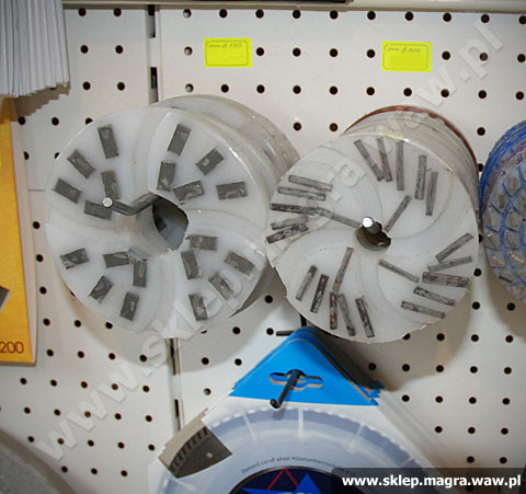

Cześć wszystkim to mój pierwszy temat na tym forum. Do rzeczy , posiadam kilkanaście segmentów diamentowych od piły do cięcia granitu. Moje pytanie brzmi czy ktoś może mi powiedzieć w jaki sposób przymocować je do dysku (plastik lub metal) , po prostu jak zrobić z nich agresywny dysk polerski. Załączam zdjęcie dysków które można kupić , a ja chciałbym coś takiego wykonać.
Dyski które można kupić w jednym ze sklepów inernetowych

jeżeli masz forme i odpowiednie tworzywo do zalania formy to łatwo to zrobić, natomiast ja poprostu przykleiłem takie segmenty do metalowego dysku, bez żadnego plastiku, zdzierają bardzo szybko i głośno tylko czasem trzeba je naostrzyć, polecam dobry sposób na zaoszczędzenie grosza.

wiele firm montujących segmenty używa srebra w formie lutu .
Taki lut powoduje bardzo dobre przewodnictwo cieplne jak i pracę cichą i spokojną do końca segmentu .
Srebro w takich ilościach nie jest drogie , to tylko kilka gram .
