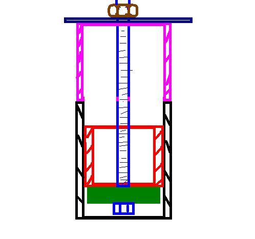

Witam.ostatnio znajomy wyfrezował mi w rurze ze stali nierdzewnej otwory ale jako że były one dość spore a rura cienka 2mm to wsuną inna rure prawie na wcisk aby ta frezowana sie nie zapadła.Teraz jednak chcial bym to rozdzielic lecz siedzi mocno w srodku i zadne wybicie nie daje rezultatu.Czy sa jakies sposoby by ja wyciagnąć???Z góry dziekuje za pomoc

spróbuj tego
[ Dodano: 2010-08-10, 19:57 ]
czarna i czerwona to twoje rury zielona to podkładka która luźno wchodzi do czarnej ale opiera się na tej zaklinowanej. niebieskie to szpilka (pręt gwintowany) . to różowawe to rura dystansująca . i teraz kręcą brązowa nakrętką będziesz wyciągał rurę czerwoną :mrgreen: to sposób dla kogoś kto niema prasy hydraulicznej ( to moja prasa :smile: )

Zasada działania ściągacza. Ja bym polecił koledze zabrać rurki - przejść do warsztatu mechanicznego (samochodowy) i poprosić żeby ściągaczem wyjęli rurkę z wewnątrz. Nie pamiętam dokładnie nazwy - ale chodzi o coś takiego jak na rysunku tyle że ma to 3 łapy który chwycą dużą rurkę a w środku jest tłok który wypchnie tą rurkę z wewnątrz.

Tylko jakich wymiarow jest ten tłok w takim warsztacie??
