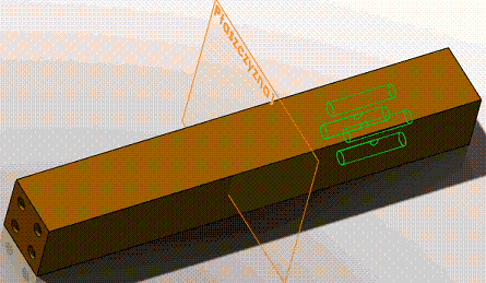

szkic 60x60 wyciągnięcie na 100 mm. Na kwadracie 60x60 wykonuje cztery otwory, tworzę płaszczyznę i robię odbice lustrzane otworów. Przy zmianie długości wyciągnięcia np na 150 mm otwory, które były robione lustrem są niewidoczne. Pytanie: jak ustawić płaszczyznę / chyba chodzi o sparametryzowanie tego wymiaru/ aby przy zmianie wyciągnięcia płaszczyzna również zmieniala swoje położenie co spowoduje widoczność odbitych otworów?

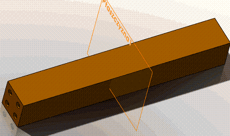

Chodzi mi o coś takiego
na rys. na samym dole, są odbite otwory jest wszystko OK, po zmianie wydłużenia /rys górny/otwory widoczne w kolorze zielonym są niewidoczne, ale oczywiście one tam są tylko że niewidoczne, ponieważ płaszczyzna przy zmianie wydłużenia nie zostala przesunięta, dlaczego?

Płaszczyzna się przesuwa bo SW ustawia ją dokładnie w środku modelu mając lustro i zmieniając "wymiary" operacji bazowej zmienia się również lustrzana ale myślę że może nie zablokowałeś pozycji otworów lub głębokości względem czołowej powierzchni bryły
A jeśli Ci czegoś nie pokazuje to poszukał bym w opcjach widoku lub pracował w przekroju i chyba po problemie

Skoro to tak wyglada, to plaszczyzna lustra musi byc zawsze na srodku prostopadloscianu, czyli nalezy ja wstawic jako plaszczyzna rownolegla w punkcie srodka krawedzi.
Nie moze byc plaszczyzna odsunieta o odl. poniewaz ta musialaby uwzględniac dlugosc belki - wiec trzebaby dodac rownanie, a w tym przypadku jest to zbedne. Alternatywnie wyciagasz na odleglosc, robisz otwory i calosc odbijasz wzgledem drugiej sciany ale jako obiekty brylowy (znaznaczajac u gory scalanie wynikow)

nie wiem czy dobrze zrozumiałem, czyli pierwsze wyciągnięcie robę na połowę faktycznej długości, wykonuję otwory a następnie odbijam względm boku na którym nie ma otworów, czy tak? wydadje mi się że prościej wpisać jeno równie i po problemie, tylko jak jak po zaznaczeniu opcji "pokaż wymiary operacji" jest kilka wymiarów D1, między innymi wyciągnięcie. Chciałem wpisać, w moim wypadku D1 /to jest wyciągnięcie/ podzielone przez dwa i powinno działać, a nie działa
