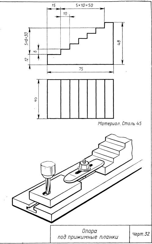

Gdzie szukac wymiarów łap dociskowych do mocowania przedmiotu na stole z rowkami teowymi? Np coś takiego jak w tej aukcji - http://allegro.pl/item1157236094_zestaw ... karka.html
Interesują mnie też wymiary podobnie działających łap, ale podpartych na "schodkowych" podporach, dla ustawienia na właściwej wysokości. Poszukuję w zasadzie ściagawki do samodzielnego wykonania takiego przyrzadu. Spodziewam się, że jest to w jakiś sposób znormalizowane.
pozdrawiam
Maciek

Kolego z normami Ci nie pomogę ale gdy ja robiłem takie łapy to się takimi rzeczami nie przejmowałem . Poszedłem do skrzyni na odpady wybrałem kilka kawałków żeby nie trzeba było dużo frezować i już . Ważne żeby materiał był jakiś lepszy i nie za cienki w stosunku do długości łapy oraz średnicy śruby . Ja przy śrubach m16 zrobiłem je na ok 30mm przy ok 150 mm długości i jest git .
Proporcje możesz sobie zmierzyć choćby na zdjęciach w aledrogo .
Co do piramidek to tez je kiedyś popełniłem i użyłem je kilka razy . Wygodniejsze sa jak to na tej aukcji nazwali lewarki frezerskie czyli byczki :)

część jest znormalizowanych np te z aukcji to PMWa wg PN-83/M-61059 jeśli to Ci cos pomoze. Poradnik frezera E. Górski ale czy musisz sie az tak trzymać norm? Tu jest raptem kilka wymiarów. Niestety skaner mi wysiadl

W niektórych krajach moda taka, że książki techniczne zawierają mnóstwo gotowych projektów różnego oprzyrządowania. Spotkałem wiele ciekawych przykładów a zamieszczam jeden związany z niniejszym tematem: wymiary podpórki schodkowej. Niby prosta sprawa, ale jeśli ktoś dokładnie rozrysował to stanowi to zachętę do samodzielnego wykonania.
Podpórka schodkowa.jpg (50 KiB) Przejrzano 3011 razy

Ewentualnie można poszerzyć schodek, tak aby łapa mieściła się na nim od boku. Ułatwi to mocowanie wysokich przedmiotów krótkimi łapami.
