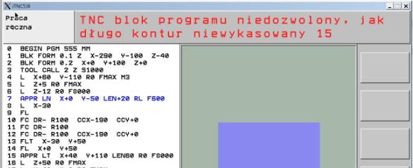

Program w czasie pisania wyświetla prawidłowo drogę narzędzia.Lecz jeżeli chcę uruchomić symulację pojawia się błąd.

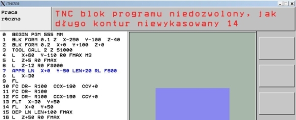

Jak ścieżkę rysuje po prawej prawidłowo to błąd masz tylko w 15 wierszu. Nie używa się APPR do wychodzenia z materiału. Zmień na DEP i będzie z głowy.

Chętnie klikne " pomógł" ale to nie tu tkwi błąd niestety.A uwaga odnośnie APPR i DEP oczywiście słuszna dzięki.

Stawiam na to samotne FL na początku FK. Jak piszesz programik to grafikę wyświetla prawidłowo ? Daj rysunek - może post z forum zmotywuje mnie do szerszej nauki FK :mrgreen:

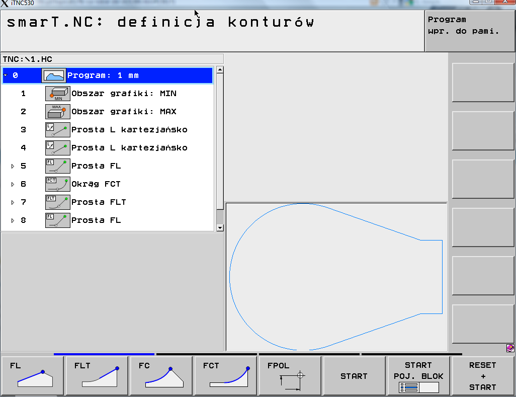

Moim Zdaniem nie potrzebne kolega daje aż 3 razy "FC" ja dale tylko raz i wyszło to co jest
na załączonym zdjęciu. Nie Wiem czy o to chodziło.Tylko ja to zrobiłem to wy "samrt nc" bo
Ja jak stosuje "FK" wy normalnej edycji programu to przełączam z "3D" na linowy pogląd . Gdyż czasami maszyna proponuje kilka rozwiązanie które sa widoczne tylko przy linowym podglądzie ścieżki Obrazek

FL jest samotne bo właśnie długość tej prostej nie jest znana.Też stawiam pierwsze kroki w FK i być może nie powinno tak być.Po prawej stronie droga narzędzia jest wyświetlana prawidłowo.

Samotne Fl jest prawidłowy tylko masz złe "FC" w jego miejsce zastosuje "FCT" i będzie śmigac

I to był strzał w dziesiątke ,dzięki za pomoc.
