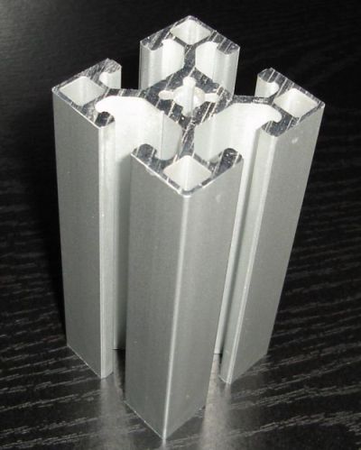

Od jakiegoś czasu noszę się z zamiarem zbudowania maszynki cnc głównie do frezowania płytek PCB i lekkich materiałów jak obudowa plastikowe,drewno,lub cieniutkie aluminium.
Mam możliwość budowy ramy z kształtowników aluminiowych gwiazdkowych( 40x40) Maszynka w trakcie projektowania i zostanie przedstawiona do oceny i skorygowania konstrukcji w najblizszym czasie.
Planuje silniki 2Nm(2,8A),śrube trapezową 16x4,prowadnice podparte na całej długości fi 20 Sterownik M542. Pole robocze chciałbym 500x400.Wrzeciono Dremel docelowo Kres FME 800
Profile tego typu:
I mam pytanie czy taka konfiguracja nie jest na wyrost? Oraz ktore elementy najbardziej decydują o szybkości frezowania PCB?Bo jek czytam o czasach obrobki kilku godzin to srednio chce mi sie brac za budowe takiego ślimaka:))

Jeśli pisząc profile gwiazdkowe, masz na myśli jakiś system profili do budowy maszyn to nie wydaje mi się, żeby to było na wyrost do zastosowań. Chociaż ja nie jestem zwolennikiem frezowania płytek. Jednak trochę to trwa jak płytka duża i skomplikowana.
Możnaby powiedzieć, że najbardziej na prędkość pracy wpływają: silniki, sterowniki i skok śruby, ale to nie jest takie jednoznaczne. Jeszcze istotna jest tu waga konstrukcji i rodzaj użytej śruby (czy np. kulowa?). Do tego jeszcze sztywność, rodzaj wrzeciona, jaki założony jest frez i co obrabiasz.

Jeśli maszyna ma być szybka to tylko śruby kulowe i o skoku np 10mm , silniki dadzą radę ( przy zastosowaniu sterowników M542 np ).
Przy śrubach trapezowych prędkości max to około 2m/min , przy śrubach kulowych to już ponad 10m/min ( lub więcej jeśli wszystko będzie ładnie bez oporów chodziło )
2 kwestia to dokładność , jeśli ma być dobrze to także tylko kulówki :wink:

A czy śruba kulowa 16 o skoku 10 wystarczyła by??Bo znalazłem właśnie na alledrogo taka w cenie do zaakceptowania:)

michalus pisze:czy śruba kulowa 16 o skoku 10 wystarczyła by?
Tak

Jak rozumiem we wszystkich trzech płaszczyznach??

michalus pisze:Jak rozumiem we wszystkich trzech płaszczyznach??
Można tak , lub w osi Z dać śrubę z skokiem 5mm

Z pozoru do PCB wystarczy mała sztywność i szybkie posuwy, ale nie jest tak pięknie..
Jestem na etapie kończenia mojej zabawki i z tego co zaobserwowałem to:
-niezbędne jest szybkie wrzeciono .... ja używam max 80k obr, normalnie ok 50..
-sztywność dokładność nie może być zepchnięta na drugi plan, bo obrabia sie tam małymi frezami ( 0.1-0.3 mm) i nie tak trudno takiego ukruszyć ..
-czas nie zależy od skomplikowania płytki, ale od minimalnego odstępu miedzy ścieżkami, a i tak często nie da sie uniknąć czekania 1-2h...

A czy zna może ktoś konstrukcje z tego typu materiału i może polecić??
Zastanawiam się jak optymalnie rozplanować te klocki.
I jeszcze pytanie czy koniecnze jest stosowanie przekładni?jakie są pozytywne strony ich zastosowania
