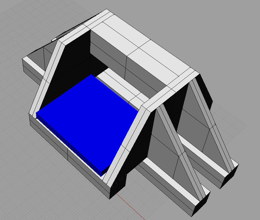

Oczytalem sie ostatnio o Lignofolu, bo sie rozczarowalem aluminium.
Przed chwila taki szkic zrobilem - moze cos takiego? :-)
Nie koniecznie o tych wymiarach, z ruchomym stolikiem.

kak pisze:Oczytalem sie ostatnio o Lignofolu, bo sie rozczarowalem aluminium.
Ale co wyczytałeś, że jest sztywniejszy od aluminium? Zraziłeś, bo użyłeś materiału na dużą maszynę w grubości takiej jak byś robił miniaturkę biurkową. Ten Lignofol jest z pewnością ponad 2x lżejszy i strasznie drogi, ale czy jest chociaż tak samo sztywny jak alu - wątpię. Nie obraź się, ale wprowadzasz ludzi w błąd. Grunt to przemyślana konstrukcja.
Podobna konstrukcja do mojej ;)
Ja mam maszyne z Lignofolu i sklejki. Naped bezposredni paskami.
Plytki tnie tak:
To bylo frezowane jakims dosc przypadkowym frezem grawerskim
zlamanym i naostrzonym recznie ;)
Slabym punktem mojej maszyny (w kontekscie PCB) jest naped paskowy -
przy szybkich nawrotach z pewnoscia powstaja niedokladnosci.
Przy normalnej pracy (wycinanie tworzyw) nie ma to znaczenia,
ale gdy frez musi isc z dokladnoscia 0.05mm lbu lepsza pewnie ma.
Lignofol na konstrukcje polecam - uzyj plyt 25mm i maszyna bedzie
nie do zarabania. Aluminium omijam z daleka. Raz ze obrowka droga
w porownaniu z Lignofolem, dwa ze pieknie przenosi drgania,
ktore Lignofol tlumi...
Co do napedu to jesli zalezy Ci na predkosci to niestety sruby kulowe...
Bedziesz mial duuuzo krotkich rychow - bardzo wazne sa algorytmy
akceleracji i opoznienia, czyli soft sterujacy...
A tak wogole to mimo to, ze mam CNC plytki zamawiam tam
gdzie robia je zawodowo ;)
J.

ezbig pisze:
Lignofol "strasznie drogi"? Jakies 6zl/kg...
Obrobka za to duzo tansza niz aluminium i material slicznie tlumi drgania...
Jakub

Post napisał: kak » 21 lip 2010, 12:13
Michalus - ja wiem czy na to projekt mozna mówic - w 10 minut w Rhino3 narysowalem, nie myslac o niczym innym tylko o sztywnosci. Nawet nie wiem czy to sie da zlozyc w ten sposób.
Ale dzisiej mozna tez kupic Rhino 4
Aluminium nie tyle ze nie jest sztywne tylko na zmiane temeratur troche wrazliwe w stosunku do sruby, która sie do niego przykreca, ale jak sie to wezmie pod uwage, to pewnie bedzie dobrze.
ezbig - moze i masz racje - nie bede o tym wiecej pisal.
Tak, co do drgania, to dlatego sie robi obudowy na gramofony/adaptery z masywnej sklejki a nie z aluminium, zeby nie trzeslo sie jak .....w galarecie:-)

Post napisał: ezbig » 21 lip 2010, 12:40
oprawcafotografii pisze:
To ja chyba coś źle szukałem, bo znalazłem 35 zł/kg :shock: i więcej nie sprawdzałem, ale jeśli jest po 6 no to rzeczywiście tanio. Tylko guma nawet lepiej tłumi drgania, ale sztywna nie jest. Trzeba wybrać grubszy materiał. Dla mnie to i tak bez różnicy, bo i lignofolu nie miałbym czym pociąć, a aluminium zamawiam obrobione.
