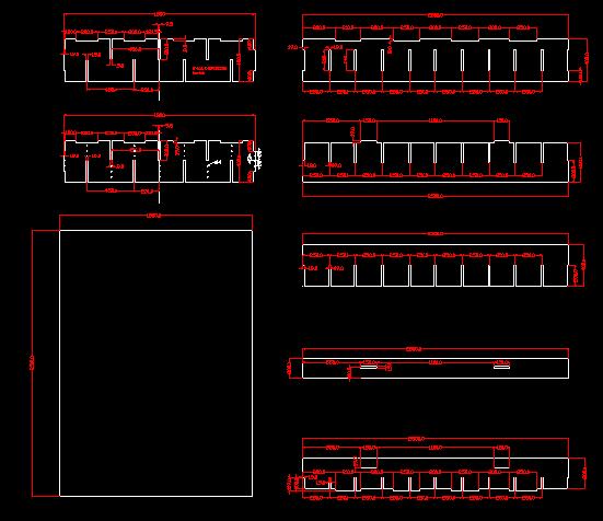

Tak jak pisałem w poście z dużą frezarką, rozpoczynam projekt własnej frezarki z MDF.
Jako że jest to materiał alternatywny do metali, przy odpowiedniej konstrukcji stołu da się uzyskać odpowiednią sztywność, dla maszyny, która ma obrabiać wyłącznie materialy drewnopochodne i drewno.
Gabaryty stołu 2500x1800x400, przwidziane pole pracy X2000, y 1500, z 100.
załączam rysunek elementów, jak ktoś ma ochote to niech je sobie poskłada w 3D :)
na razie nie ma na to czasu.
tymczasem biore sie za opracowanie bramy.
elementy stolu.JPG (39.49 KiB) Przejrzano 5012 razy

Post napisał: markcomp77 » 19 maja 2006, 20:00
pomysł ciekawy :)
ale załączony obrazek trudno odczytać :(
bartuss1
Posty: 8349
Post napisał: bartuss1 » 19 maja 2006, 20:09
no całe szczęście że trudno, bo jesze mi sie zechce pohandlowac dokumentacją gotową ...

w swojej galerii zamieścilem rysunek stołu w 3D niedokonczony, ale w najbliższym czasie postaram sie rozrysować calość
masa stołu około 250kg:)

Post napisał: markcomp77 » 26 maja 2006, 20:19
zagadnienie:
jeśli frezarka z mdf-u ma obrabiać największe dostępne płyty z mdf-u... to z czego zrobić najdłuższe elementy konstrukcyjne tej maszyny?
bartuss1
Posty: 8349
Post napisał: bartuss1 » 26 maja 2006, 20:53
największe płyty z mdf to 2800x1800 (jakos tak)
a stół to ogólnie pasy płyty powycinane laserem i poskładane do kupy.
mysle sobie zeby jednak troche to uproscic. Na allegro firma JMC oferuje swoje plotery za cenę 4 krotnie wyższą aniżeli te zabawki są warte, ale wiadomo podatki, zusy i inne sprawy włącznie z marżą.
Gdyby sie przypatrzec tym ploterom, to w sumie budując własną frezareczke można np połozyć na płasko płyte mdf, usztywnic ją kilkoma żebrami wzdłuznie, pod tą płytą - dać większą plytę - szerszą w osi Y - przykręcić do niej prowadnice liniowe, do wózków zaś boczki bramy, do nich zas wałki i łozyska liniowe itd. Napędy na pasy zebate ...
przy małych parametrach obróbki można uzyskać te 0,05 mm dokłądności, i chociaż prowadnice liniowe są droższe, to jednak efekt obróbki bedzie bardziej dokładny aniżeli to co ów firma prezentuje za niebagatelną sumke.
koszt maszynki zamknąłby sie w granicach 10 000 zł.
coś co ma obrabiać drewno może miec korpus z materiałów drewnopochodnych.

Post napisał: Piotr Rakowski » 03 sie 2006, 15:24
Bartuss1, jak tam konstrukcja bramy? Możesz ją zaprezentować?
W konstrukcjach skrzynkowych z MDF robionych z wpustami lub zaciosami jest pewna zdrada, a mianowicie grubość materału jest tylko z nazwy nominalna. W mojej konstrukcji sporo się namęczyłem ze zniwelowaniem różnic grubości materału. Otóż obie płyty 19 - miały grubość powyżej 19 mm - 19.3 i 19.5 mm.
Dodatkowo frez wycinając zacios zostawia pewien promień. Tak więc, jeśli nie zrobi się właściwej ścieżki freza (z pogłębieniem narożników) dużo jest pracy ręcznej.

co prawda chwilowo odpusciłem sobie prace nad obrabiarką z mdf ze wzgledu na mase zlecen i obecną budowe frezarki, jednakże wspominając o wycinaniu rowków w płytach mam na uwadze promien lasera lub ... wiesz jak sie wykonuje np kątowniki traserskie ? wierci sie taki otworek poza kątem, tak, że po obróbce 3/4 tego otworka zostaje a kąt jest cacy prosty bez promieni od freza :)
