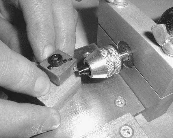

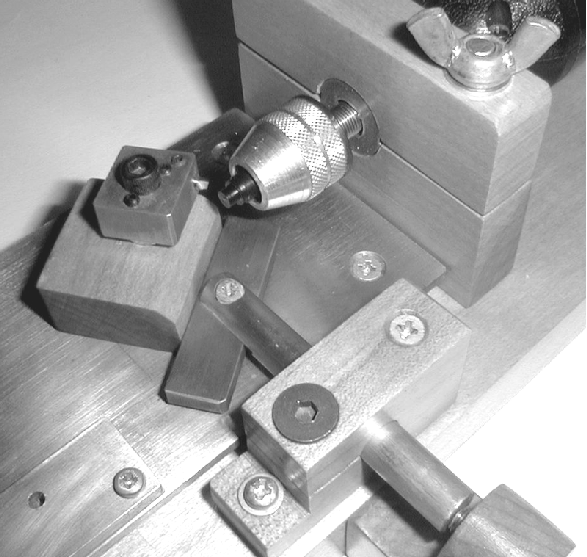

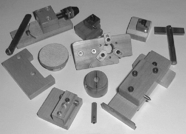

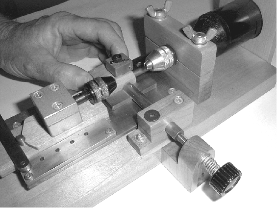

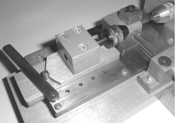

To może coś na zupełny początek. Konstrukcja z drewna. Wrzeciono na winie. Kolejne rysunki pokazują budowę. Szczegóły w odnośniku: http://www.btinternet.com/~two.mm/artic ... lypt1b.htm
- Załączniki
- Można toczyć stożki
- img3.gif (293.44 KiB) Przejrzano 20752 razy
- Budowa i sposób posuwu konika
- img7.gif (220.59 KiB) Przejrzano 20766 razy
- Podzespoły. Jest nawet podtrzymka.
- img9.gif (55.27 KiB) Przejrzano 20775 razy
- Widok ogólny
- img0.gif (215.9 KiB) Przejrzano 20761 razy
- Suport - napęd ręczny
- img1.gif (74.49 KiB) Przejrzano 20751 razy

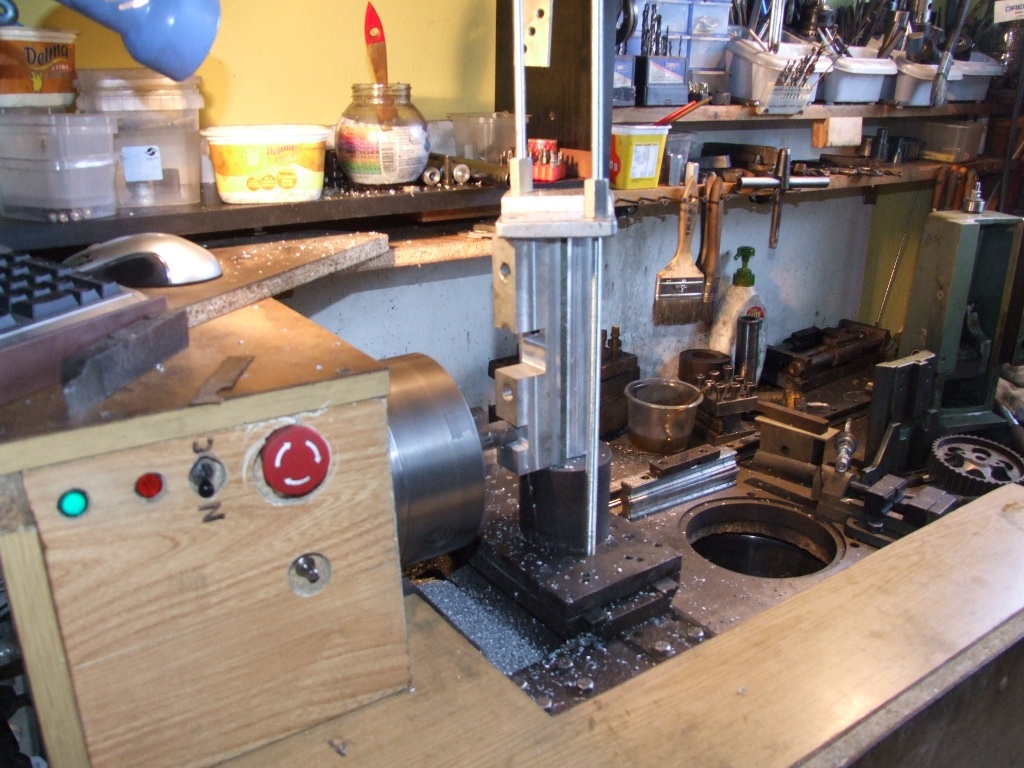

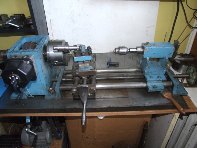

Kolego - plany są mało przydatne. Idź na złomowisko, i poszukaj klamotów, z których swoją maszynkę zbudujesz. Tokarka do metalu musi być sztywna - więc im solidniejsze graty wybierzesz, tym bardziej będziesz zadowolony.
Żeby budować tokarkę, musisz mieć tokarkę, albo dostęp do takowej. Frezarka też się przyda. Ale musisz szukać przydasiów, które wymagają jak najmniej obróbki - inaczej lepiej iść do marketu, i kupić jakiegoś Nutola - będzie i taniej i szybciej.
A jak chcesz budować koniecznie, to zacznuj od zakupu jakiejś samoróbki - po pierwsze tak najszybciej załapiesz o co w tym chodzi, po drugie - będziesz miał czym zbudować swoją.
Ja zaczynałem od takiego złupcoka:
Kupiony za 300 zł, poszedł do ludzi za tyle samo, po drodze zarobił na siebie, i na kolejną:
Ta też wielokrotnie zarobiła na siebie i zbudowała kolejną:
Ta ma przelot wrzeciona 38 mm, długość toczonego przedmiotu około metra, w pełni pracuje jako CNC.
Poczytaj sobie mój wątek o budowie: https://www.cnc.info.pl/topics56/tokark ... t37283.htm
