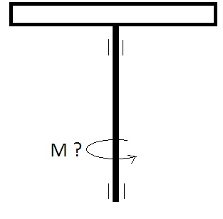

Chce dobrać silnik krokowy, jeśli trzeba będzie to z przekładnia pasowa do układu na rysunku. Kolo o średnicy około 50cm i masie 30 kg osadzone jest na pionowej osi. Nie wiem jednak jak obliczyć moment (M) niezbędny do ruszenia mechanizmu, a co za tym idzie nie wiem jaki dobrać silnik.

za mało danych żeby coś doradzić. To ma się tylko kręcić? z jaką prędkością? jak długo? ma się tylko kręcić? co to jest podest do rzeźbienia w glinie? najprościej jak napiszesz co to jest, to wszystko wyjaśni

Kolo ma wykonać obrót o kąt około 10 stopni po czym sie zatrzymać na chwile i znów ruch o pare stopni. Predkośc nie istotna- bardzo mała. Robie to dla znajomego który coś tam będzie nagrzewał na tym i chodzi o to żeby promienia światła padały z każdej strony.

robię coś podobnego - w zakresie masy ( u mnie większa ) i małych przemieszczeń .
to taka karuzela do fotek dookoła .
doszedłem do wniosku że najlepsza będzie przekładnia ślimakowa i silnik dc z przekładnią i enkoderem .
przekładnię kupiłem na allegro - 1 - 100 .
obliczenia obliczeniami - ale .
sposób ułożyskowania całości ma również znaczenie .
w Twoim wypadku może by wystarczył silnik od wycieraczek z jakiegoś tira/autobusu / itp .
jeżeli nie to chyba raczej krokowiec i " godna " przekładnia .
pozdrawiam .

Sądzicie, że silnimk 1,9 Nm i przekladnia 1:30 bedzie wystarczająca?

Wystarczy o ile całe wykonanie mechnizmu nie będzie miało znacznych oporów. Prosto mówiąc musi lekko 'chodzić' (obracać się).
