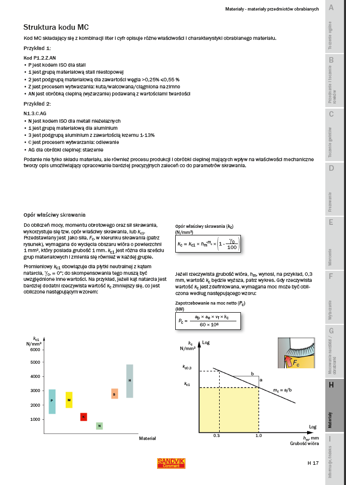

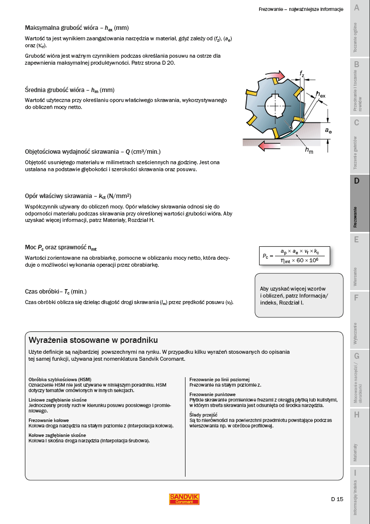

CV
Posty: 2
Rejestracja: 05 cze 2010, 11:38
Lokalizacja: Częstochowa
Post napisał: CV » 08 cze 2010, 08:40
Zajrzyjcie do poradnika na dwie strony:
(frezowanie) D strona 15
(materiały) H strona 17
Poradnik znalazłem dzięki temu forum :)
http://forum.cad.pl/poradnik-obrobki-sk ... 74369.html
Jest tu mowa o oporze właściwym skrawania:
Mam nadzieję że to o to chodziło i że się nie wygłupiłem :)
Pozdrawiam wszystkich
[ Dodano: 2010-06-08, 08:51 ]
Jeszcze jedno wyjaśnienie - zapomniałem dołożyć legendy do wykresu
