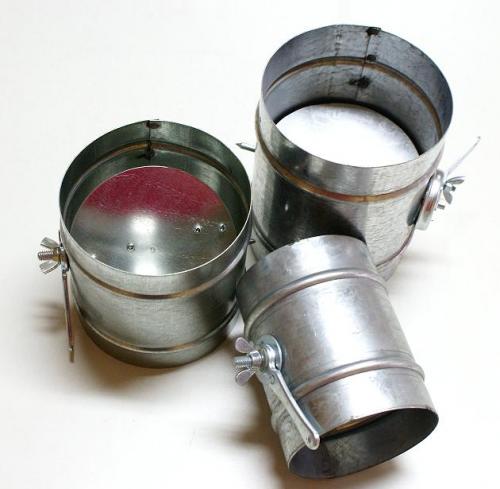

Mam na warsztacie oprócz frezarki inne maszyny które są podłączone do jednego wyciągu pyłu.
Wyciąg będzie się załączała na przez przekaźnik który będzie uruchamiany przez inne które będą zasilane przez maszyny. Czyli to jest z głowy
teraz myślę coś nad zasuwami do rur które by się otwierały tylko wtedy gdy będzie działała maszyna tylko nie mogę znaleźć odpowiednich siłowników o skoku 150mm i 200mm myślałem coś o takich bramowych jest pełno ich na allegro tylko one są bardzo wolne po 3...4mm na sekundę...
Może ktoś wie gdzie coś takiego mogę znaleźć?
kolejna sprawa to jakiś prosty sposób na sterowanie taką zasuwą bez jakiś zbędnych komplikacji...
to taka zasuwa ale kosztuje ponad tysiąc złotych szukam sporo tańszego rozwiązania :) ObrazekObrazek

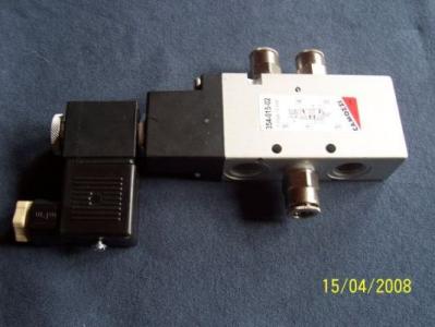

witam
pneumatyka bylaby tansza i o niebo szybsza
silownik tez mozna sterowac automatycznie lub manualnie

czy jest jakiś wymóg co do zasuwy ?
jeśli nie to zastosowałbym klapę w rurze
na allegro można wyrwać za niewielkie pieniądze siłowniki do klap BELIMO dedykowane do tych spraw
ja zakupiłem swego czasu kilka szt po 20 zł/szt -sprawują się doskonale
w tandemie z czujnikiem przepływu powietrza to najlepsze rozwiązanie

Takie zawory są mało odporne na zanieczyszczenia które lubią wcisnąć się do prowadnicy zasuwy, poza tym wymagają większych sił do przemieszczania zasuwy, szczególnie przy wyższym ciśnieniu w rurze. Prostszym i tańszym rozwiązaniem jest umieszczenie w rurze osadzonego na osi krążka blachy. Można taki układ wyważyć do tego stopnia że sterować można delikatnym silniczkiem. Chodzi o taki rodzaj zaworu jak przepustnica w gaźniku samochodowym.

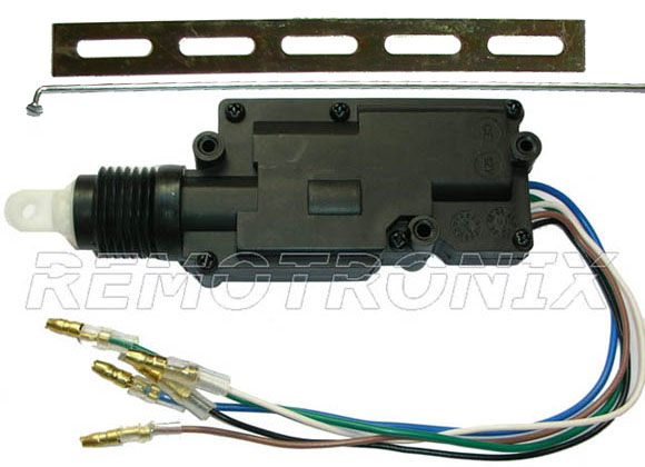

diodas1 pisze:Można taki układ wyważyć do tego stopnia że sterować można delikatnym silniczkiem. Chodzi o taki rodzaj zaworu jak przepustnica w gaźniku samochodowym.
To może wykorzystać siłownik zamka centralnego samochodu? Siłownik można kupić za 10 zł. Można dalej kombinować z wykorzystaniem sterownika zamka centralnego.

myślałem o pneumatyce naj prościej było by przy okleiniarce czyli gdy się załączy ona ma sporo w "sobie powietrza" i wystarczyło by się podpiąć w odpowiednie miejsce a po wyłączeniu wracało by np sprężynom...
nie znam się na pneumatyce zupełnie ale widziałem takie siłowniki na allegro i sa nie drogie ale nie wiem co dokładnie było by potrzebne.
fajnie by było gdyby coś otwierało siłownik gdy gdzieś pojawi się zasilanie z maszyny powietrza mam pełno :)
jakiś prosty schemat albo informacje jak to podłączyć mogę prosić :)
[ Dodano: 2010-03-13, 16:38 ]
czy coś takiego i siłownik mi wystarczy? z cewkom 220V będzie świetnie bo podłącze uprości się maksymalnie.
ObrazekObrazek
czy po odłączeniu zasilania na pewno przełącznik przestawi siłownik?
co do samej pracy siłownika nic nie będzie się blokowało bo zasuwkę robi się tak by wypełniała przesączeń między rurami maksymalnie od kraja do kraja a w środku jest otwór czyli za wiele się tam nie wciśnie.

Komplikujesz chyba proste zagadnienie. Można wykorzystać gotowe zestawy http://www.tehaco.com.pl/pl/produkty-przepustnice.html ale ceny są raczej godne poważniejszych zastosowań niż wyciąg zanieczyszczeń. Ja użyłbym czegoś prostszego wprost z półki sklepu budowlanego czyli elementów systemów ogrzewania i wentylacji http://images.google.com/imgres?imgurl= ... s%3Disch:1 Wystarczy dodać niewielki siłowniczek, kilka prostych kurków do włączania ciśnienia dla wybranych siłowników, sprężyny bądź przeciwwagi do zamykania zaworów przy braku ciśnienia i koniec. Im prostsze rozwiązanie tym odporniejsze na awarię

założenie jest przede wszystkim takie że zasuwka musi być bez obsługowa teraz mam zrobione na warsztacie zwykle zasuwki ale niestety nie wszyscy o nich pamiętają i nie zawsze otwierają czy zamykają. sam mechanizm pokazany przez Ciebie jest oki ale ciekawsze rozwiązanie znalazłem na tej stronie choć niestety drogie :/
niestety dość drogie bo 450zł ale tańsze niż siłownik, i zawory, no i zmontowane :) tyle że to klapa przeciw pożarowa :)
ale teraz myślę że:
- coś takiego: Obrazek
- w połączeniu z czymś takim: Obrazek
mogło by dać ciekawy rezultat :)
- tylko czy taki siłowniczek po załączeniu zasilania zostaje na swoim miejscu czy wraca? czy steruje się nim tylko impulsem
