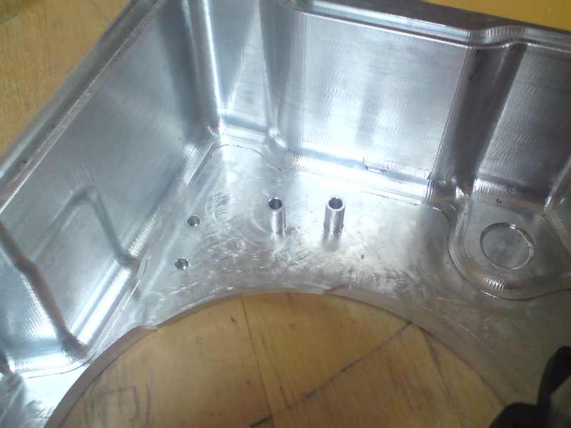

Będę wdzięczny za wskazanie w miarę łatwego sposobu nawiercenia kilku otworów pod gwint M2, M3 i M4. Problemem sprawiają ścianki obudowy które ograniczają dojazd wrzeciona na odpowiednią głębokość. W tym przypadku 50mm.
1. Przedłużki firmowe odpadają, gdyż niektóre z otworów znajdują się zbyt blisko ścianek
2. Dostępne są wiertła odpowiedniej długości jednak obawiam się że wiertło o średnicy 2,5mm zacznie mi "latać" i zrobi się jojo ;)
3. Można by zrobić przedłużkę z wałka tolerowanego np. fi 8-10 z nawierconym otworem z jednej strony. Wiertło bym wklejał albo lutował.

Ewentualnie możesz przed wierceniem otwory nawiercić długim nawiertakiem . Wtedy długie wiertla powinny zaczynać wiercenie bez problemów .
Taki nawiertak mam na myśli: http://www.centromet-sklep.pl/Nawiertak ... 49%29.aspx oczywiście to tylko przykład jest to pierwszy wynik z goglarki .

dlugi naweiertak na poczatek i po problemie. mozna takie kupic gotowe, albo zrobic samemu (jak sie potrafi) z freza dwuostrzowego

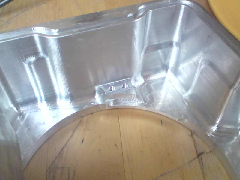

Projekt zmieniony na większa średnicę, długi nawiertak zamówiony :) Dziękuję za wskazanie odpowiedniej ścieżki podejścia ;)
[ Dodano: 2010-07-29, 13:32 ]
Trochę miałem innych spraw ale w końcu się udało. Jeszcze raz dzięki za pomoc !!!
