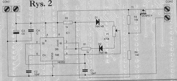

Jestem na etapie robienia płyty głównej do swojej maszynki CNC.
Płyta główna ma się komunikować z PC po RS-232.
Obecnie zastanawiam się nad zrobieniem regulacji obrotów wrzeciona za pomocą przetwornika cyfrowo-analogowego...
A dokładnie nad zastosowaniem układu PCF8591 (akurat taki wygrzebałem z szuflady) - jest to przetwornik I2C 4xA/C +1xC/A 8 bitów.
Układ ma działać następująco: Procesor na płytce głównej ustawia po magistrali I2C jakąś wartość napięcia na wyjściu D/A, napięcie to jest wzmacniane przez tranzystor darlingtona i steruje wypełnieniem generatora PWM zbudowanego na 555 i mosfecie...
W załączniku przesyłam schemat PWM na 555 i mam pytanie - jak potencjometr zastąpić tranzystorem i jakie elementy "okołotranzystorowe" dobrać ?

Nie można prościej - bezpośrednio PWM z procka ?

Nie można bo procek to AT89S52, a programowego PWM robił nie będę, bo procek i tak musi komunikować się z komputerem i pilnować zadanej ilości kroków. Nie chcę spowalniać obliczeń PWM'em. Pozatym na magistrali I2C i tak mam już postawioną pamięć, i klawiaturę, więc dodanie jednego scalaka nic nie zmienia... Dlatego do końca będę upierał się przy tym rozwiązaniu...
