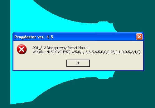

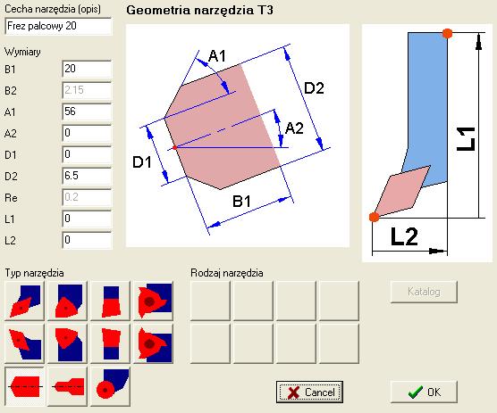

Witam serdecznie.
Ostatnio znalazłem program napisany w progmasterze (podobno dobry) do rysunku, który jest w załączniku. Po wpisaniu kodu go do programu symulującego wyskakuje mi błąd (kod i screen błędu również w załączniku). Jako iż dawno nie używałem tego programu i ogólnie dawno się nie bawiłem z pisaniem programów, nie potrafię sobie poradzić z tym problemem. Jeżeli ktoś byłby na tyle uprzejmy i sprawdził/poprawił ten kod, ewentualnie pomógł mi zdefiniować narzędzia byłbym bardzo wdzięczny, na prawdę.
Pozdrawiam.
Pozdrawiam.

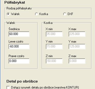

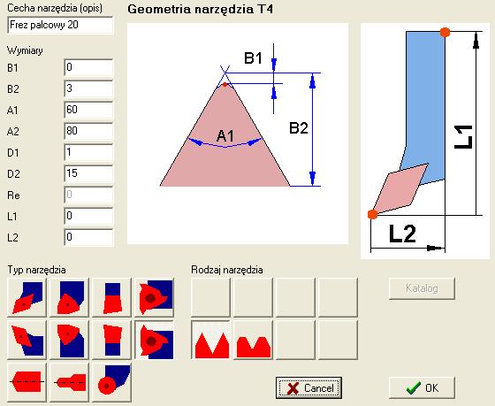

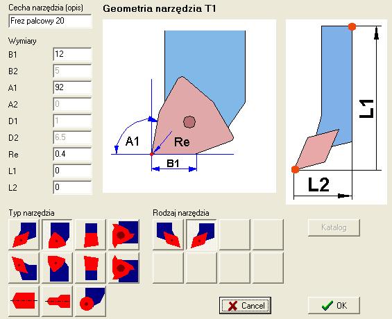

Z progmasterem czasami tak jest że program masz dobry a on nie rusza. Wersja edukacyjna darmowa, trudno. Wtedy piszę program jeszcze raz, nie kopiuję.
Ten program u mnie poszedł. Ja bym go zrobił w takiej wersji. Przy takim gwincie lepiej by było gwintownikiem. Ale w toczeniu nie mogę zdefiniować narzędzia gwintownika.

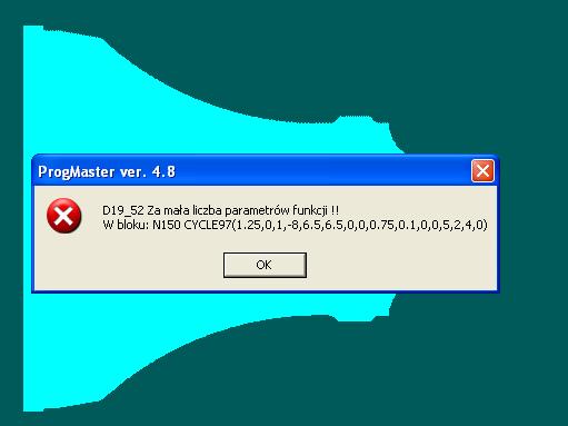

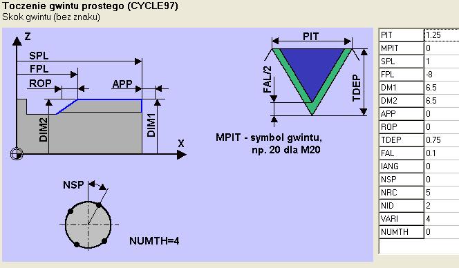

Tobie progmaster symuluje dokładnie taki sam przedmiot jak na rysunku?
Znowu mi jakiś błąd wyskakuje, że za mało parametrów funkcji w bloku N150.
Ogólnie to wydaje mi sie, że ten program ten rysunek tworzy jakby z drugiej strony.
Jeśli tobie wychodzi wszystko dobrze, czy mógłbyś mi podesłać wszystko tak jak powinno być? Mam na myśli zdefiniowane narzędzia dodatkowo do tego. Nie mam pojęcia co jest grane a bardzo zależy mi na tym żeby w końcu uzyskać ten końcowy wynik.

Odpowiedzieć na błąd można, widząc cały program. Błędem może być coś innego. Albo i kaprys programu PM. U mnie wszystko tak jak widzisz gra. A jeśli chodzi o wytoczenie otworu to potraktuj tą pierwszą stronę jako lekcję i spróbuj wytoczenie zrobić sam. Jak nie będzie wychodzić to daj to co zrobiłeś na forum, to ci pomożemy.

Postaram się wytoczyć środek, tylko problem jest taki, że trzeba by obrócić przedmiot bo w praktyce doszło by do kolizji narzędzia z wrzecionem, prawda? Czyli po prostu mam napisać nowy program, który będzie odpowiadał tylko za wytoczenie środka jakby w nowym materiale?
