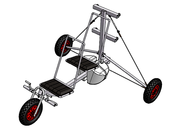

Przyszło mi zmierzyć się z konstrukcją dwuosobowej trajki PPGG.
Główne założenie - udźwig 250-280 kg = pilot do 110kg + pasażer max. 120kg+ waga trajki + silnik + paliwo.
Konstrukcja ma być łatwa do składania z możliwością przewożenia w osobowym aucie. Szybki montaż i demontaż.
Silnik Hirth 33 lub mocniejszy 40 - 50 KM
Siedzenia z systemem pasów bezieczeństwa jak w szybowcach
Koła D=400mm o nośności 250kg/szt
Miejsce na spadochron do 350kg
Pierwsze przymiarki na załączonych zdjęciach

Xcitorem swego czasu byłem zachwycony i też kiedyś takiego spłodziłembartuss1 pisze:wzorowałem na xcitorze
Latałeś Bartku na oryginalnym XC? Widziałeś jak zachowuje się on podczas turbulencji w powietrzu? Strasznie duża bezwładnosć, tendencje do skręcania w osiach taśm paralotni. Loty tak naprawdę raczej tylko w idealnych warunkach pogodowych
Wózek składany możesz po szybkim demontażu włożyć na tylne siedzenie w aucie lub zamocować na relingach dachu, w bagażniku silnik z koszem, obok kierowcy swoją Drugą Połówkę i mkniesz gdzie dusza zapragnie. Rozkładasz sprzęt - 20 min i można wspólnie delektować się lotem nad chmurkami! To jest dopiero prawdziwy odlot i frajda

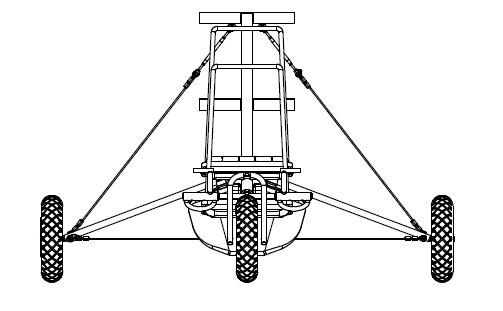

linki 6mm stalowe z kwasówki są na pewno wystarczającym sposobem naprężania i usztywnienia całej konstrukcji - to nie sznureczkibartuss1 pisze:nie na sznurkach

no na oryginale nie miałem okazji, ale zas oryginały mają samo wstające skrzydło, chyba ze gdzies są ukryte linki od tasm A
moj wózeczek miał skrzydło cargo tandem - 15m rozpietosci i tylko idealnie pod wiatr start bo inaczej jedna wielka szmata sie robiła włącznie z przewrotką wózka, sprzedałem skrzydełko niedawno bo takie starty zaczeły mnie draznic, woxa maxa se zostawiłem i napęd z wską tez hehe, a do tego wózeczka po tandemie planuje wykonać sztywne skrzydło jak w samolocie w układzie spratta i mozna fruwac w kazdą pogode, nawet w dni tzw nielotne
garaz se wynajmij tak poza tym
składany wózek to chyba najlepiej samo podwozie z silnikiem a reszta na karabinki, tylko ze hirth do lekkich nie nalezy, miałem okazje odpalac taki na hamowni, ale chyba zauwazyłes co teraz wsadzają do wózków motolotniowych - prawie latające samochody
tak poza tym na rysunku brakuje ci dwóch rzędów linek - koperta - zeby sie kółka do tyłu nie złozyły, na widelcu przedłuzka dla pasazera siedzącego z przodu, zeby przy starcie nóg sobie nie połamał

Bartku jak pisałem wcześniej to jest początek. Wiem, że brakuje pod spodem dwóch linek stabilizujących koła, mocowania siedzeń, ramy do podczepienia paralotni. Wszystko w fazie projektubartuss1 pisze:brakuje ci dwóch rzędów linek
Ja natomiast zacząłem szanować swoje plecy - start, bieg z 40kg silnikiem na plecach wcześniej czy później odbiłby się na kręgosłupie. Na początku nauki z PPG po czterech nieudanych startach miałem dosyć i lało się ze mnie jakbym wyszedł dopiero z wannyacetylenek pisze:o trajce hmmm nie

mam nadzieję że zrobisz odpowiednią osłonę na śmigło .
kumpel lata całe lata ( o - rym się zrobił ) i naprawia innym wózki i tp.
nawet zrobiliśmy kilka napędów na plecy - z silników mz-150 .
to znaczy ja tylko to i owo toczyłem .
i wiem że śmigła lubią się uszkadzać .
do robienia koszy na śmigło musiałem mu zrobić odpowiedni przyrząd do profilowania rurek - prostą ręczną walcarkę .
życzę powodzenia .
pozdrawiam .

tak też zamierzam.... kwestie kosza i mocowania silnika na dodatkowej zdejmowanej ramie będzie uwzględniony w drugiej kolejności. Najpierw składana główna konstrukcja, wyposażenie, odciągi, siedzenia i podwieszenie.pukury pisze:mam nadzieję że zrobisz odpowiednią osłonę na śmigło
