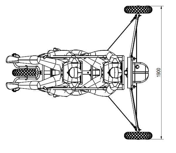

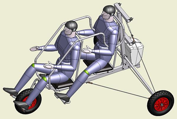

Zwróć uwagę na bezpieczeństwo przy projektowaniu. Ta rura przechodząca pomiędzy pachami nie wygląda mi za dobrze w razie twardego lądowania !!

Post napisał: bartuss1 » 13 sty 2010, 21:33
zapewne chodzilo o to zeby nie było podobne do tego wloskiego fly casteluccio. ale fakt, rama powinna byc nad ramieniem do której przeciez przypinamy uprząż, ale te hipki muskularne i w ogole ideal faceta hehe a taką rozpietośc tylnich kółek ma chyba jab fly, a ramke do wstawania skrzydla gdzie umiescisz ? mowa o linkach do taśm A ktore po wstaniecu skrzydla sie luzują

HUD pisze:Ta rura przechodząca pomiędzy pachami nie wygląda mi za dobrze w razie twardego lądowania !!
- chodzi o to aby podczas lotu była możliwość sięgania wysoko do taśm np. w celu założenia klap. Jeżeli rura będzie przechodziła sporo poniżej pach, to nic sie nie stanie nawet przy twardszym przyziemieniu:). A fakt jest faktem, że podczas pilotażu paralotni, ręce są zazwyczaj wyciągnięte wysoko do sterówek. Rozwiązanie takie stosuje np. kol. Dynamit w swoich trajkach.

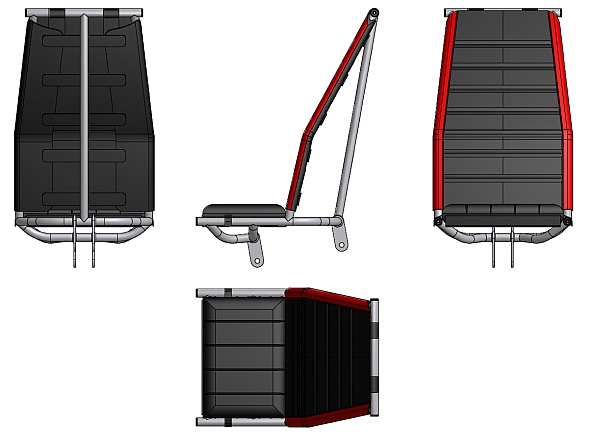

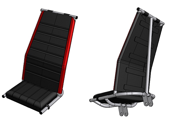

Przyszedł czas na siedzenia:) z pasami bezpieczeństwa montowanymi jak w szybowcach.
[ Dodano: 2010-01-27, 22:38 ]
bartuss1 pisze:ramke do wstawania skrzydla gdzie umiescisz ?
prowadzenie taśm będzie zrobione na obręczy kosza:)

HUD pisze:Z tymi pasami to tak specjalnie pisałeś ?? :)
na poważnie:). Zestaw zapięć i pasów na 1 miejsce kosztuje ok.100zł, poduszki ok 60zł, siedzenie szkielet - wykonanie + materiał ok 100. Suma - 260-300zł/ uzbrojone miejsce! Pojedyncza uprząż natomiast - najtańsza jaka widziałem - 650zł, więc cenowo wychodzi o połowę taniej i jest moim zdaniem lepszy komfort. Pasy i siedzenia będą zintegrowane z główną ramą - rurą kwasową, do której podpięta będzie paralotnia + spadochron:)
