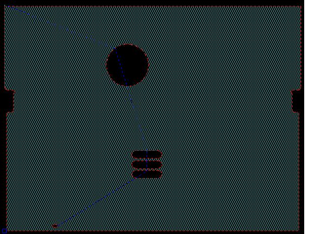

Teraz jakbyś się mógł odnieść mniej więcej do wyceny (obróbka + materiał) detalu który załączam w .dxf (wycena dla 10 i dla 100 sztuk).
http://wrzucacz.pl/file/8391259047804
Detal o grubości 6mm nie jest zwywmiarowany (sam kontur i otwory) , ale zakładamy tolerancje na wymiarach liniowych +/-0.2 i na otowrach +/-0.04).
Czy obrabiając wodą zrobię też te otwory na gotowo czy niezbęda będzie obróbka na centrum??
Ile będzie kosztowała woda a ile laser?

Koszt wycięcia takiego detalu na wodzie wychodzi gdzieś w granicach 130-140 PLN/sztukę , tylko ze tolerancja wymiaru jak i na konturze i otworach będzie wynosic +/- 0,1mm .
Najlepiej by było wyciąć sam kontur z dużym otworem i łezkami , a resztę na gotowo zrobić na frezarce CNC -uzyska się należytą tolerancje na otworach .A koszt samego ciecia byłby 50PLN/sztukę
