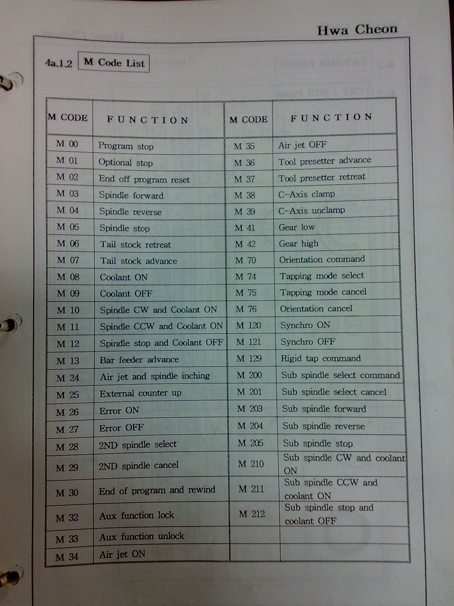

Mam jeszcze małe pytanko jaki jest kod na otwarcie/zamknięcie szczek??

W Hass-e (SL-20) mam M11/M10.
... jak nie zadziała to spróbuj M25/M26

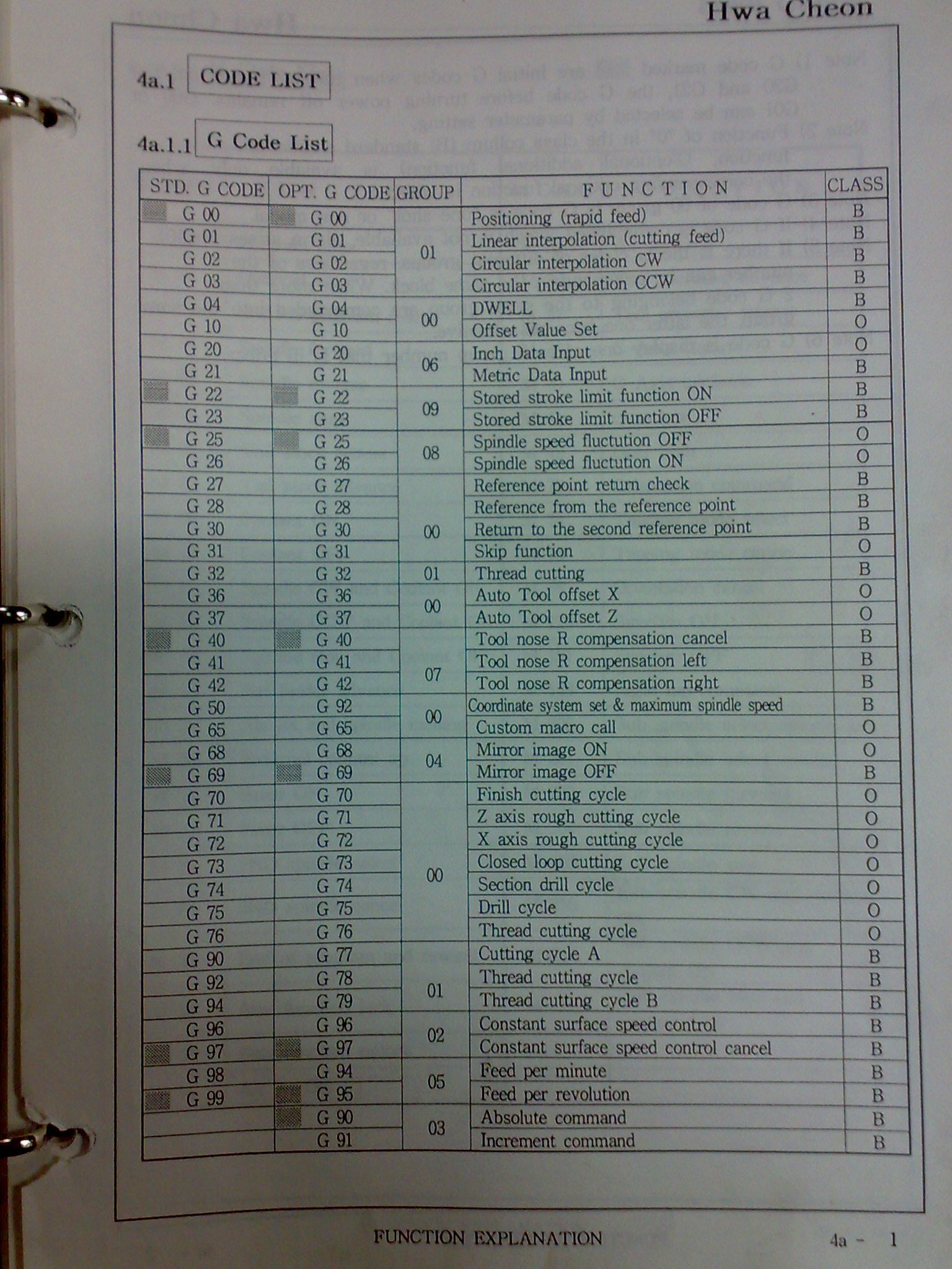

Dodaje kody M i G może się komuś przydadzą :grin: Obrazek
