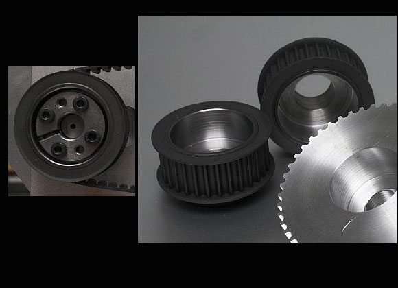

Znalazłem jeszcze cos takiego [zdjęcia poniżej ] że całkiem wpuszcza sie tą tuleje w koło, ale dalej nie jasna sprawa dla mnie co z tym kołem zębatym ,bo przecież w jedna strone będzie się przesuwać.
Czy wytoczony otwór musi być na wcisk dla tej tuleji?

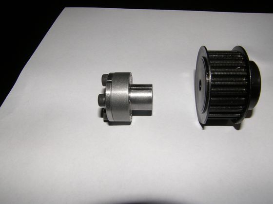

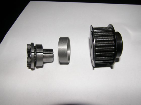

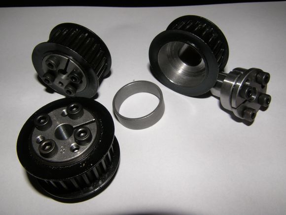

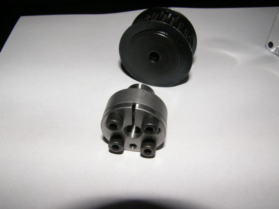

Juz zreszta poleciałem do tokarza i oto wyniki na poniższych zdjęciach ...
Przyznałem kolegom po punkcie ...dziękuje za wyjasnienia
Aha jeszcze cos .....gdzieś tam wyczytałem w specyfikacji że te nacięciaw tuleji nie powinny być w jednej lini prawda to ? ,tylko tak jak na ostatnim pokazanym zdjęciu
