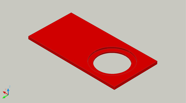

witam
proszę o pomoc krok po kroku jak wyfrezować taki element
posługuję się programem auocad i corel
który był by lepszy i jak się do tego zabrać
jestem początkujący
program do obsługi plotera to MACH2 którego powoli się uczę
to na zdjęciu to fragment frontu kolumny głośnikowej sklejka 25mm i wgłębienie 10mm
będę wdzięczny za pomocObrazek

Post napisał: pawelkaso » 02 paź 2009, 22:07
dzięki za pomoc ale chciał bym to umieć zrobić sam
tego typu elementów o różnych wymiarach robię kilka dziesiąt więc muszę to zrobić samodzielnie
może zacznijmy od tego czy auocad lub corel do tego się nadają czy może lepiej będzie poznać inny program

Post napisał: GG » 02 paź 2009, 23:12
Proponuję zrobić rysunek w corelu.
Rysujemy prostokąt wpisujemy w niego dwa okręgi powiększamy x10 i eksport jako PLT, 1 minuta i gotowe.

Post napisał: radanboy » 03 paź 2009, 10:30
Kolego w Autocadzie robisz rysunek wykonawczy, zapisujesz jako *.dwg lub *.dxf i wczytujesz do www.edgecam.pl i bez problemu robisz sobie obróbkę wraz z kompletną symulacją.

Post napisał: SACZI » 03 paź 2009, 13:31
pawelkaso pisze:czy adoCad nie dał by rady
AutoCAD (adoCAD to chyba jednak przejęzyczenie/literówka) to jak sama nazwa mówi CAD.
Do obróbki potrzebujesz program z grupy CAM, który na podstawie geometrii - rysunku, który zrobiłeś, generuje program NC dla konkretnej maszyny.
radanboy już CI napisał, że ten rysunek wczytujesz do CAM'a i na tej podstawie generujesz kod NC dla maszyny.
Możesz również pisać ten kod z "palca" w notatniku, ale to trudniejsze i łatwo o pomyłkę.

Post napisał: pawelkaso » 03 paź 2009, 14:14
oczywiście to pomyłka ale chodziło mi o eduCada
programów jest sporo a mi chodzi o dość proste elementy i bazując na waszej wiedzy chciałem dobrać komplet cad/cam do moich celów
troszkę się miotam bo to moje pierwsze kroki w cnc
ten komplet autoCad +edgeCam wydaje mi się ok lecz nie wiem czy się nie wywrócę finansowo
obecnie odpaliłem cncGraf i nie przyjmuje mi dxf z autoCada 2008 chyba że po wykonaniu tego rysunku moszę jeszcze go jakoś przekształcić

Post napisał: dasza77 » 03 paź 2009, 17:45
Strasznie Tobie komplikują życie , jeżeli masz Corela ,to narysuj to wszystko w Corelu , zapisz jako plt i wczytaj do Macha.
Proste - prawda?
[ Dodano: 2009-10-03, 17:47 ]
dodaję, że wszystkie obiekty możesz narysować w Corelu różnymi kolorami, wtedy przy wczytywaniu do mach określasz głebowości frezowania, posuwy itp dola poszczególnych kolorów.
[ Dodano: 2009-10-03, 17:54 ]
jeżeli jesteś początkujący , to w ramach ćwiczenia napisz sobie program "spod palca" w G-codach .
Program będzie miał zapewne 10 lub trochę więcej linijek.
Może zajmie to trochę więcej czasu , ale przyda się taka praktyka , szczególnie jak wspomniałem program będzie prościutki.
Użyjesz zapewne 3 komendy G0 , G1 i G2 lub G3 oraz F dla określenia posuwu.
