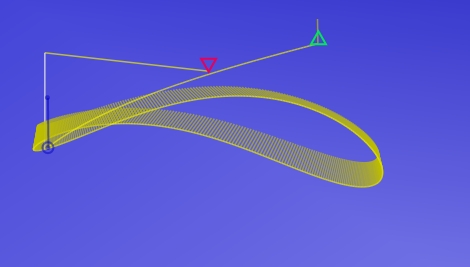

Dane które podstawiam do prog. to :
; PROMIEN OKREGU
; KAT POCZATKOWY
; KAT PRZYROSTOWY
; KAT KONCOWY
; PROMIEN WALKA
Symulacja prog. wyżej
; PROMIEN OKREGU
; KAT POCZATKOWY
; KAT PRZYROSTOWY
; KAT KONCOWY
; PROMIEN WALKA
