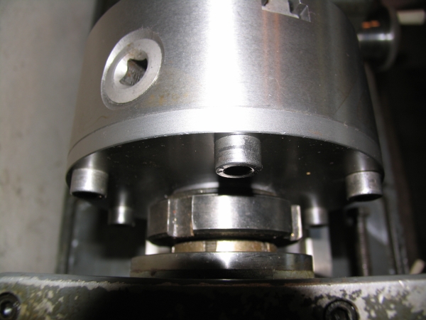

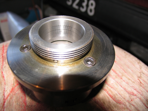

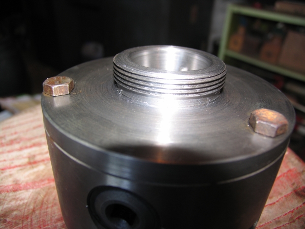

Witam. Mam problem dotyczący ww. tematu. Ponieważ jestem początkującym użytkownikiem tokarki, postanowiłem skorzystać z pomocy zaznajomionego fachowca w wykonaniu tarcz zabierakowych do mojej tokarki. Zakupiłem dwa uchwyty samocentrujące 125mm i 160mm. Znajomy podjął się dorobienia takowych tarcz w swoim zakładzie. Po wykonaniu roboty dostarczył mi je w stanie, jak twierdził "gotowym". Po założeniu na wrzeciono tokarki okazało się, że tarcze i uchwyty na nich zamocowane mają GIGANTYCZNE bicie promieniowe i obwodowe widoczne gołym okiem. Uchwyty tokarskie chwiały się nie tylko na boki, ale i w płaszczyźnie góra- dół. Przeraziło mnie to, gdyż na starym uchwycie tego problemu nie było. Na odchodne fachowiec stwierdził, że mam sobie splanować tarczę i dostosować ją do indywidualnych ustawień tokarki. Wiem, że końcowej obróbki tarczy zabierakowej dokonuje się na maszynie, na której ma ona pracować. Są to zazwyczaj nieznaczne korekty, w przeciwieństwie do tych które występują u mnie. W moim przypadku istnieje konieczność zebrania kilku milimetrów tarczy, by pozbyć się bicia- uchwyt zatacza bowiem swoim koncem koło o promieniu kilku milimetrów, a na domiar złego przesuwa się góra- dół. Proszę o opinię Szanownych Kolegów Tokarzy, co zrobić z tak paskudnie wykonaną robotą :-(. Moje wątpliwości budzi także sposób wykonania otworów mocujących- śruby imbusowe nie są chowane w tarczy zabierakowej zwiększając w ten sposób precyzję zamocowania, poprzez umieszczenie ich łbów w otworach. Zamiast tego są na wierzchu. Będę wdzięczny za sugestie i porady. W załączeniu przesyłam zdjęcia uchwytów wraz z tarczami zabierakowymi, jedno znich przedstawia stary uchwyt i jego, według mnie prawidłowe wykonanie.
Uchwyt 125mm
Uchwyt 160mm
Uchwyt stary 80mm

Moim zdanie ,robota skopana. nie powinien był jej wykonać ,, na gotowo ,, na swojej tokarce .Jak zapewne poradzisz sobie zbiciem bocznym to nic nie zrobisz z promieniowym ,bo przetaczając tarczę na swojej maszynie nie wytoczysz już zamka. To że z grubości tarczy ( tu widać że jest około 10mm ) pozostanie ci 8,5 -8 mm. to tak mam i ja tarcza wytrzyma. To owal zamka pozostanie i uchwyt nie ułoży się prawidłowo. Łby śrub nie muszą być wpuszczane w tarczę nie one pozycjonują uchwyt to raczej estetyka. Jest jeszcze jeden szczegół którego nie zauważyłem , to kołek ustalający tarczę na wrzecionie. Pomijam sprawę czystości mocowania bo myślę ,że jest to zrozumiałe.

tam chyba jest klin a nie kołek ale tez tego nie widac. czy stozek jest dobrze wykonany? nałoz tarcze bez przykrecania i zobacz czy sie nie chwieje na kocowce wrzeciona. sprawdz tez czujnikiem bicie koncowki wrzeciona. tarcza powinan byc conajmniej 2 razy grubsza i troszeczke wieksza zeby bylo z czego zebrac.

Witam. Na stożku wrzeciona tokarki jest wykonany rowek prostokątny, natomiast w tarczy zabierakowej był wykonany bolec- w wersji pierwotnej, który wchodził w rowek wrzeciona. Co do pozostałych sugestii muszę sprawdzić. Mam wrażenie, że stożek tarczy nie został wykonany prostopadle do powierzchni tarczy, stąd bicie na końcówce uchwytu i "zataczanie" koła w trakcie obracania się całości.Tarczy zabierakowej nie da się założyć na stożek wrzeciona bez przykręcania, gdyż gwintowana tuleja mocująca w tym przeszkadza i uniemożliwia założenie tarczy do końca.
Mam jeszcze inne pytanie. Czy fabryczna tarcza zabierakowa- surowa powinna pasować do wrzeciona i nie mieć bicia, a jeśli, to jak wielkie odchyłki są do akceptacji? Jaki luz może być na zamku tarczy zabierakowej, czy pasowanie jest robione na wcisk i ściśle pasuje do wgłębienia uchwytu?

Na zamku nie powinno być luzu, uchwyt powinien wchodzić i schodzić ciasno, często trzeba delikatnie pomóc sobie gumowym młotkiem lub dokręcając z wyczuciem śruby mocujące.

Sprawdż, czy nie jest zbyt długi tekołek ustalający. Jeżeli tak jest ,to powierzchnie srożkowe się nie złożą i będą takie cuda. Tak miałem z dorobioną tarczą do TSA 16. Jeżeli kąt stożka jest właściwy, to nawet nie przykręcona tarcza nie będzie się kiwać (nie dociągnięta nakrętka).

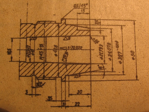

Do mojego posta dołaczam fragment DTR-ki, aby nieco przybliżyć konstrukcję mojej tokareczki :-).
Przekrój wrzeciona z zaznaczonym rowkiem zabieraka.

Wkładając wiertło we wrzeciono postąpiłeś dobrze,choć do tego celu służą odpowiednie trzpienie i czujniki zegarowe. Zakładając że wrzeciono w środku chodzi bez bicia to pozostał ci jeszcze sprawdzić powierzchnie zewnętrzne . Zaopatrz się gdzieś ( pożycz ) czujnik zegarowy i pod jego nadzorem zrób tak jak już wcześniej ci proponowano. A do sprawdzania tylko trzpienie a nie kawałki pręta. Ja jednak jeszcze zrobił bym próbę przylegania stożków ( wrzeciona -tarczy zabierakowej) Posmaruj sadzą rozmieszaną z olejem wrzeciono ,wybij kołek ustalający i przyciskając tarczę obróć wrzecionem.Popatrz jak przylegają stożki do siebie, jak dużo białego to dobrze jak czarnego to źle.

Zgodnie z sugestią zaopatrzę się w czujnik zegarowy i odpowiednie trzpienie. Zastanawia mnie jeszcze kwestia krzywego wrzeciona. Czy jest możliwe, aby wrzeciono się skrzywiło podczas eksploatacji, np na skutek jakiegoś niefortunnego działania poprzedniego właściciela na tokarce? A może zostało fabrycznie źle wykonane? Nie dopuszczam co prawda do wiadomości, że wada ta może wynikać z uszkodzenia wrzeciona, aczkolwiek biorę to też pod uwagę. A swoją drogą, jako laik myślałem, że sprawa jest oczywista. Tarcza zabierakowa o odpowiednim mocowaniu "dotarta" nieco na urządzeniu na którym ma pracować... Słowem łatwizna, nie spodziewalem się, że urośnie to wszystko do rangi tematu, którego miejsce znajdzie się na forum.

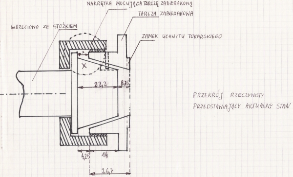

Witam ponownie. Postanowiłem nieco odświeżyć temat i podzielić się z Wami moimi spostrzeżeniami. Do mojego posta dołaczam odręczny szkic. Na potrzeby rysunku zwymiarowałem zastaną przeze mnie sytuację. Jak wspomniałem, problem tyczy się osadzenia stożka tarczy zabierakowej na końcówce wrzeciona. Obszar i nieznany wymiar, który stanowi sedno sprawy zaznaczyłem na rysunku przerywaną linią- kółkiem oraz symbolem "X". W moim wykonaniu tarczy zabierakowej istnieje luka pomiędzy pierścieniem wrzeciona a pierścieniem tarczy zabierakowej, co moim zdaniem skutkuje niestabilnością osadzenia tarczy na wrzecionie, a w konsekwencji "biciem" uchwytu tokarskiego. Bardzo proszę posiadaczy tokarki TSB-20 o zbadanie, czy w posiadanej tarczy zabierakowej obydwa pierścienie stykają się, zapewniając stabilność układu. Proszę także zobaczyć, czy tarcza zabierakowa styka się całą powierzchnią swojego stożka z całą powierzchnią stożka wrzeciona, a także czy obydwa pierścienie są do siebie przyległe ( wymiar "X"). Proszę także o zmierzenie długości tulejki gwintowanej tarczy zabierakowej- mierzonej od podstawy tarczy w kierunku wrzeciona- u mnie ten wymiar wynosi 14mm i jest zaznaczony na rysunku. Czekam na Wasze spostrzeżenia i porady. Pozdrawiam.

Do poprzedniego postu dodam jeszcze, że na Forum znalazłem kilka wzmianek o problemach z tarczą zabierakową w TSB-20. Jeden z Kolegów planował nawet przyspawanie tarczy na stałe i jej obrobienie "na prosto".
